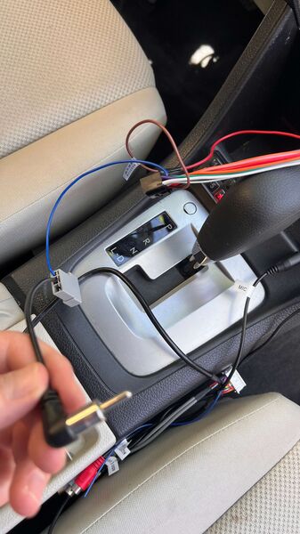

  1. לגבי הרדיו אני אנסה אבל לחבר את המתאם (מניח שהכוונה למתאם אנטנה שהוא החלק השחור שצילמתי) מצרף דיאגרמת חיווט של המערכת החדשה. לא רואה פה key-1 key-2 אבל כן 2 שקשורים לCanbus והם C7,C8 לפי מה שאני ראיתי ברכב לפחות זה שיש 2 חוטים שיוצאים מההגה לא אחד ואחד מהם לא מחוברים כרגע לכלום.
  2. ביצע כיול, חלקתי לא נקלטים במערכת ולא ניתן לכייל (ההנחה שלי היא בעיה בחיבור הפיזי..)
  3. עברתי הרבה על ההוראות הרכבה, לצערי אין משהו ספציפי חוץ מהכבל שמיועד לSteering Wheel Control שכמובן ווידאתי שהוא מחובר (וכן חלק מהכפתורים עובדים..) מעבר לזה המוכר הוא סיני ומאוד קשה לתקשר ולקבל ממנו עזרה בכלל מצאתי שרשור בפורום ישן מ2010-2011 שם הם הצליחו להשיג Wiring Diagrams של סובארו.. זאת התגובה של מי שהצליח לפתור את זה אבל הצבעים לא כל כך מסתדרים לי

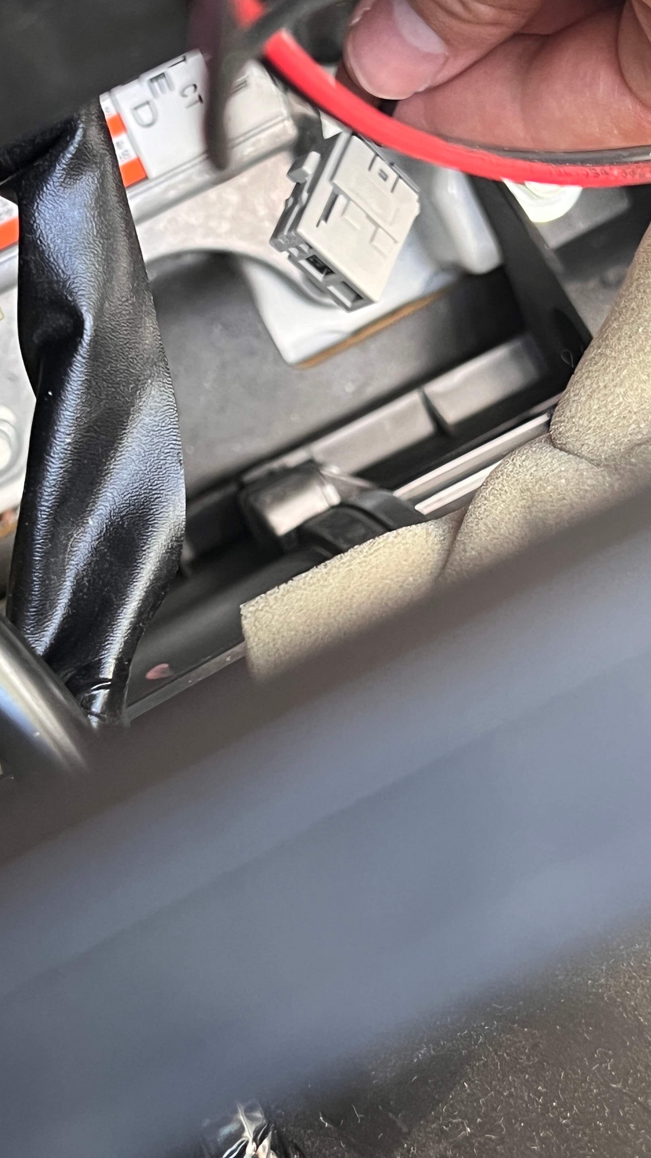

  4. כן יש רק נורה אחת והיא נדלקה בצבע ירוק, וחיברתי רמקול שיש לו כניסת RCA ברור (לא רמקול שמיועד לרכבים, חיברתי אותו לחשמל בקיר בכלל) אותו כבל הכנסתי למגבר כinput הסתכלתי והפיוז של המגבר לא נראה שרוף (לא הצלחתי לשלוף אותו אמנם) וגם פתחתי את המגבר ולא ראיתי שום נזק פיזי.. מבחינת איך הכל מחובר 1. המגבר מקבל power מהבטריה, REM מהמערכת מולטימדיה, והארקה חיברתי לגוף הרכב והידקתי עם בורג שבו לא היה צבע במגע 2. מבחינת input הכנסתי לו כבלי RCA של Speaker Out וSubwoofer Out מהמערכת 3. מבחינת Output זה מגבר 4 ערוצים וניסיתי לחבר לכל אחד מהChannelים את הרמקולים, ניסיתי גם ביחד וגם כל רמקול בנפרד וגם ניסיתי לחבר ישירות ולחבר דרך הCrossover שהגיע ושום דבר לא עבד.
  5. זה המתאם שיש ברכב וזה מה שהגיע עם המערכת: לא יודע אם מצליחים להבין את זה פה בתמונה אבל החיתוך הפוך והמחבר לא נכנס .. אז אין לי רדיו ברכב כרגע. יצרתי קשר עם המוכר באליאקספרס והם אמרו לי שאין להם פתרון בשבילי כי הם לא מייצרים משהו אחר. מישהו יודע לעזור לי עם זה? בנוסף ברכב שלי (סובארו אימפרזה) אחרי שחיברתי הכל כמו שצריך עדיין לא עובדים חלק מהכפתורים של ההגה (הכפתורים התחתונים יותר, כמו הכפתור של לענות לשיחה, לנתק ).. יש כבר כחול שמגיע מהאזור של ההגה אבל לא יודע מה לעשות איתו קראתי בגוגל באיזה פורום ישן (2010) שיש איזה טריק שקשור לרכבי סובארו ולשיטת החיווט של בקרת השליטה דרך ההגה, אם מישהו פה מכיר ויכול לעזור יותר מאשמח
  6. אחרי ששדרגתי את המערכת מולטימדיה במערכת מודרנית יותר תומכת Carplay וכו׳ החלטתי שהגיע הזמן לשדרג את הרמקולים שלי, קניתי סט קומפוננט של JBL וסאב ומגבר החלטתי למחזר מרכב אחר שהלך טוטאל לוס זה מגבר 4 ערוצים של CARDINAL(כנראה סיני) לפני שסיימתי להשחיל את כל הכבלים עשיתי בדיקה בבגאז׳ ולא הצלחתי לנגן שום דבר ברמקולים.. עכשיו אני תוהה אם עשיתי משהו לא נכון או שהמגבר תקול. 1. אני רואה שמגיע חשמל למגבר (כי נדלקת נורה) 2. אני יודע שמגיע שמע מהמולטימדיה למגבר (כי בדקתי עם רמקול..) 3. הרמקולים עצמם כנראה בסדר (חדשים מקופסא) מה אומרים יש רעיונות? תמונה מהתהליך להמחשה בלבד
