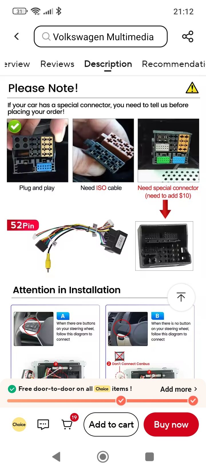

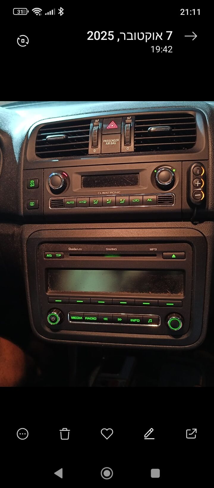

  2. שלום לכולם, רוצה להזמין לחבר מערכת אנדרואיד 7 אינצ לסקודה רומסטר שלו, בכל המערכות שאני רואה הם מציעים שני סוגי פלאגים לחיבור אחד הוא iso ואחד הוא 52 פינים מרובע כזה, בגלל שהחבר לא גר באזור אין לי אפשרות לבדוק איזה פלאג נמצא אצלו והוא לא יודע ולא רוצה לפרק לבד כדי לבדוק, אז , אם מישהו מכיר אודה לכל עזרה הרכב הוא סקודה רומסטר 2013.צירפתי תמונה של המערכת המקורית של הרכב וגם מה מופיע באתר של אלי אקספרס
