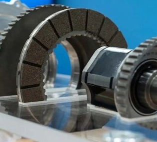

מרצדס ממציאה מחדש את הבלמים של הרכב, כרגע ברכב חשמלי.
לדבי מרצדס מערכת בלמים החדשה היא ללא טיפול וללא החלפה לאורך כל חיי הרכב.
יתפוס או לא?

אם ככה יש לזה יתרון נוסף  גם בהיבט של הפחתת משקל בלתי מוקפץ
בהחלט.
זה גם רשום בכתבה, יחד עם יכולת של המערכת לעבוד רצוף ללא דעיכה בזכות קירור מים.

לפני 5 שעות, David32 כתב:
אני לא אוהב את המשפט "מספיק לאורך כל חיי הרכב", כי ההגדרה לאורך חיי הרכב מאד שונה בין היצרן לצרכן.
זה מוריד מהיצרן את הצורך לתכנן יכולת טיפול סבירה לרכיב, הן מבחינת עלויות והן מבחינת יכולת סבירה לגעת במכלול.
יש פירוט, 300000 ק"מ ו15 שנה. המערכת בנויה על עיקרון הפעולה של קלאצ' אבל יוצאים מההנחה, שכמו בכל החשמליות רוב פעולת הבלימה בשוטף תעשה ע"י רגנרציה.
בעיית החלודה בבלמים קונבנציונליים בחשמליות היא בשל שימוש מועט.
בכל מקרה המערכת בשלב אב טיפוס ועוד לא מוכנה לייצור סדרתי.
מנסים אותה על מנועי הדור הבא של החשמליות שלהם.

אני לא מבין גדול, אבל בתמונה מופיעה רפידת בלם ’רגילה’.
אם היא משמשת לבלימה (גם אם רק לעיתים) איך לא תצטרך החלפה?

לאורך חיי הבעלים - עד שייכנס בקיר?  זה בוודאות רפידה מתכלה - השאלה רק תוך כמה זמן ואיזה בקרות יש על הדבר הזה.

בחלק מהרכבים החשמליים, חזרנו לתופים מאחורה, כי אין חלודה וכי המנוע החשמלי לוקח את רוב האנרגיה בבלימה. תיאורתית אפשר גם בתיכנון נכון לעשות משהו דומה מקדימה.
חייבים שיהיה בלם מכני מהרבה סיבות. השאלה שלי היא עד כמה המערכת החדשה הזאת עדיפה על תופים (או אפילו דיסקים קטנים)...

לדעתי מנסים לפתור בעיה שכבר לא קיימת. אני עוקב אחרי הרבה פורומים של יונדאי איוניק 5, יש אנשים שכבר עברו את ה400,000 ק"מ ולא החליפו רפידות.
בכלל, לא שמעתי שמישהו החליף רפידות ברכב, הוא נמכר מאז 2021
  • מעניין 1
לפני כשעה, gollu כתב:
אני איתך.
הם הבינו שמערכות הבלמים הקיימות היום לכלי רכב שאינם חשמליים, הן די 'אובר קיל' עבור החשמליות, ולכן ניתן לחשוב על פתרון אחר, ככל הנראה פחות חזק, ולהצהיר שהוא לאורך כל חיי הרכב.
