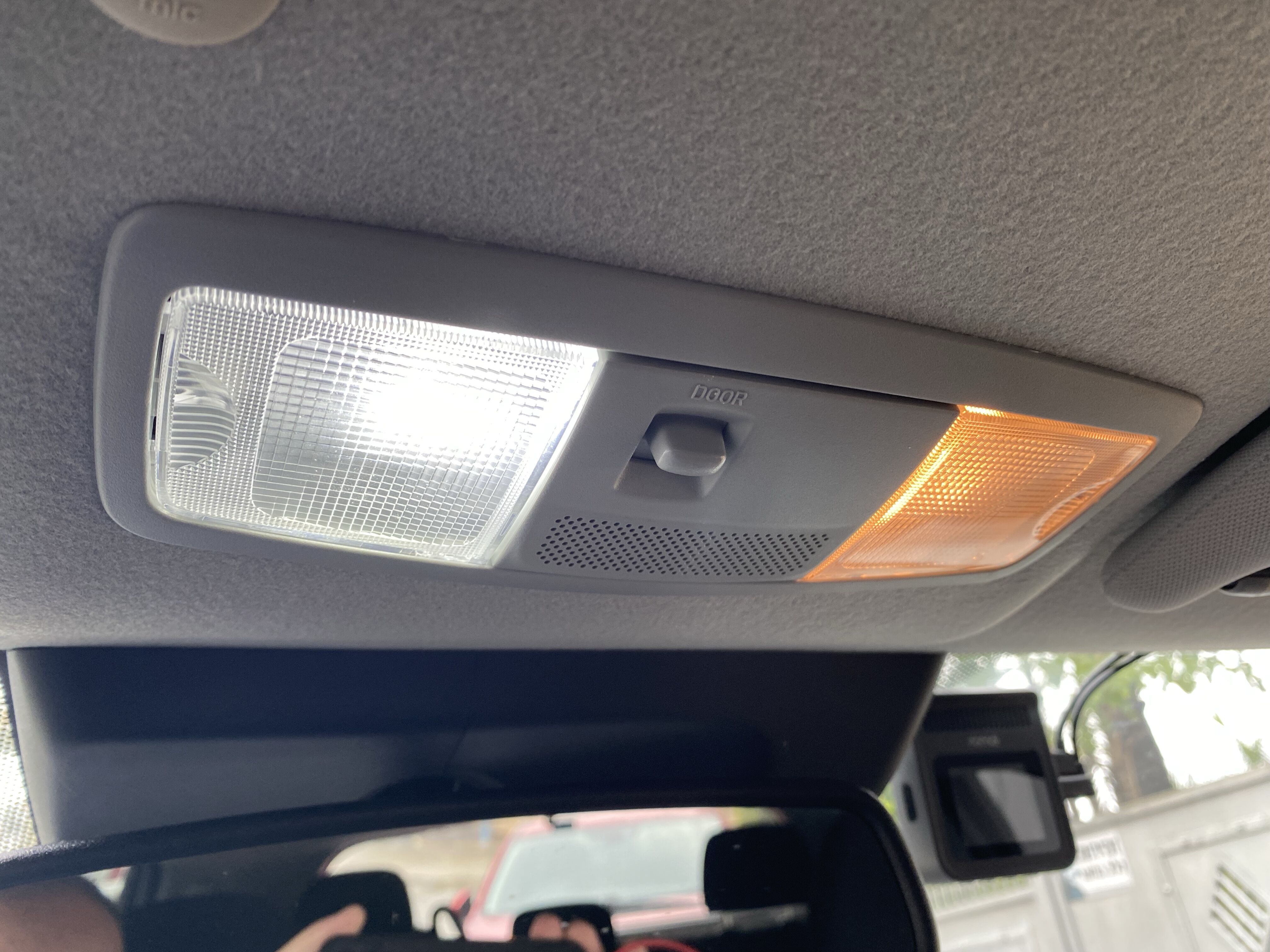

השפצור הראשון, החלפת תאורת הפנים הצבהבה בלד קר ובהיר. לחיוב יש הרבה יותר אור, לשלילה... יש הרבה יותר אור.

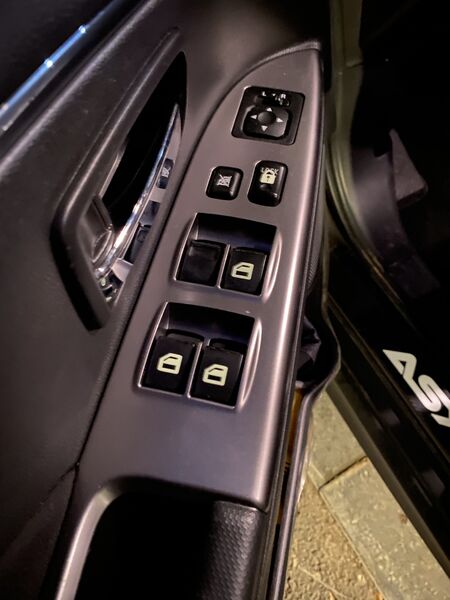

השפצור השני היה הדבקת מדבקות זוהרות על מתגי החלונות החשמלים... ככה זה שמתקמצנים  במיצובישי על מתגים מוארים
סה"כ יצא... זוהר

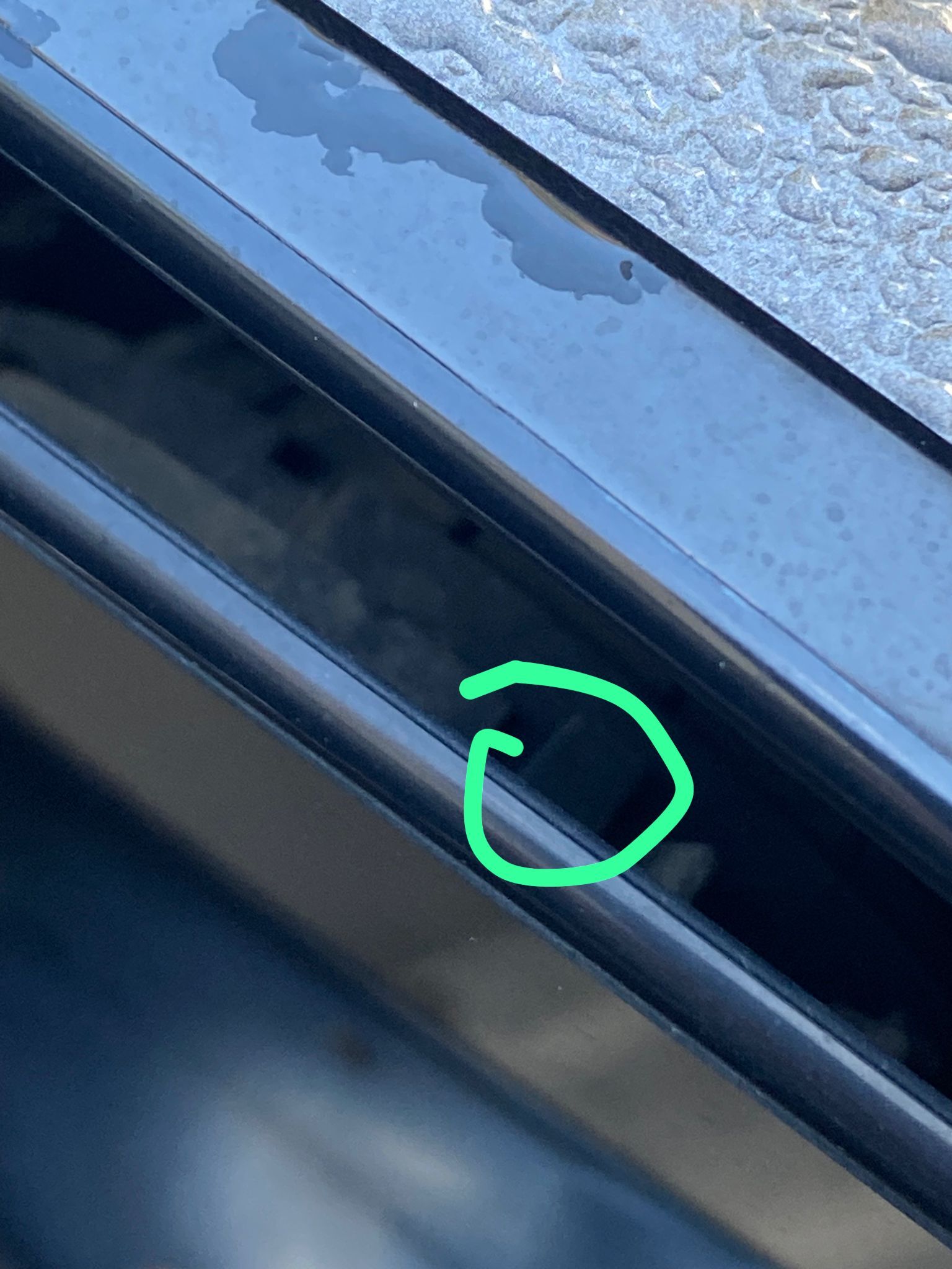

חדי העיין יבחינו המדבקות סף דלת מסוג "קרבון". ערבי, אבל שומר על הסף משריטות.

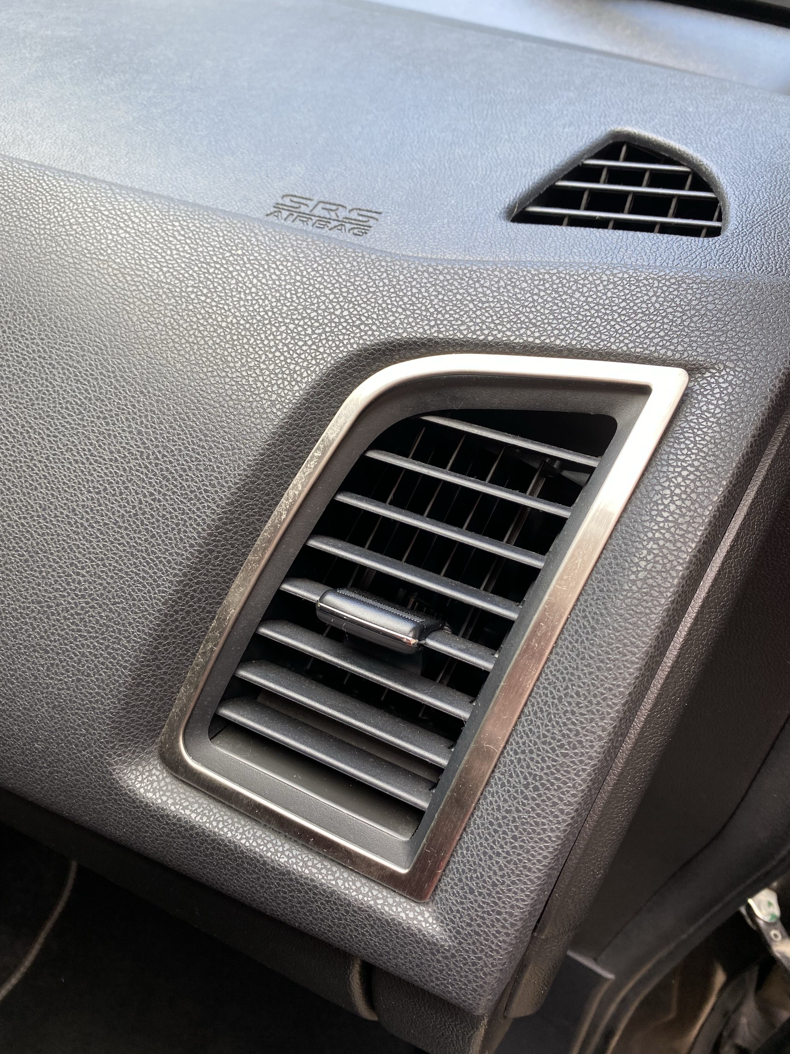

ממשיכים לפתחי המזגנים המשמימים שקיבלו תוספת "ניקל" יוקרתית סטיל בנטלי
ביצוע קלאסי לפלסטיק, מדברת 3M וניקל. אהבתם? טוב... לא אהבתם? נמשיך!

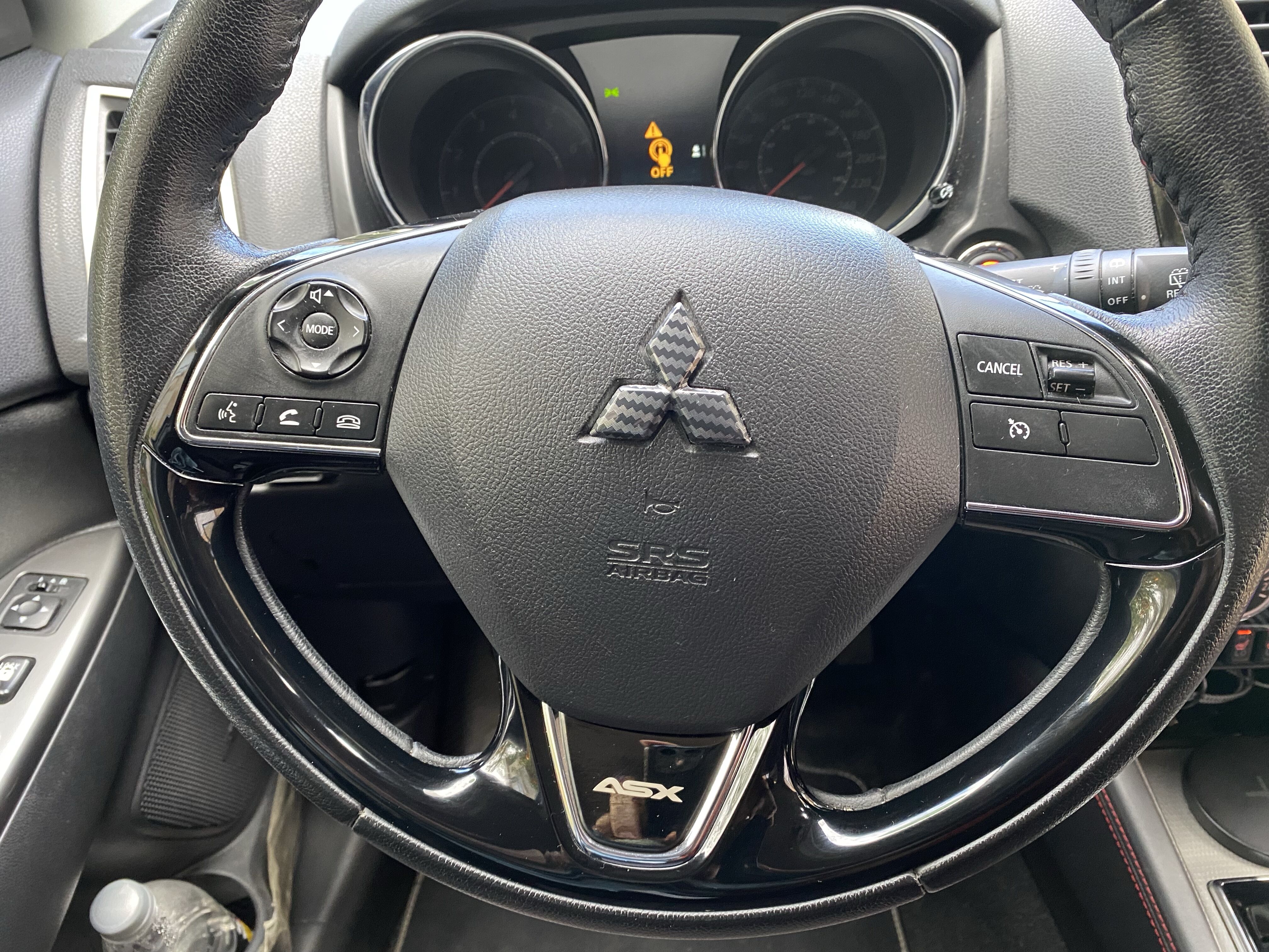

ההגה בכל דגמי מיצובישי זהה... אתה יכול לנהוג באוטלנדר, ASX או ספייסטאר וההגה זהה בכולן.
קצת לייצר שונות עם הלוגו בין ה-ASX היוקרתית לאטראז פשוטת העם. בידול, מיתוג וחרטא.

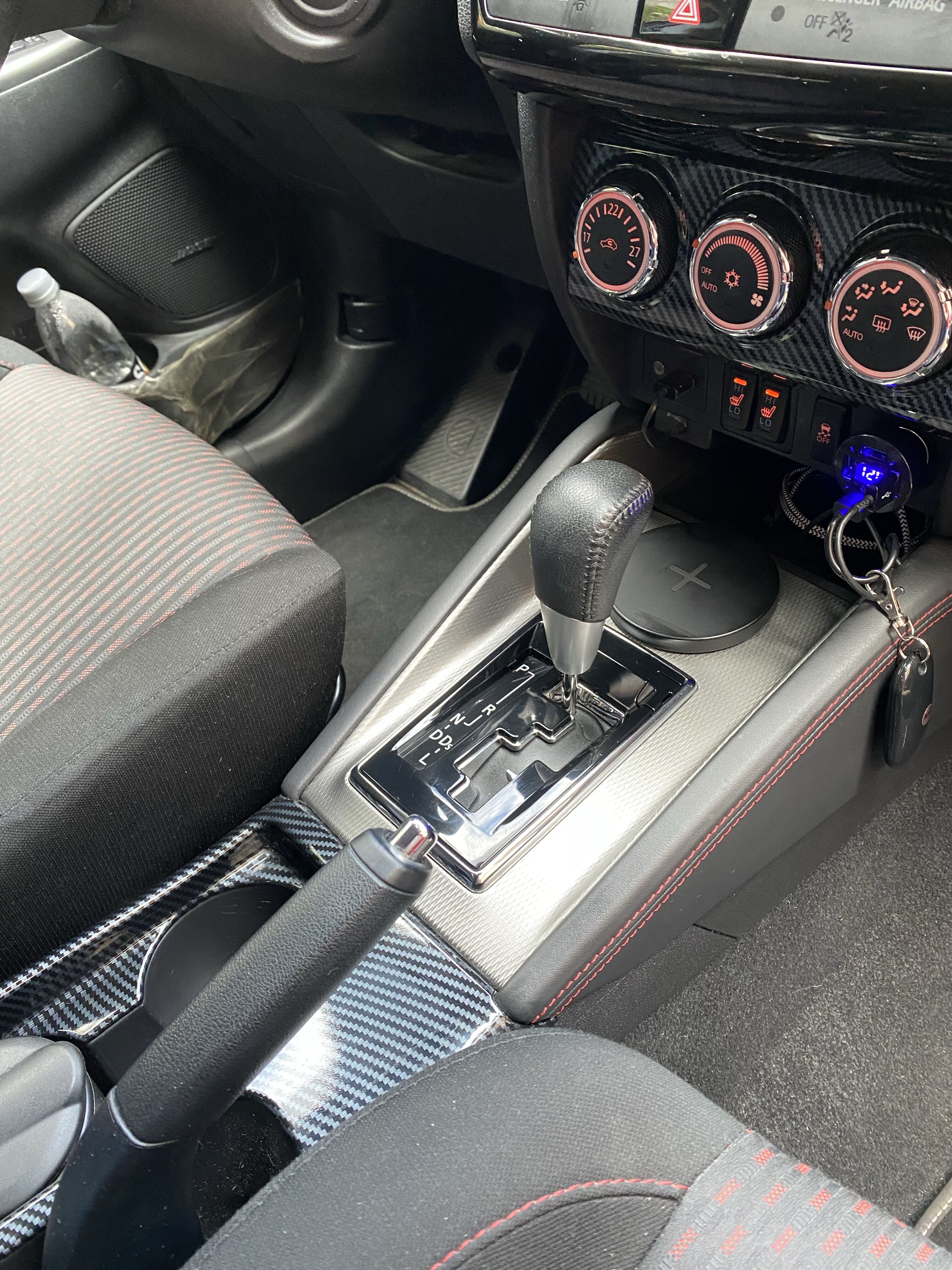

הקונסולה המרכזית זה הכי יבושת, פה הלכתי על מראה חצוף ונועז של סתיו 2023 בשילוב פלסטיק אה לה אלי אקספרס עם נגיעות פייבר.
האמת שאתם יכולים להסתלבט (ובצדק) אבל אני אוהב. חדי העיין יבחינו במשטח הטענה אלחוטי (שזה ממש נחמד לזרוק עליו את הטלפון ולהנות מ CP אלחוטי כמו שיש לי) וחימום למושבים שקיים רק בגרסת הפרימיום ו... אצלי באינסטייל.

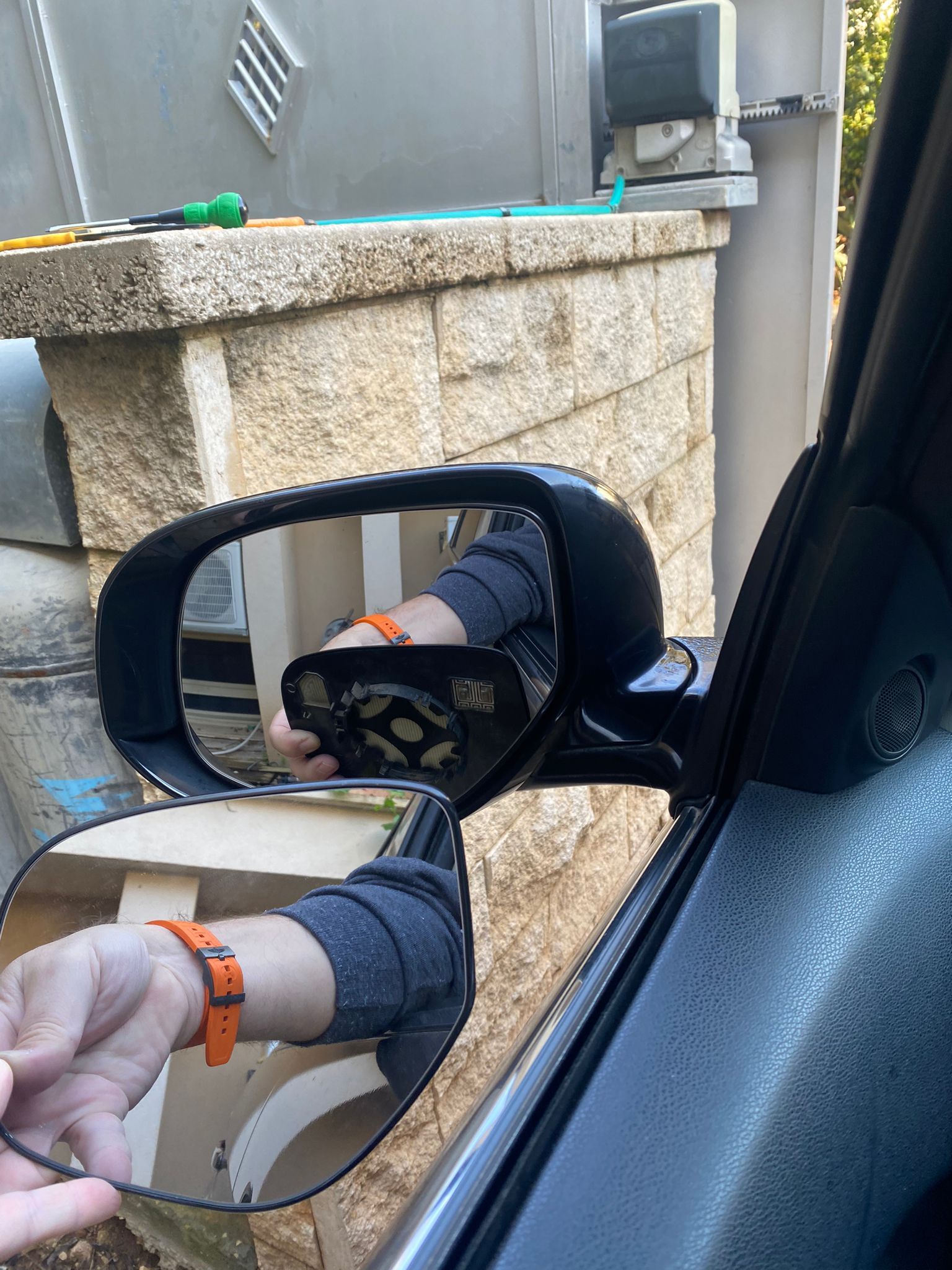

תמונה ראשונה, לא הכי מוצלחת שמנסה לא בהצלחה יתרה להמחיש את ההבדל בין הישן לחדש... תאמינו לסולל הדרך, יש הבדל (החדשה מורכבת והישנה המפורקת למי שצריך תרגום)
אז איך מפרקים.
תתחילו בסרטון הזה , תכלס מקפלים את המראה כמה שיותר למטה, מהחריץ שנוצר אפשר לראות זוג קליפסים ועם מברג שטוח וטיפה כוח מושכים את המראה הישנה החוצה. זאת התמונה שלי, לא הכי איכותית, אבל זה אחד משני הקליפסים

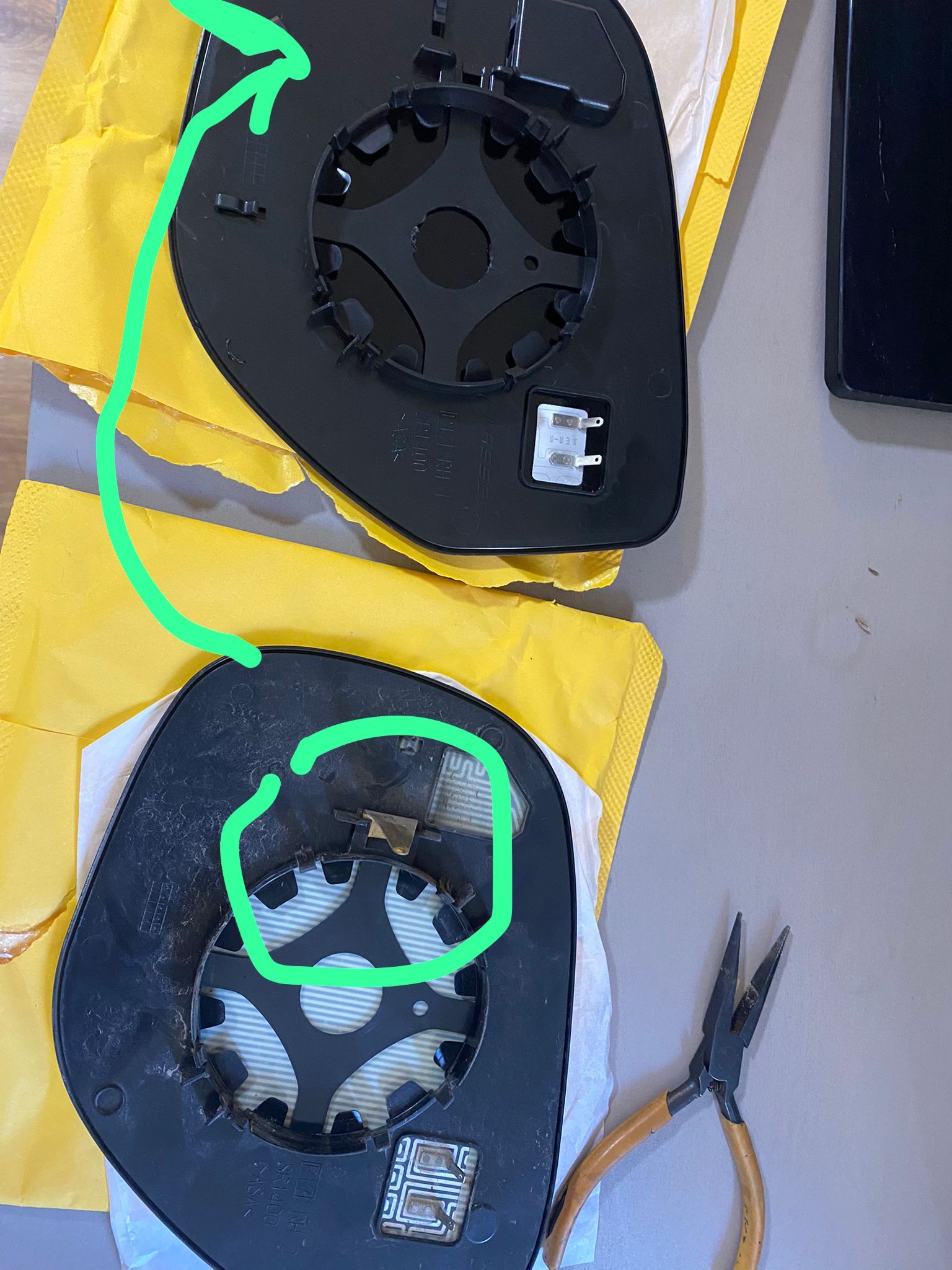

אחרי שהמראה קופצת החוצה, לנתק את שני החוטים של החימום ולהעביר את הקפיץ המתכתי מהמראה הישנה לחדשה
מפה נשאר רק לחבר את החוטים (אין משמעות לקוטביות) ולהחזיר את המראה למקומה.
למקם, ללחוץ במרכז המראה בעדינות, עד שתשמעו קליק

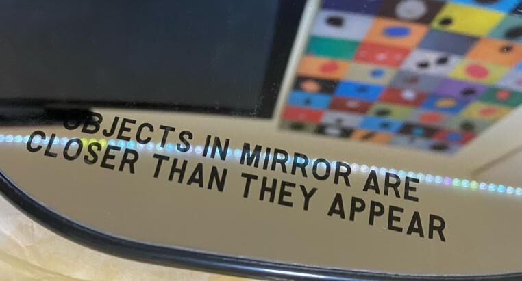

מפה המשפט "objects in the mirror are closer than they appear" מאבד משמעות והשאלה "ASX זה כדאי?" מקבל משמעות חדשה.
