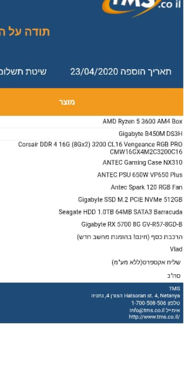

תודה רבה מאוד.
אעדכן שהיום הוזמן מחשב מבוסס amd. דבר שלא היה קורה אם לא הייתי מתייעץ כאן!
מעדיף שלא להעלות את המפרט היות והוא כבר לא ניתן לשינוי.
רק אגיד ש-KSP אומנם זולים מכל השאר אבל... לא ניתן לרכוש מהם מחשב שהוא לא מחשב מותג עד להודעה חדשה (בגלל הקורונה הם לא מרכיבים מחשבים, גם לא כאלה שהם מפרסמים באתר כמו בלינקים שאני העלתי לכאן).
אז נרכש ב-TMS עם מפרט די דומה למה שהומלץ כאן עם כמה שינויים בשל אילוצי מלאי. (4350 שקל).
מסך לנובו 23.6 (לא קעור) בקצב רענון של 144 (מ - KSP, גם בשל אילוצי מלאי וגם ביקורות טובות על המוצר הספציפי 850 שקל).
מפתיע את הילד גם בסט מקלדת ועכבר גיימינג. רמקולים עם סאב חזק וכיסא גיימינג.
בקיצור, הוצאה לא קטנה. אבל מה לא עושים כדי לשמח ילד שבוטלה לו הבר מצווה וטיול הבר מצווה.
