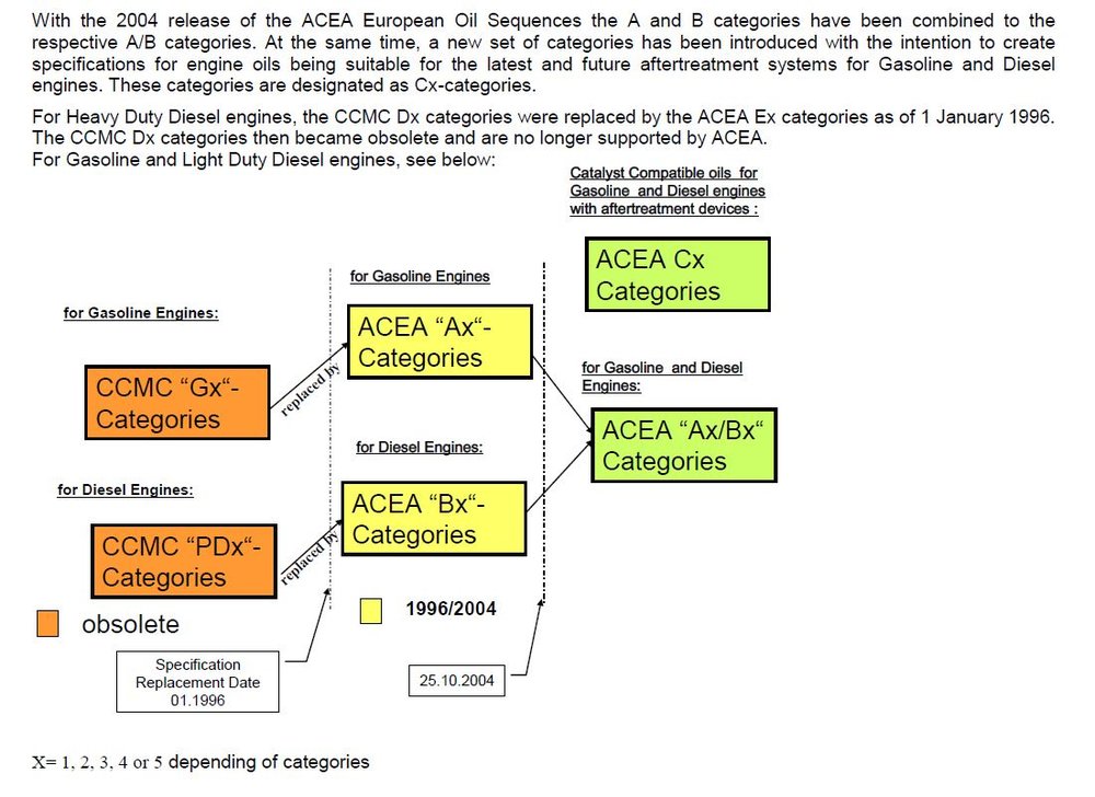

A3 בעל הגנה גבוהה יותר עקב חבילת תוספים SAPS מסוימת שמתאימה לרוב המנועים עד שנת 2004 אך לא רק. TBN מעל 10
C3 יותר מתאים למנועים חדשים יותר שבפירוש מתאימים לתקן הזה כמו דיזלים עם DPF או רכבים עם ממיר קטליטי מהדור החדש. TBN בערך 6 ומעלה.
ההבדל העיקרי הוא ברמת הצמיגות תחת HTHS viscosity - טמפ' גבוהה עם יחס גזירה גבוה שבו A3 מצטיין יותר עקב תוספים מסוימים בתכולה מסוימת.
C3 - HTHS מינימלי 3.5mPa.s עם שמנים מסוג זה ממירים קטליטיים ו DPF יאריכו ימים יותר מאשר A3. החסרון הוא ששימוש בשמני C במנועים ישנים פוגע בהגנה עליהם במצבי HTHS קיצוניים. סביר להניח שבשימוש רגיל אין הבדל מהותי אך לא הייתי לוקח סיכון אם הייתי משתמש ב C3 הייתי מקצר מרווחי החלפה אם מדובר במנוע ישן.
SAPS : Sulphated Ash, Phosphorus, Sulphur
DPF : Diesel Particulate Filter
