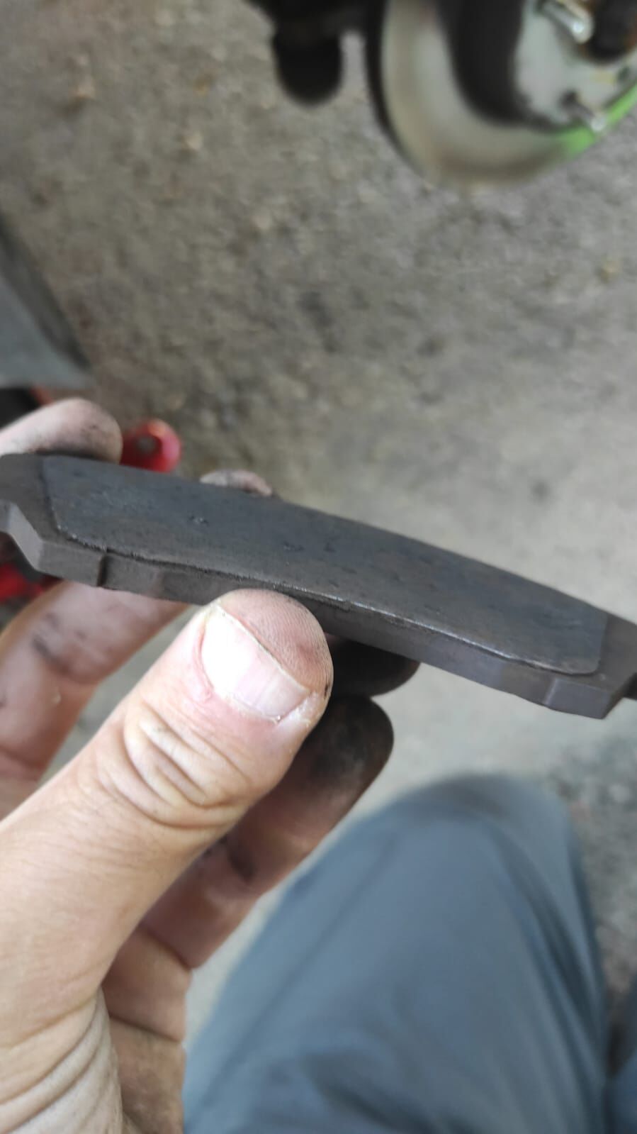

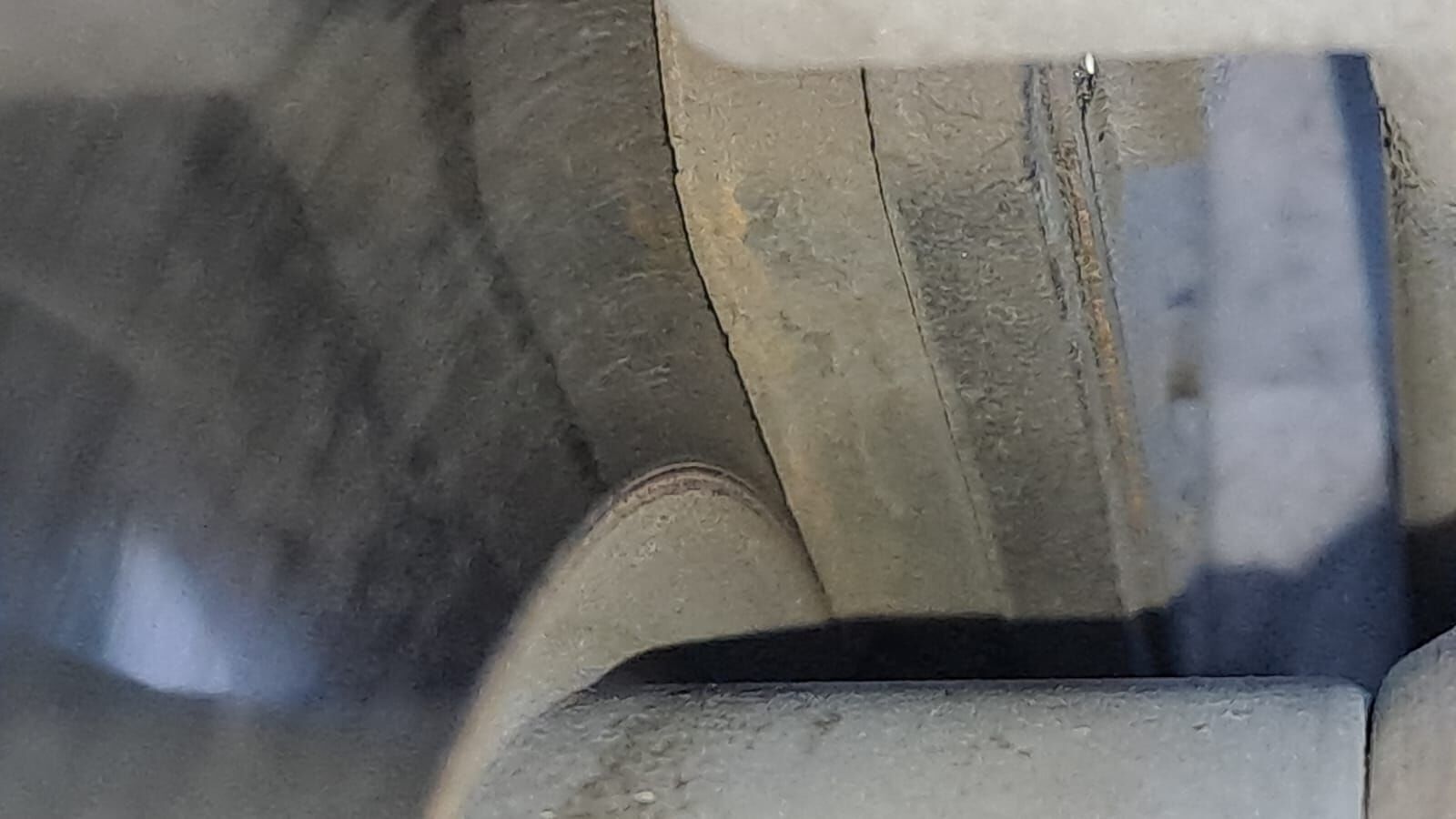

  6. הינה 2 תמונת. רפידה קדמית של BYD דולפין , צולם ב 30,000 היום יש כבר מעל 50,000. ורפידה של i10 אחרי 50,000 . מה לגבי שאר השאלות שלי ?

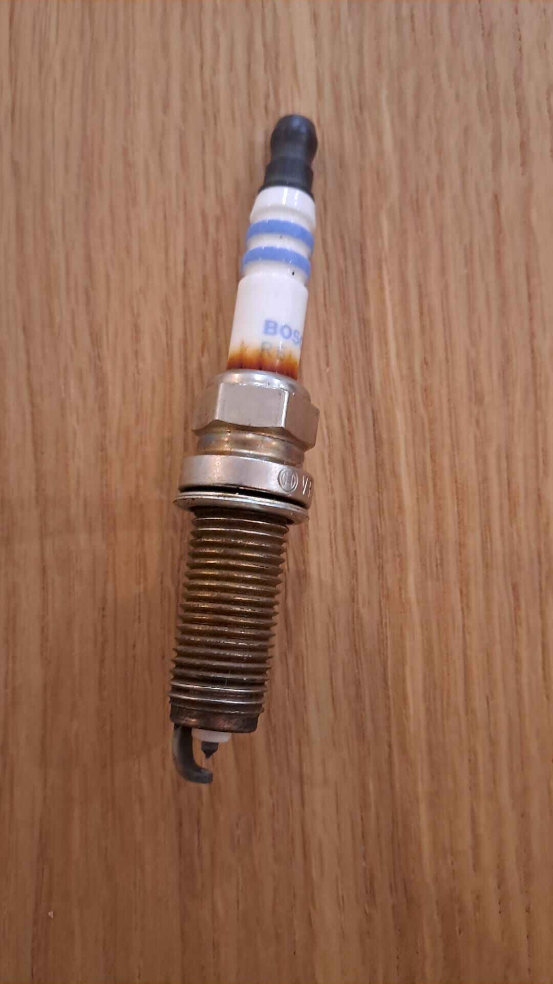

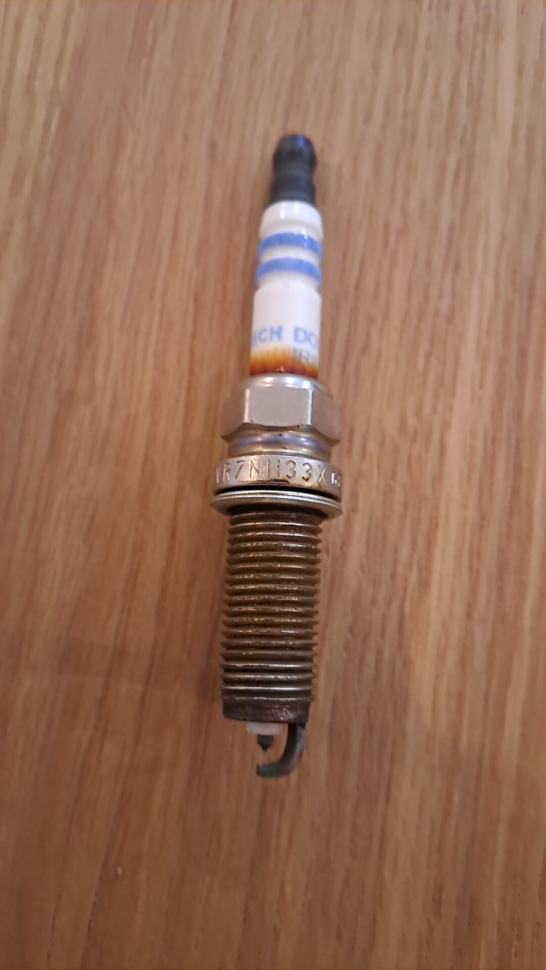

  9. ואוו , בלי ששמתי לב עברו להם 6 שנים ו 110,000 ק"מ מאז החלפת הפלגים הקודמת. בתחילת שנת 2020 (קצת לפני התפרצות הקורונה) הקורולה הגיעה ל86,000 ק"מ. אז הייתי אמיץ יותר , הזמנתי 4 פלגים של בוש מאמזון (היו הרבה המלצות בפורומים אמריקאים) הפלגים עלו רק 24 דולר לכל ה-4 . ובגלל שאני כבר לא נוסע יותר מידי על הרכב הזה.. אז שכחתי מהם לגמרי. עד שפתאום ראיתי שכבר מתקרבים ל 200,000 ק"מ .. אז שלפתי פלג אחד , לראות מה המצב , נראה לא רע לפלג של 110 אלף ק"מ וקפצתי לחנות הקרובה .. הציעו לי פלגים משופרים של דנסו ב 280 ש"ח המקוריים היו 20 ועל אלה כתוב 16. גימני טוען שאלו פלגים משופרים .. ויכולים להחזיק גם 160,000 ק"מ ?? עכשיו צריך למצוא זמן להחליף את כולם. לא רוצה לפתוח פה.. אבל הרכב עם כמעט 200,000 ק"מ ..ולא רואה מוסך... אבל ממש לא רואה. היה רק פעמיים במוסך .. ב 13,000 ק"מ אחרי שנה ו ב 25,000 ק"מ אחרי שנתיים. (בגלל אחריות היבואן)
