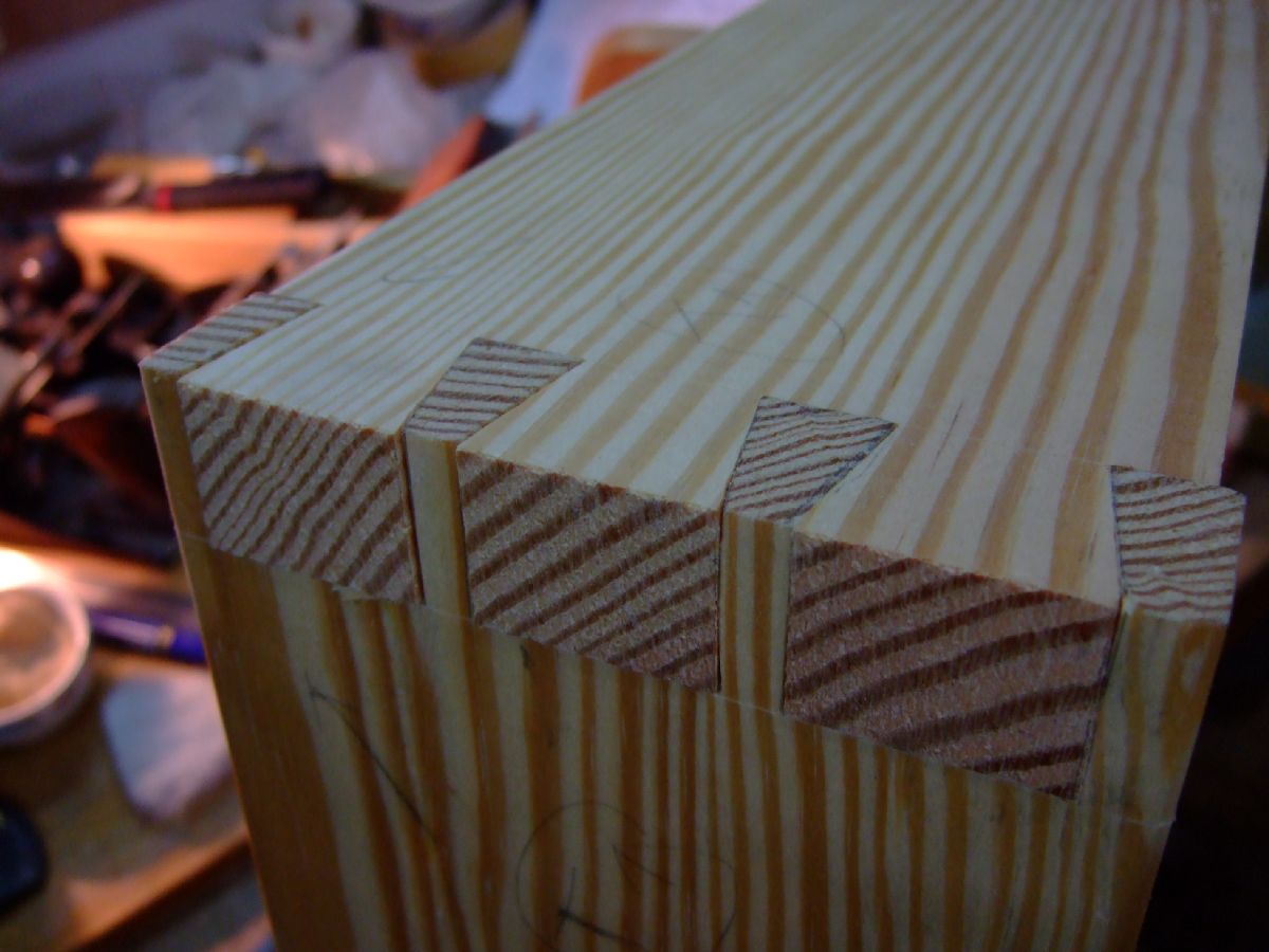

וואו. MAD SKILLES MAN!
נחתך ביד או עם ראוטר?
עץ טוב (אורן קרוליינה קשה, תשכח מכל מה שאתה יודע על אורן רגיל),
מסור סביר,
מפסלת חדה,
וקצת אימון.
כל אחד יכול.
נ.ב.:
אורן טוב זה חלק מהסוד, למרות שהסוג המסוים הזה קשה מהממוצע,
הוא כן נמעך טיפה כשמאיימים עליו עם מקבת
ולכן אפשר לחתוך את הזנבות טיפ טיפ טיפה יותר גדולים מהדרוש,
הגמישות של העץ תבצע את השאר.
בעצים קשים (אלון וכיו"ב) מסוימים אין לך את המשחק הזה.
