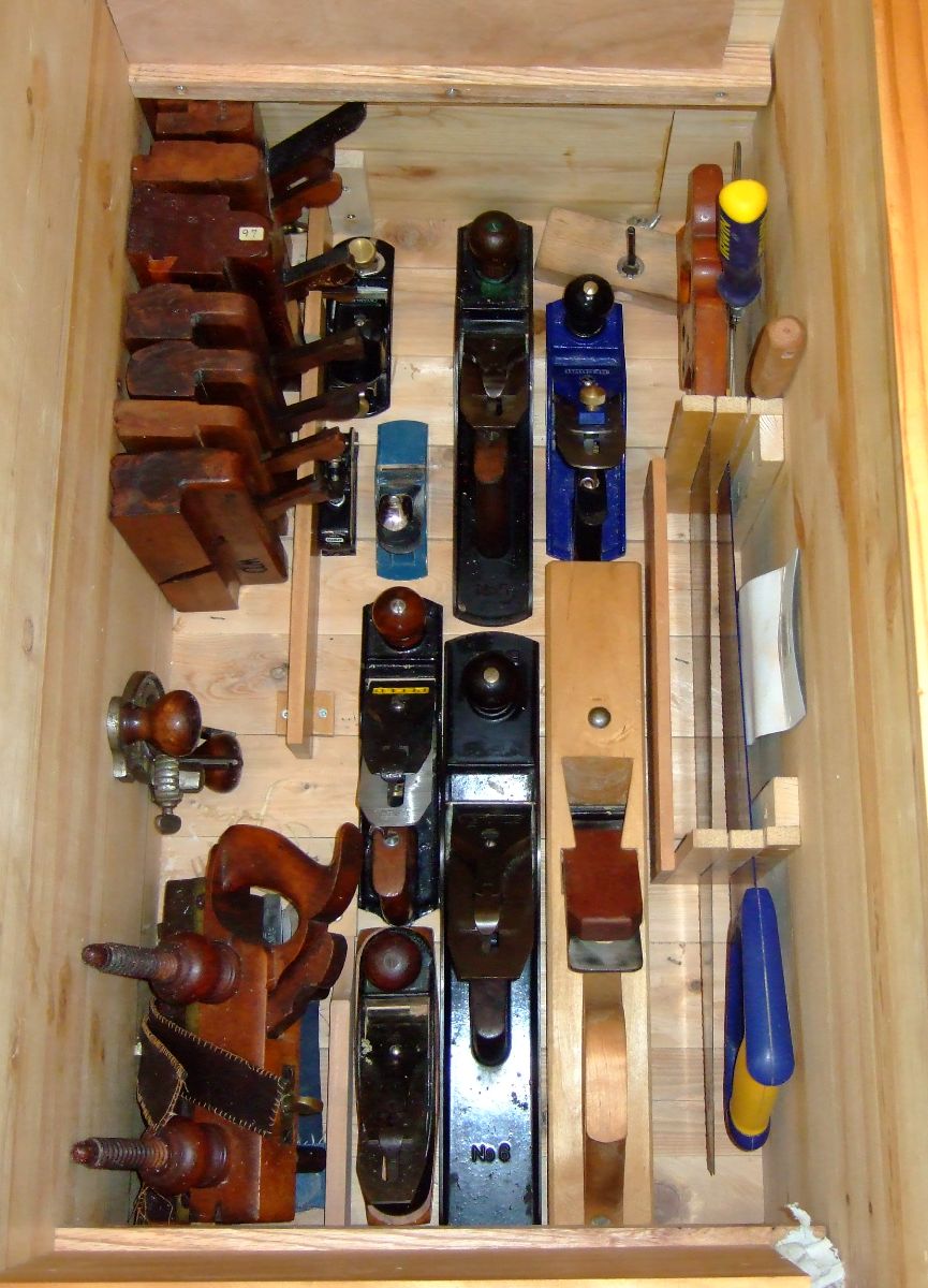

נתקלתי בדבר הזה:
באנגלית השם hand planes, או Bench Plane.
מה השם בעברית?
האם הוא נותן תוצאת גימור טובה יותר מאשר שיוף (או זהה בכל אופן)??
מה מחירו בארץ?
עריכה אחרונה על ידי MaDxXx
זהו מקצוע. משמש ליישור של עץ בעיקר, ע"י הסרת חומר. הייעוד שלו אינו שיוף, עם זאת הוא נותן גימור עדין וחלק יחסית לעץ. ישנם גדלים שונים וסוגים שונים למטרות שונות, כמו אחד ייעודי ליצירת תעלות בקצה החומר למשל.
המחיר שלו בארץ דומה מאד למחיר בחו"ל, בערך יד ושתי רגליים לאחר משכון כלייה. מתחיל סביב 400 ש"ח לסבירים שראיתי, אם כי יש גם פה ושם זבל סיני במחיר נוח (מתחת למאה ש"ח).
ישנו אחד שרציתי לקנות ועדיין לא יצא לי, הנה לינק.
מדובר על אחד קטנצ'יק, ולדעתי מתאים למתחילים על מנת ללמוד את השיטה, אופי השימוש והמטרות שהוא מותאם להם.
משם, אם תחליט שאתה חייב אחד כזה רק "אמיתי", אתה מוזמן לשחרר את הסכומים שהוא עולה בכיף, כך לפחות לדעתי האישית.
עם הזבל הסיני, עדיף לא להתעסק. הוא עובד, בערך, אבל הכל מרגיש זבאלה, הידית רוטטת למשל וההרכבה הכללית לא תואמת בכל חלקיה. בעסה לשימוש.
האמת באמזון יש מה שנקרא Smoothing, כלומר מדובר על גימור חלק, בחלק מהסירטונים נאמר שעדיף על שיוף, אפילו.
האם יש סיכוי לקבל גימור טוב עם כלי כזה?
הכוונה למשל לקבל גימור ללא "קוצים" מקרשים של עץ הפורקו ממשטחים...
כן, אתה תקבל גימור לא רע בעזרת הכלי הזה. אך שוב, זה לא הייעוד שלו, ואת הגימור תשיג ע"י הסרה של לא מעט חומר, דבר ששיוף עושה בצורה פחות "אלימה" (מוריד פחות חומר).
לגבי הפרקטיות שלו לגימור, ובכן- צריך ללמוד לעבוד עם הכלי הזה. צריך לתחזק אותו, להשחיז אותו, לטפל בו. לעומת נייר ליטוש, נגמר-זרקת ולקחת חדש.
לינק ל
ולינק
הכוללים מידע שימושי, כמו שימוש, תחזוקה ושימור, תוך כדי שיחזור של אחד ישן למצב עובד ותקין.

יש כמה סוגים של מקצועות ידניות לשימושים שונים, מהורדת חומר בצורה גסה
וכלה בהחלקה הכי עדינה שיכולה להיות. באמצע יש גם מקצועות יעודיים שהוחלפו במאה ה-20 על ידי הראוטר/טרימר.
כרטיס הכניסה למועדון יקר - יש לי זבלים סיניים שלא תפקדו כמו שצריך מהיום הראשון, וחלקם פשוט התפרקו.
מה שעובד הם המקצועות היקרים, או אלה שהם בני 60-150 שנה.
בדיעבד, היום הייתי קונה פחות, הרבה יותר ביוקר ורק חדשים.
עבור אנשים נורמליים (בניגוד אליי) שמתשמשים בכלים חשמליים,
אין צורך במקצועות יעודיים, רק ב-block plane כי הוא פשוט כל כך שימושי,
ולמתקדמים - smoothing plane יקר ומתוחזק היטב שמשמש להשגת גימור חלק כמו טוסיק של ברווז בן יומו.
פשוט WOW !
לפי כמה סרטונים לדוג:
ההמצלה למתחילים היא דווקא Low Angle שיכול להיות ורסטילי ולשמש לכל דבר כמעט, יש אמת בדבר?
אתה באמת עובד עם הכלים הללו?
מקצוע ייעודי להחלקה? זה חדש לי. אצטרך ללמוד עליו כמה דברים. תודה!
