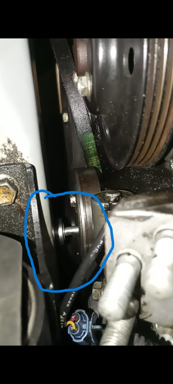

  1. עידכון. (אמנם מאוחר אבל פסח וכל זה..) אחרי הרבה נסיונות בכל מיני דרכים מה שעשיתי בסוף הוא להוציא את הבורג המרכזי של התושבת הקדמית בנוסף לתושבת העליונה שהסרתי כבר לפני כן, והכנסתי לום בין גוף הרכב לבין המנוע והזזתי את המנוע לכיוון הנהג ואחרי כמה ניסיונות זה עבד. תודה רבה לכל העונים והעוזרים.
  2. חברים אני צריך עזרה. סוזוקי ליאנה 2007. התחלתי לפתוח את הבורג המרכזי של המותחן של רצועת המדחס. פתחתי אותו עם רינג ראצ'ט ובטעות פתחתי אותו יותר מידי ומכיוון שזה צפוף שם זה נתקע בצד הרכב ויוצא מצב שעכשיו הבורג לא יכול לצאת כי אין מספיק מקום להבריג אותו החוצה, ואני כבר לא יכול להוציא את הרינג בלי להבריג את הבורג פנימה, ואת זה אני לא יכול לעשות עם הרינג כי הוא ראצ'ט. וידנית זה לא מצליח להתברג. החלק החשוף של הבורג הוא חלק. ניסיתי הרבה זמן ידנית וגם עם פלאייר פטנט ולא זז. בקיצור, יש למישהו פיתרון איך לסובב פנימה בורג חלק בלי שיש תפיסה בראש שלו?

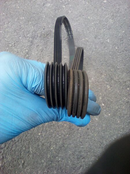

  4. עדכון. אחרי שמזג האוויר אפשר לעבוד החלפתי את הרצועות. אחרי שהורדתי את הרצועות הישנות ראיתי שהם באמת קצת יבשות, אבל היה קשה לראות את זה כשהם על הפולים. בנתיים אין רעש מקווה שכך ימשיך. מצורף תמונה של הרצועות הישנות
