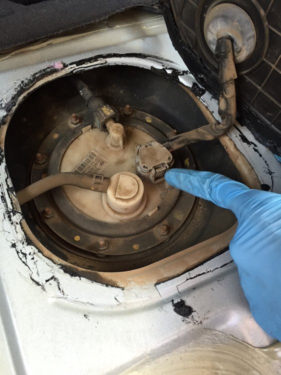

כעת מנתקים 2 צינורות. אחד כבר בחוץ בתמונה האחרונה - פשוט לוחצים על באנד המתכת, מושכים אותו אחורה, ואז שולפים את הצינור.
כדי לנתק את הצינור השני, לוחצים על 2 הקליפסים הכחולים תוך כדי משיכה של הצינור אחורה.
בתמונה הבאה שניהם כבר מנותקים, וניתן להתחיל לפרק את האומים (8 מ"מ).

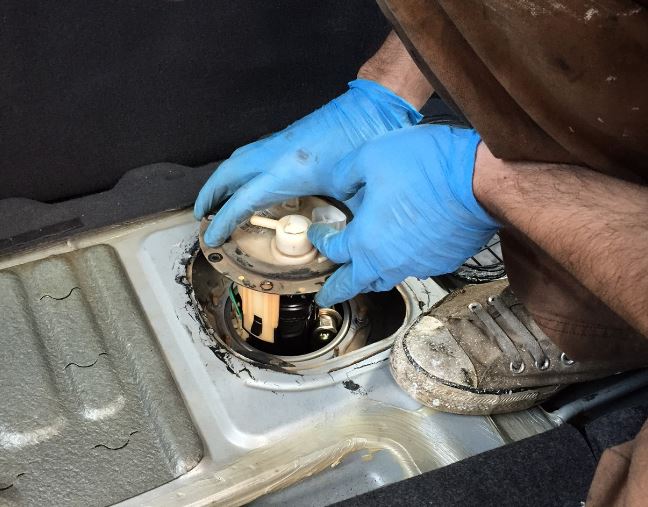

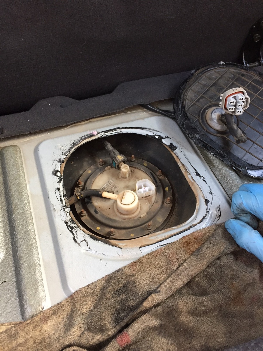

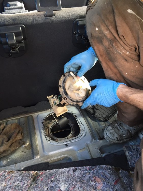

עכשיו ניתן לשלוף את כל מכלול הפילטר, המשאבה והמצוף. מתמרנים אותם בזווית עד שהכל בחוץ, בזהירות על המצוף:
מוציאים את כל המכלול מהרכב וניתן לעבוד בנוחות בחוץ. מכסים את החור שנוצר בטנק ע"י סמרטוט כלשהוא, כדי שלא יפול כלום פנימה. זהו כל המכלול:

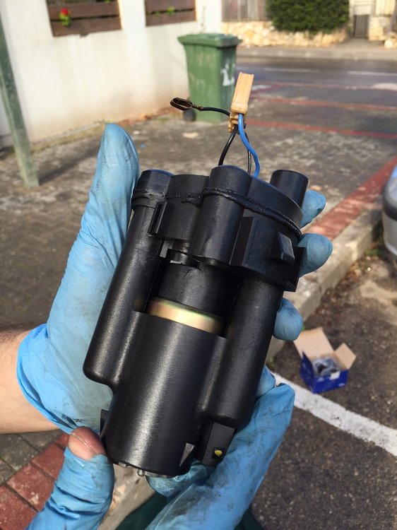

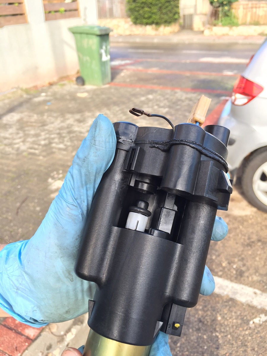

כעת מתחילים להפשיט את הפילטר הישן מהרכיבים. מנתקים את 2 הקונקטורים החשמליים. אחד של המשאבה ואחד של המצוף. בלחיצה הם מתנתקים:
בעזרת מברג שטוח משחררים את החלק העליון של המכלול מהקליפסים, סה"כ 2. אחרי השחרור הראשוני שולפים את החלק העליון עם היד:
לא לשכוח להוציא גם את הגומיה שנשארה בפילטר הישן. מלבישים אותה חזרה על הפין של ראש המכלול:
כעת משחררים את המצוף מהקליפס הבודד שמחזיק אותו. אחרי השחרור הראשוני מחליקים אותו החוצה מהמסילה שלו, ומניחים בצד:
בנוסף משחררים חוט שחור בודד (כנראה הארקה של המשאבה), ע"י לחיצה על החלק המתכתי ושליפתו החוצה:
ממשיכים לחלק התחתון של המכלול (המסנן הגס). הוא תפוס ע"י 3 קליפסים. בעדינות בעזרת מברג שטוח משחררים את שלושתם. לאחר מכן ניתן להחליק את החלק התחתון החוצה:
נותנים רבע סיבוב לצינור הלבן שמוביל אל ווסת הדלק, ומושכים את שניהם החוצה. במקרה הזה הגומיה יצאה יחד עם הווסת. אם לא, שולפים אותה החוצה בעזרת המברג ומלבישים אותה על הווסת.
כעת דוחפים בזהירות את המשאבה החוצה דרך החלק התחתון של הפילטר. מתמרנים את הקונקטור שלה החוצה.
הדבר היחיד שנשאר כעת על הפילטר הישן זה החלק הקטן הזה, לא ברור מה תפקידו בכוח. מעבירים אותו יחד עם הגומיה שלו. גם במקרה הזה היא נשארה בחור ושלפתי אותה עם מברג. הלבשתי אותה על החלק, ואת החלק הלבשתי כבר על הפילטר החדש.

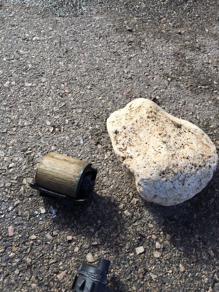

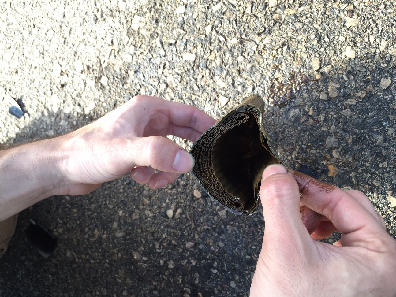

בסוף ריסקנו את הפילטר הישן עם אבן, אין ספק שהוא היה מלוכלך וראה ימים טובים יותר:

אין לי ספק שצריך להחליף את הפילטר הזה רואים איך הוא נראה .הדבר רק ישמור על מזרקים מנוע וכו .
