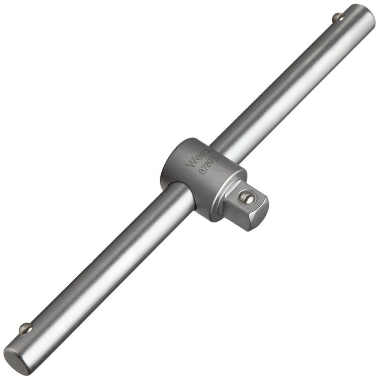

מה אתם אומרים על הדרעק הזה (או דומה לו)?
לא הכי נוח לשימוש כמו ידית מומנט קליק קלק אבל מכסה טווח רחב של מומנט סגירה שתשמש בו למשל חיבור אוכף בלמים ליד סרן המומנט יכול להגיע ל 150 נ"מ

ידית כזו יש לי בסט של סיגנט שברשותי.
