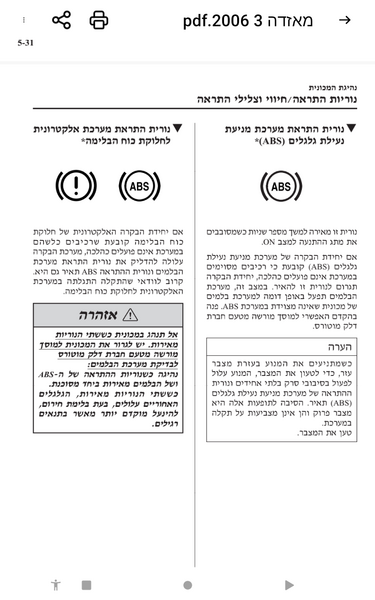

לא אמור להידלק נורה בשעת פעילות המערכת?
אני חשבתי שהרעד הוא מהחלקת הצמיג
בספר רכב באמת לא כתוב שהנורה צריכה להידלק...
על זה לא חשבתי,
עריכה אחרונה על ידי נקודה טובה
  • פיתרון
בעת הפעלת מערכת בקרת יציבות (במאזדה שמה DSC, במותגים אחרים ידועה גם כ-ESP, ESC) - אכן נדלקת ומהבהבת נורה מתאימה (לפחות כך זה במאזדה שלי). אך כשהפעולה היא של ABS גרידא, אין שום חיווי מלבד מה שאתה מרגיש בדוושא.
