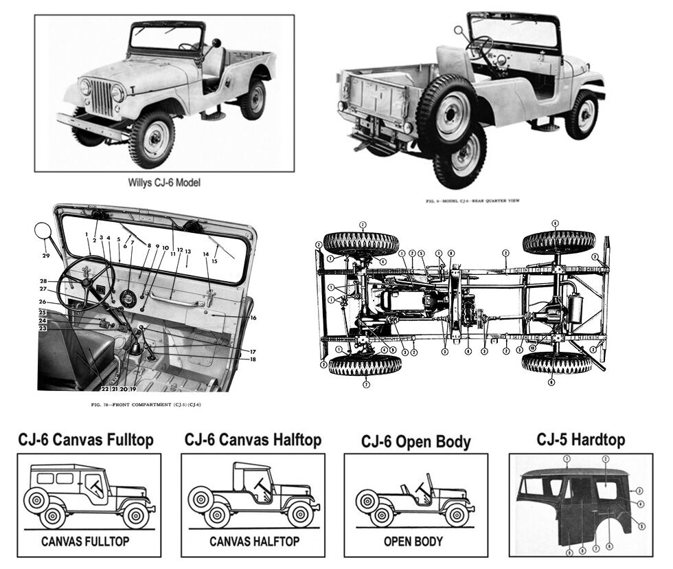

אני שם פה תמונה של גי'פ CJ6 בשביל להעביר את הרעיון.
שים לב איפה נמצא הטרנספר ומה האורך של דרייבשאפט קידמי ואחורי. איזה יתרון יש פה אם היה נוסע בהנעה קידמית במצב 2X4, חוץ משחיקה מוגברת של הציריות הקידמיות?

לפני 14 שעות, Buki כתב:
לגבי רכבי שטח של ממש עם מנוע לאורך. אליהם התכוונתי
שים לב איפה נמצא הטרנספר ומה האורך של דרייבשאפט קידמי ואחורי. אוקי. אין הבדל כמעט באורכים
איזה יתרון יש פה אם היה נוסע בהנעה קידמית במצב 2X4, חוץ משחיקה מוגברת של הציריות הקידמיות? לא יודע. זה מה ששאלתי. מה ההבדל במקרה הזה בין הנעה קדמית לאחורית? ומדוע הבחירה בהנעה אחורית
תודה!
אני חושב שבמקרה שהמנוע לאורך, שינוי כיוון יציאת הכוח ב 180 מעלות וסיבוב של כל גלגלי השיניים בטרנספר מבזבזים יותר אנרגיה, אולי גם עניין של הענקת כושר גרירה, טיפוס עליות ועבירות בסיסית טובים יותר במצב 2X4.
