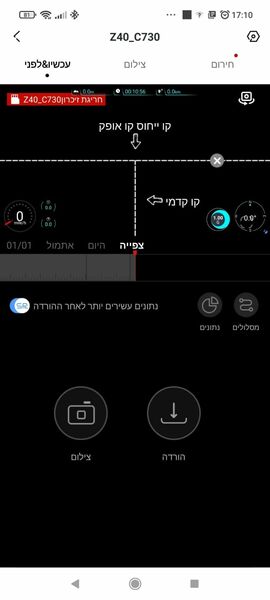

שאלה על Z40.. שמתי לה SD CARD של 32G שזה מה שהיה לי אבל חשבתי שזה לא ממש משנה כי גם ככה ההקלטה אמורה אוטומטית למחוק חומר ישן. המצלמה עכשיו מראה הודעה של חריגה מהזיכרון ושהיא הפסיקה להקליט.. איך משנים כדי שההקלטה פשוט תמחק חומר ישן?
זה קורה באופן אוטומטי,
תבדוק בהגדרות Loop recording שזה על 5 דק'.
נסה לפרמט את הכרטיס זיכרון אם הבעיה ממשיכה.

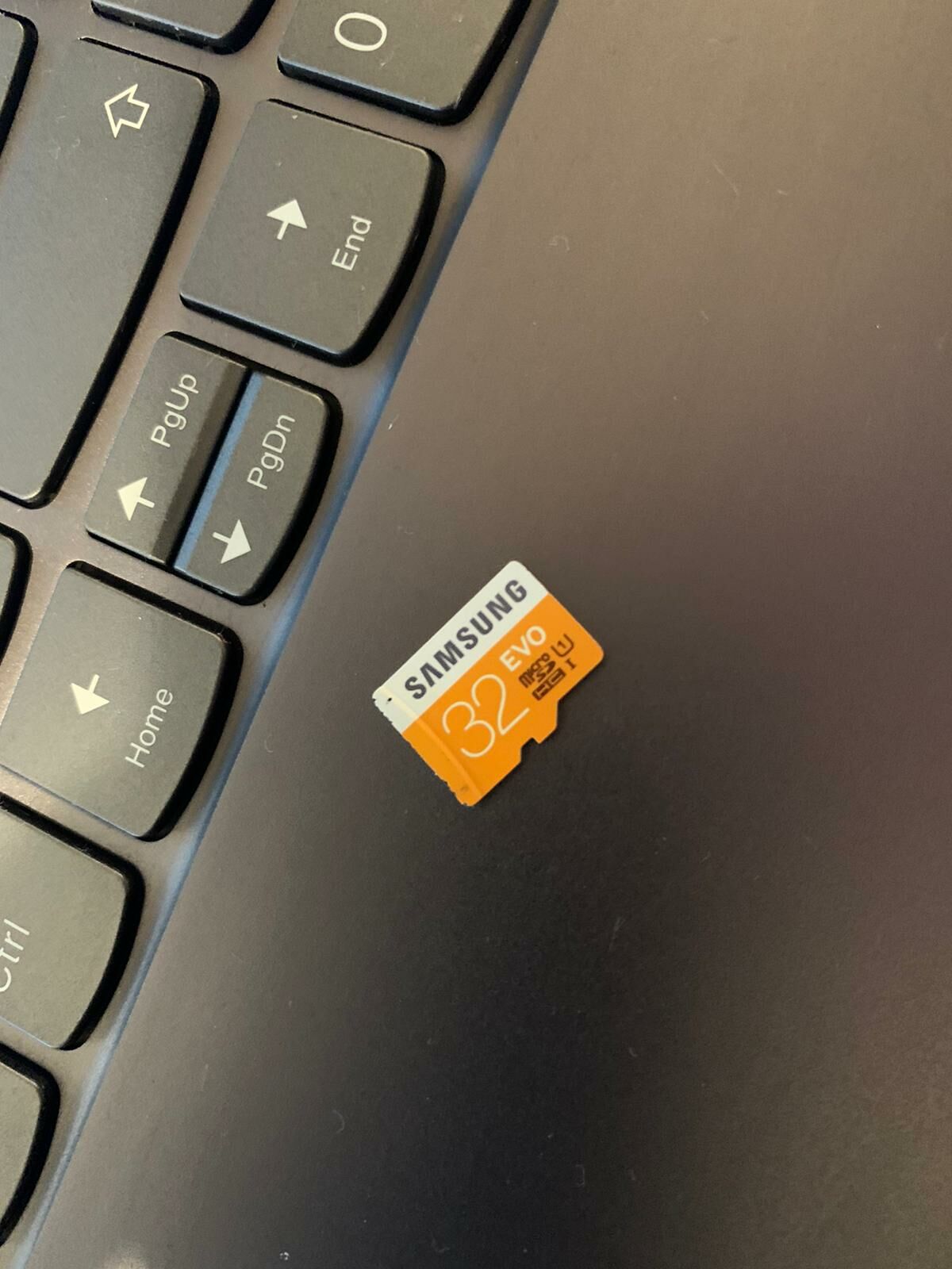

אהלן
יש לי את המצלמה ddpai z40 gps dual ויש בעיה בהקלטה, הוא לא מקליט את כל הנסיעות ברצף, לפעמים מקליט ולפעמים לא
ויש עוד בעיה שאני רואה מידי פעם אחרי נסיעה שזה מצלם לבד תמונות ושולח לי את זה לתיקיית תמונות באייפון
מה אפשר לעשות לסדר את זה?
תודה
באיזה סוג כרטיס זיכרון אתה משתמש? (דגם ספציפי, צלם אותו אם אתה יכול)
האם המצלמה משמיעה צפצופים כלשהם במהלך הנסיעה?
המצלמה מקבלת מתח כל הנסיעה או שיש מקרים בהם היא נכבית ונדלקת מחדש?
יכול להיות שבגלל שה-wifi במצלמה נשאר דלוק זה גורם לבעיות. נסה לכבות אותו.

לפני שעה, FiS כתב:
כן המצלמה מצפצפת מידי פעם וניראה לי שהWIFI דלוק כי אף פעם לא כיביתי במצלמה וכן המצלמה נדלקת מחדש מידי פעם
זה הכרטיס שלי הוא מתאים ?
חיברת אותה בעזרת קיט חנייה לקופסת הפיוזים או לשקע מצת\USB?
כנראה בעיה בחיבור הכבל למצלמה גורם לבעיות,  תוודא שהוא מחובר כמו שצריך למצלמה.
ותסגור את ה-wifi במצלמה, ברגע שה-wifi דלוק היא לא תצלם.
הכרטיס בסדר.
