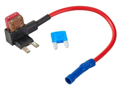

צריך קצת עזרה בלחבר מצלמה לרכב
המצלמה: viofo 119 v3 עם ה Hardwire kit
הרכב: אופל מריבה 2014 (רכב של אחי)

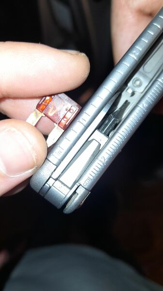

מעדיף לא להלחים לכל מיני חוטים כמו שנהוג לעשות בארצנו, מה אתם אומרים על הadd-a-fuseים האלה?
נראה כמו עניין נוח ובטוח, גם אפשר לפרק את זה בקלות אחר כך אם רוצים.. מומלץ? מאיפה לקנות? (יש בארץ או צריך להזמין מחול?)
אני לא 100% על איך זה עובד אבל, זה מחבר עוד פיוז על הפיוז שאני בוחר? או שזה פשוט מתלבש על המערכת חשמל במקביל? או מה?
מצרף תמונה של אחד הפיוזים למקרה שאני טועה - זה מסוג mini, נכון?
כן, בצורה הזאת מחברים.
ירוק - מיקום הפיוז המקורי
כחול - פיוז אלטרנטיבי למצלמה
אתה יכול לצפות במדריכים ביוטיוב איך מתבצע החיבור.
בגדול בוחרים פיוז שמספק מתח עם סוויץ' (כשהרכב מונע).
אם תרצה מצב חנייה צריך לבחור פיוז שמספק מתח כשהרכב כבוי.
מומלץ להיעזר ברב מודד, אבל אפשר לבחור גם אינטואיטיבית לפי ספר הרכב.
אני בטוח שלכל חשמלאי רכב\מתקין מערכות יש כזה, אבל המחיר בהתאם.
מומלץ להזמין מחו"ל,
מה שיש אצלך זה הסגול 779570428_FuseDiagram.png.3c25903683a6eb97d80f0e0d02d09f5d.png
חפש באליאקספרס fuse tap holder, עולה פחות מדולר.

@zaf תודה על ההמלצה, אבל אחי כבר הזמין זוג כאלה מעלי ב3 שקל לאחד, נראה לי גם הוא יעדיף לחכות לעלי מאשר לסוע לתל אביב.. המצלמה בנתיים פעילה והוא לא ממש צריך את המצב חנייה, זה יותר לאוטומציה של ההפעלה והכיבוי.
