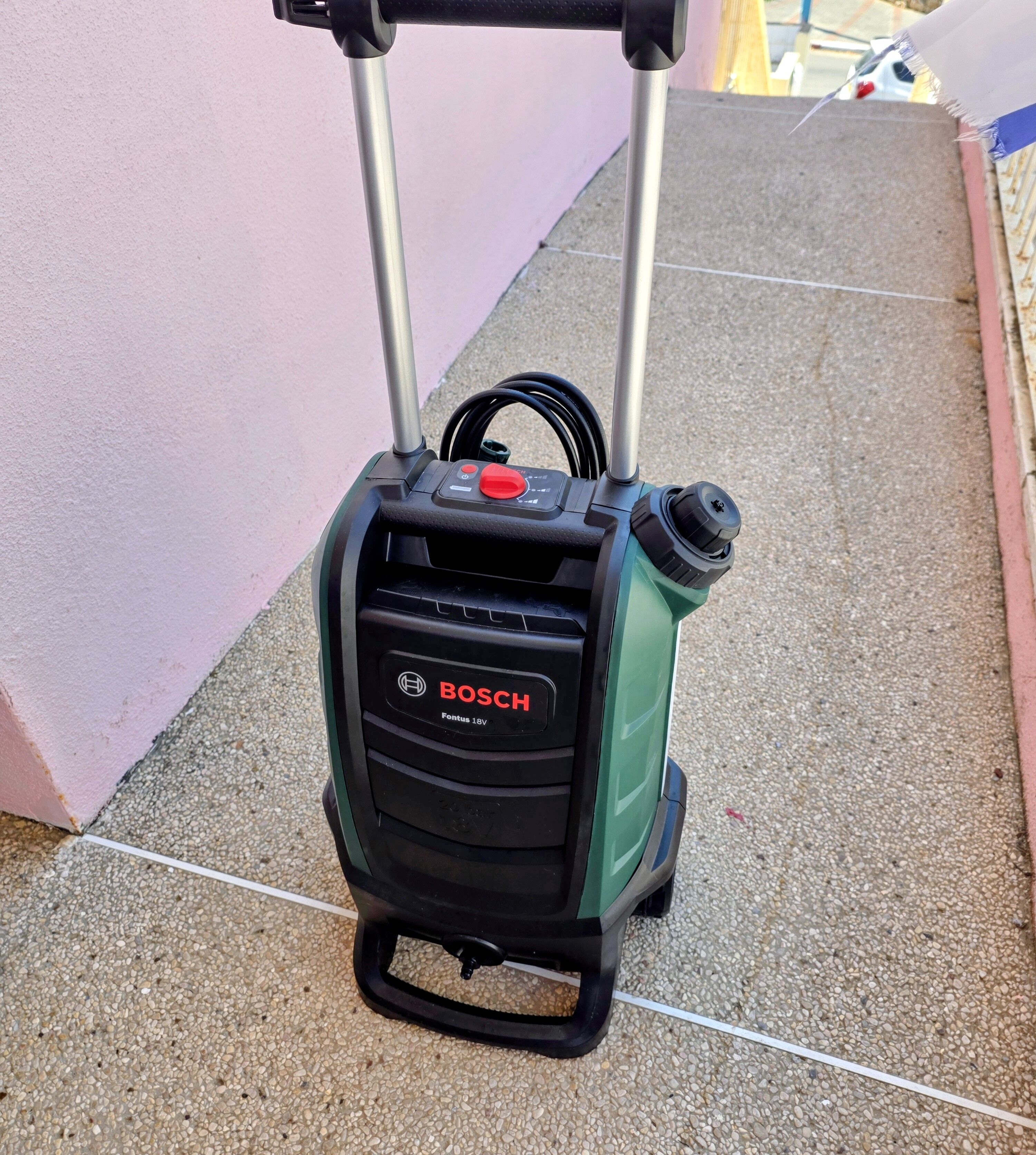

לאחר שהגרניק הקודם שלי נזל, חיפשתי גרניק חדש. ופתאום ראיתי בKSP את הגרניק הזה, אמנם לא זול אך של חברה איכותית ועם מיכל מובנה 15 ליטר כך שצריך לסחוב פחות דברים.
עלות הגרניק אלף שקל ומגיע ללא סוללה, מטען עם סוללה עוד 300 שקל. אני גם קניתי סוללה גדולה יותר בנפרד בעלות של 290 שקל, בתכלס אין צורך כי שתראו בביקורת. אגב למי שיש מכשיר בוש ירוק, הסוללה מתאימה גם לגרניק הזה.
יש ידית אחיזה מתכוונת ומה שאהבתי שיש בה תפס לאקדח כך שלא ניתן אפשר יהיה לדרוך עליו בטעות.

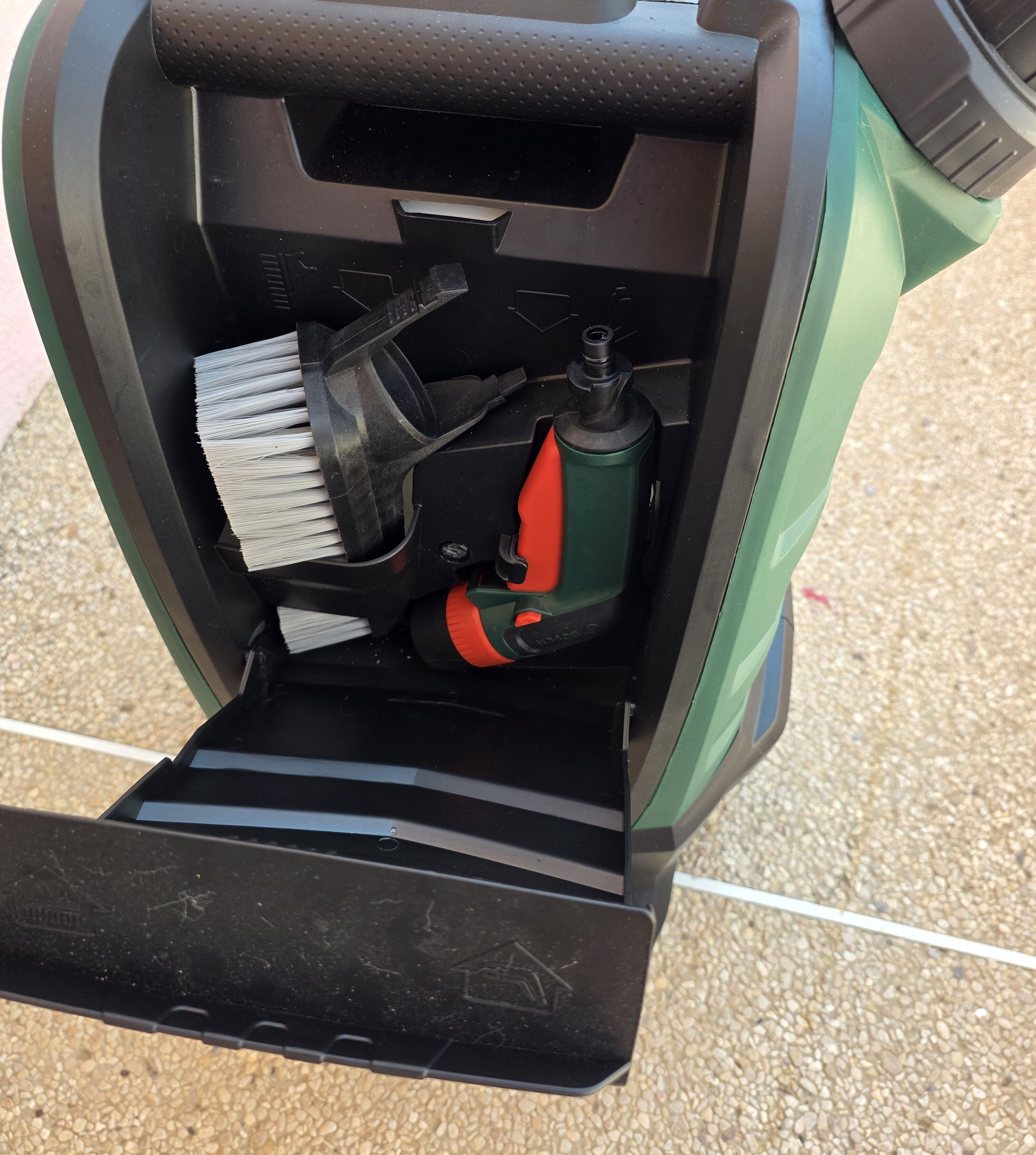

האקדח ופיית מברשת לניקוי צמיגים למשל מאוחסנים מקדימה:

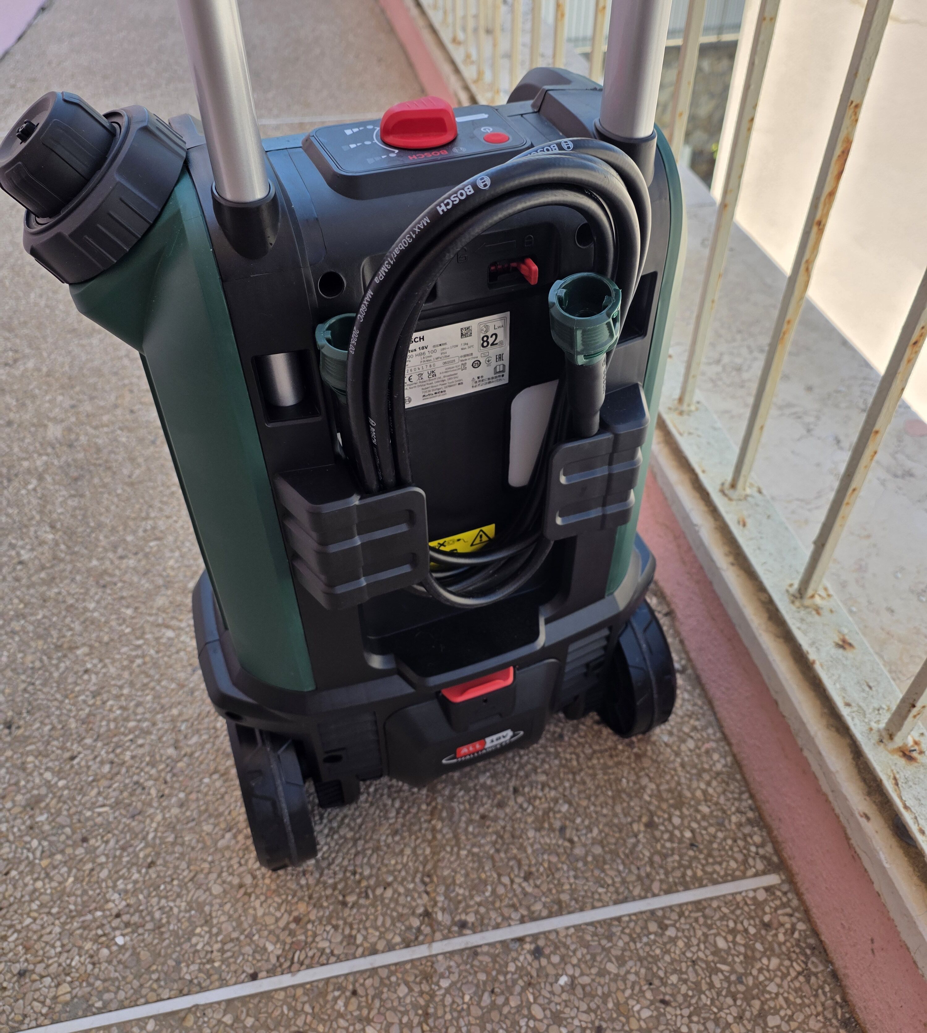

מאחור יש תפסנים לצינור כך שהכול מסודר ולא נגרר על הריצפה:

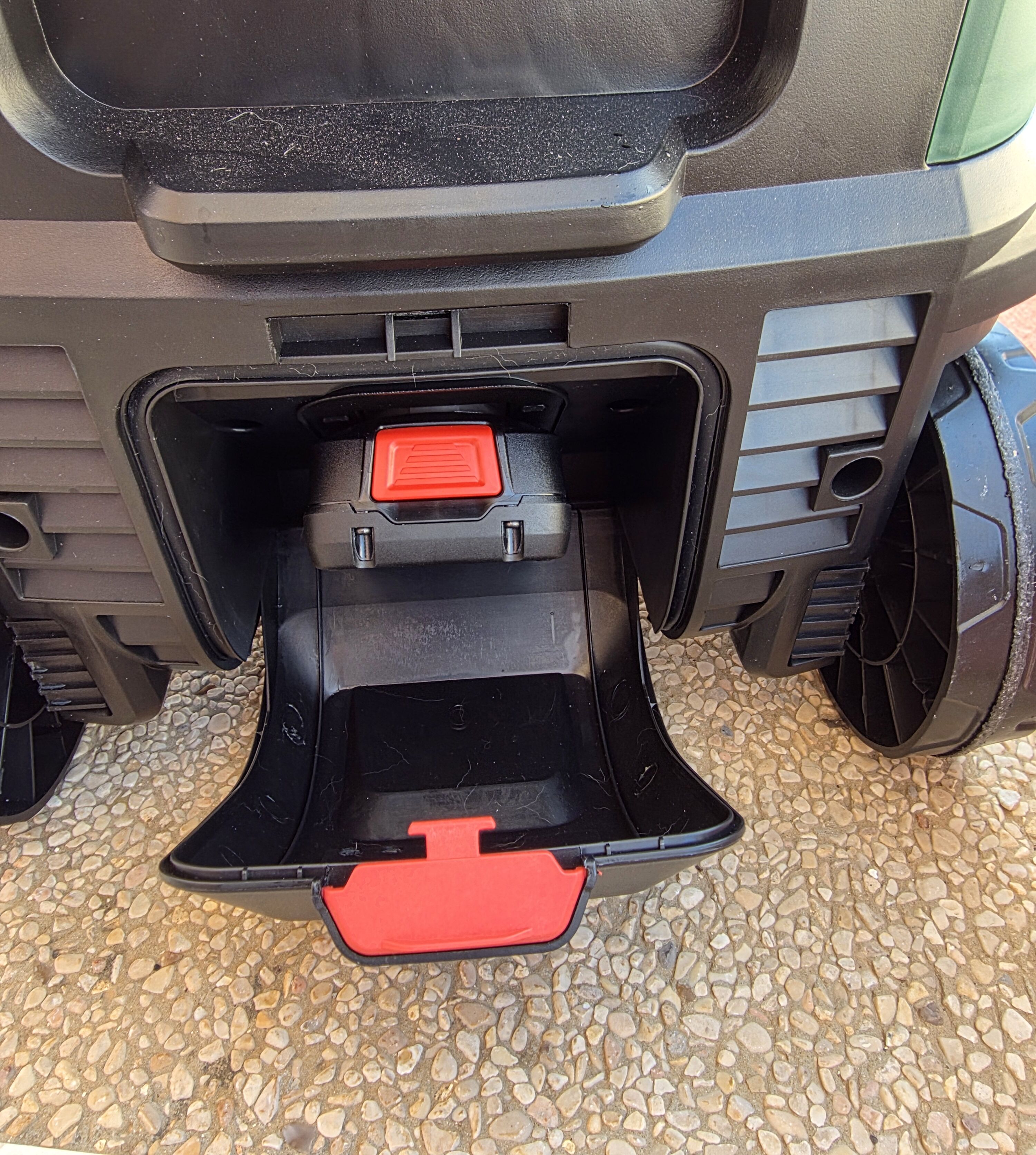

ומתחת מקום לסוללה:

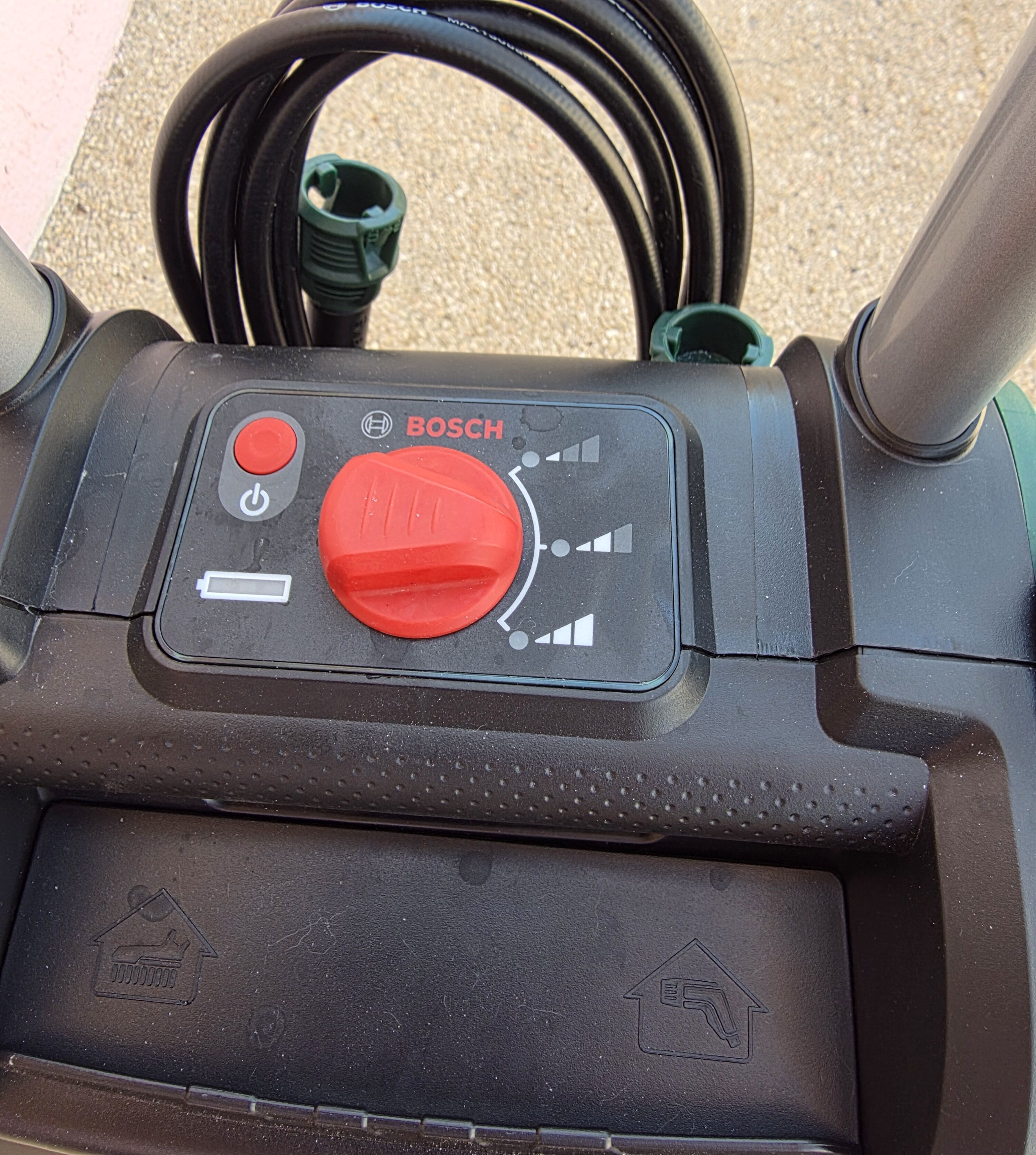

לוח פיקוד כולל הדלקה, מד סוללה ו3 מצבים של העוצמה:
