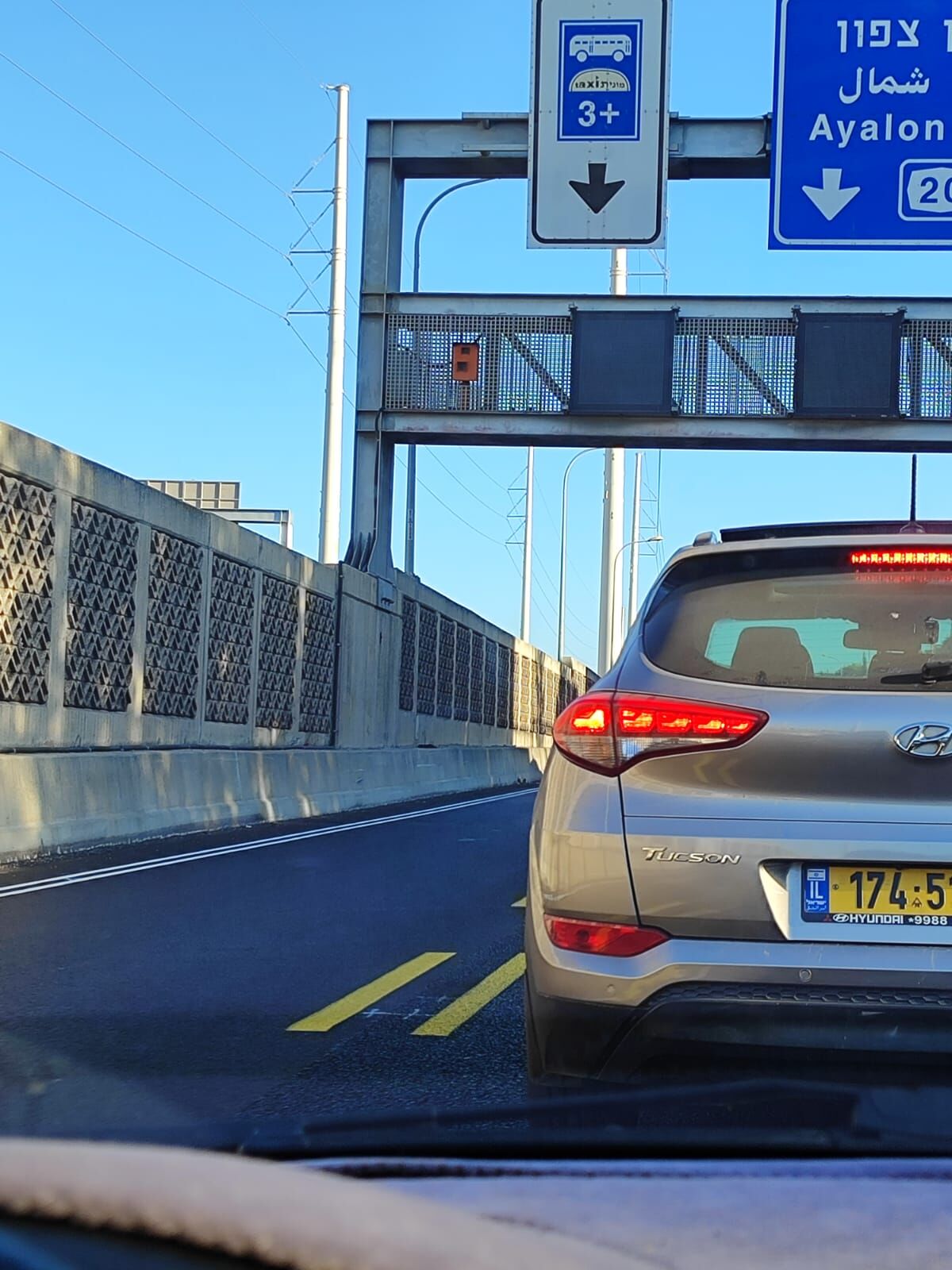

  9. שלום חברים מה שלומכם ? נסיעה מראשון לציון לרמת גן על איילון צפון, כמו שכולם יודעים הפקק חוגג שם אבל על הנת"צ טסים רכבים שהם לא +3 ויש מצלמות כתומות קטנות מעל הנתיב שמצלמות מקדימה. אז אני לא מבין כולם פשוט מקבלים דוח כדי לא לעמוד בפקק או שהמצלמות הללו לא פעילות ? ספרתי 6 כאלו מרשלצ עד ליציאה לרח ארלוזורוב ברמת גן.
