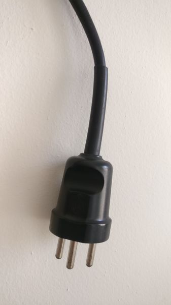

לפני 12 שעות, Buki כתב:
אותו תהליך בדיוק. אבל אם למכשיר יש כבל נתיק, יותר פשוט לקנות כבל עם תקע ישראלי ולהחליף את כל הכבל. זה נקרא "כבל קומקום".
זו מכונת כביסה והכבל לא ניתן לניתוק.
לא ברור לי איך מאפשרים לייבא דבר כזה בלי לסדר את הכבל בארץ(או שאני צריך לבקש?).
ידעתי שזה יבוא מקביל אבל לא ידעתי שזה יגיע עם כזו בעיה בטיחותית..
אסור לשווק מוצרים ככה, היבואן היה צריך לדאוג להחליף את התקע. רק שלא עשה את זה. נתקלתי במוצרים כאלה לא מעט.
אם כבר מדברים על היה צריך, מדינת ישראל היתה צריכה לאמץ את התקע האירופאי. זה היה חוסך את כל העבודה המיותרת הזו. הסיבה שלא עשו זאת היא שאחרי קום המדינה היו תעריפים שונים של חשמל לתאורה ומכשירים כבדים ולכן הומצא התקן הישראלי היחודי. זה כמובן לא עבד כי אנשים הבינו שהם יכולים להחליף שקעים. זה האב הרוחני של האיסור לטעון מכוניות חשמליות מהשקע הביתי שהיה בזמנו כדי להגן על המודל העיסקי של אגסי.
האם כשמכרו לך אמרו שחייב טכנאי שלהם להתקנה?
לי יצא לקנות כיריים אינדוקציה ונאמר לי לתאם טכנאי להתקנה. קצת הופתעתי עד שפתחתי את האריזה וגיליתי שאין כבל בכלל!
כשהגיע הטכנאי הוא הביא איתו את שני סוגי התקעים התלת-פאזיים הנפוצים בארץ וחיווט כבל לכיריים.
התכוונתי לגילוף עם הסכין יפנית
Sent from my Redmi Note 4 using Tapatalk
לפני 11 שעות, Buki כתב:
כמו שחשבתי.
המייבש כביסה גם מייבוא מקביל והוא דווקא תקני ולכן מאוד הופתעתי מהמכונה.
ואכן, הגיע טכנאי שמיקם והרכיב אותה, אבל רק אחרי שהוא הלך שמתי לב לסוג החיבור.
אנסה לדבר עם החנות/יבואן וניראה מה יעשו..
תודה!
עריכה אחרונה על ידי yaniv572
הוא הכניס את התקע האירופאי כמו שהוא?
זה אפשרי עם קצת לחץ (הפינים באירופאי עבים יותר) אבל אז אין הארקה וזה לא תקני בכלל.
תשמע, אם מסובך לך להחליף את התקע, תקנה בחנות חשמל מתאם כזה ותחבר דרכו.

לפני 5 שעות, HybridBoy כתב:
תיבה טובה סטייל DSG
לפני מספר שנים חיפשתי מתאמים כאלה והתקשיתי למצוא. שני מתאמים שהיו לי היו בלי הארקה ועם הפינים השטוחים של התקן הישן.
ושאלה אחרת: האם שימוש במתאם כזה אינו בעייתי במכשיר הצורך הספק גבוה, כמו מכונת כביסה או מייבש?
לפני 5 שעות, David32 כתב:
מתאם אכן פחות מומלץ, ככל שיש פחות חיבורים בדרך - יותר טוב.
אבל במצב שלו, כשתקע אירופאי מחובר לשקע ישראלי, מתאם עם הארקה עדיף על המצב הקיים.
הכי טוב כמובן להחליף את התקע.
