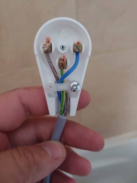

תקע הדר שולט.
יש 3 תמונות
שחור דגם מצויין.
לבן הדר מצויין.
האחרון. התפיסת כבל היא לא בבורג. ולכן פחות מומלץ

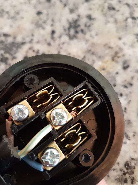

אגב, אם אתם קונים מכשיר חשמלי ורואים שהיבואן החליף לו תקע לתקע ישראלי, אל תתעצלו - תפתחו את התקע ותוודאו שההחלפה בוצעה נכון.
יש מקרים שהיא מבוצעת נכון כפי שמתואר בשירשור ויש מקרים שהיא מבוצעת כמו שרואים כאן.
 תשקעיו עוד 5 דקות ותסדרו את זה כמו שצריך.
