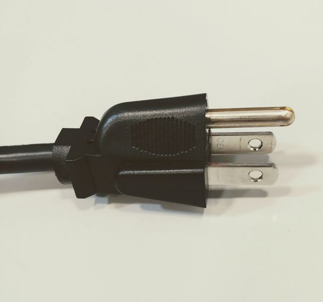

במקרה של מכשיר עם תקע אמריקאי, תוודאו שהוא תומך במתח 110-127 וולט וגם במתח 220-240 וולט, תדר 50 ו 60 הרץ.
תקע אמריקאי נראה כך:
היום לא מעט מכשירים יודעים לעבוד בכל תחום המתחים הזה אבל חשוב מאוד לוודא את זה לפי תווית יצרן שעל המכשיר. מכשיר שלא מופיע אליו 220-240 וולט 50 הרץ, לא מחליפים לו תקע!
הוא חייב להתחבר רק דרך שנאי.

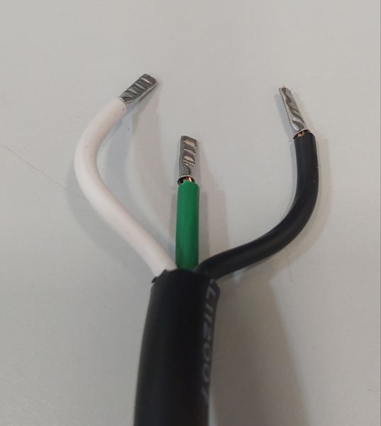

את הכבל האירופאי אנחנו מחווטים כך:
בכבל אמריקאי  צבעים של החוטים יהיו שונים.
שחור - פאזה. פין ימני, במקום החום.
לבן - ניוטרל. פין שמאלי, במקום הכחול.
ירוק - הארקה. פין מרכזי במקום הצהוב/ירוק.

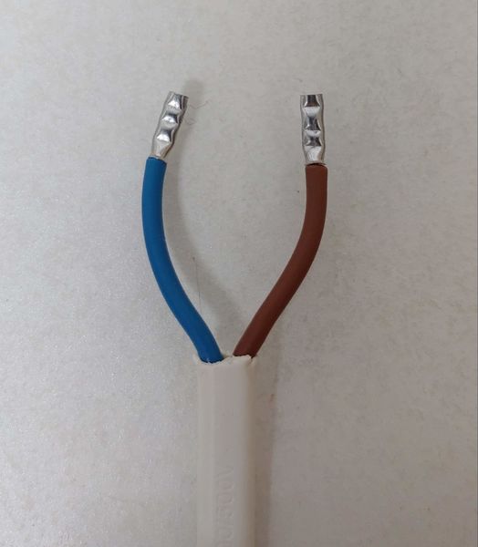

3. אתה השתמשת בסופיות ללא בידוד. עדיף להכניס אותן עד הסוף צמוד צמוד ולחתוך את הסוף שבולט.
לסגירה יש את הלוחצים שהראתם.  הכי מומלץ  זה HEX
https://www.amazon.com/-/he/IWISS-Self-adjusting-Hexagonal-AWG23-10-End-sleeves/dp/B00H950AK4/ref=pd_lpo_469_img_0/140-7802379-0875704?_encoding=UTF8&pd_rd_i=B00H950AK4&pd_rd_r=96f14adc-6c2a-4f49-b7c3-f40e63db02d0&pd_rd_w=gp8uv&pd_rd_wg=5pRI1&pf_rd_p=7b36d496-f366-4631-94d3-61b87b52511b&pf_rd_r=2QYHW0G176CPKN626FB9&psc=1&refRID=2QYHW0G176CPKN626FB9
** יש סופיות בצורת U  או O לשקעים
ללא בידוד לוחץ HEX מצויין
** יש נעלי כבל מבודדים (שכל היחידה מצופה בבידוד ) או לחיבור בין כבלים  ואז צריך לוחץ מיוחד

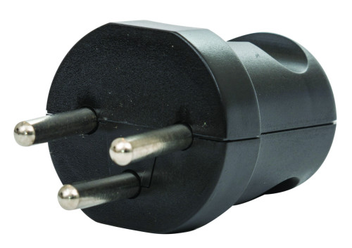

5. לגבי תקע הדר.
אמינים. חזקים. ולא צריך להדביק / קומבינה אחרת של הבידוד החיצוני.
וזה אני אומר אחרי הרכבה של מעל ל5000 יחידות כאלו. ועבודה איתם יום יום במשך כמה שנים טובות.
(החיסרון-  של הדר.  המכסה יש לו נטיה להשבר ולהשאיר את הבורג בודד מחובר לבסיס.)
אז למי שזה ממש מדאיג אותו. אזיקון לבן קטן בבסיס. ואתה מסודר.

עריכה: על מנת שהמכסה בתקע הדר לא ישבר, לא להדק חזק מידי את הבורג שתופס אותו. התקע לא נתון לרעידות ותזוזות, בורג שנסגר בעדינות ובכוח סביר לא יתרופף וגם לא יפעיל לחץ על המכסה שיכול לגרום לשבירתו. אומנם לא הרכבתי 5000 כאלה אלא הרבה פחות, אבל עדייו כמות לא קטנה. מאלו שהרכבתי לא נשבר אף אחד.
בוקי. השימוש שלי הוא לא ביתי.
זה שימוש תעשייתי. זה כבלים שנפתחים כל יום ונסגרים כל יום. עפים לרצפה / לדשא / חול ועוד.
כל יום כמה וכמה ידיים נוגעות בהם.
ו2 דברים חשובים.
1. שלא יתנתק בפנים.
2. שלא יתפרק בחוץ.
ולכן בפנים סגירת הברגים היא ברמה כזו. שלא מעניין אותי לפתוח אותם פעם שניה.  אני אסגור את הבורג כזה חזק. שאני אגזור את הראש של הבורג.
והסיכוי שהבורג יפתח לי אחרי זה שואף ל-0
סגירה של המכסה תעשה בחוזקה + דבק ברגים למנוע מהבורג החיצוני לצאת. אבל לא ברמה שהפלסטיק ישבר.   השבירה של המכסה לרוב זה כתוצאה מנפילה / משיכה של התקע מהקיר (חורים ישנים וישרים)
או עמידה בשמש.

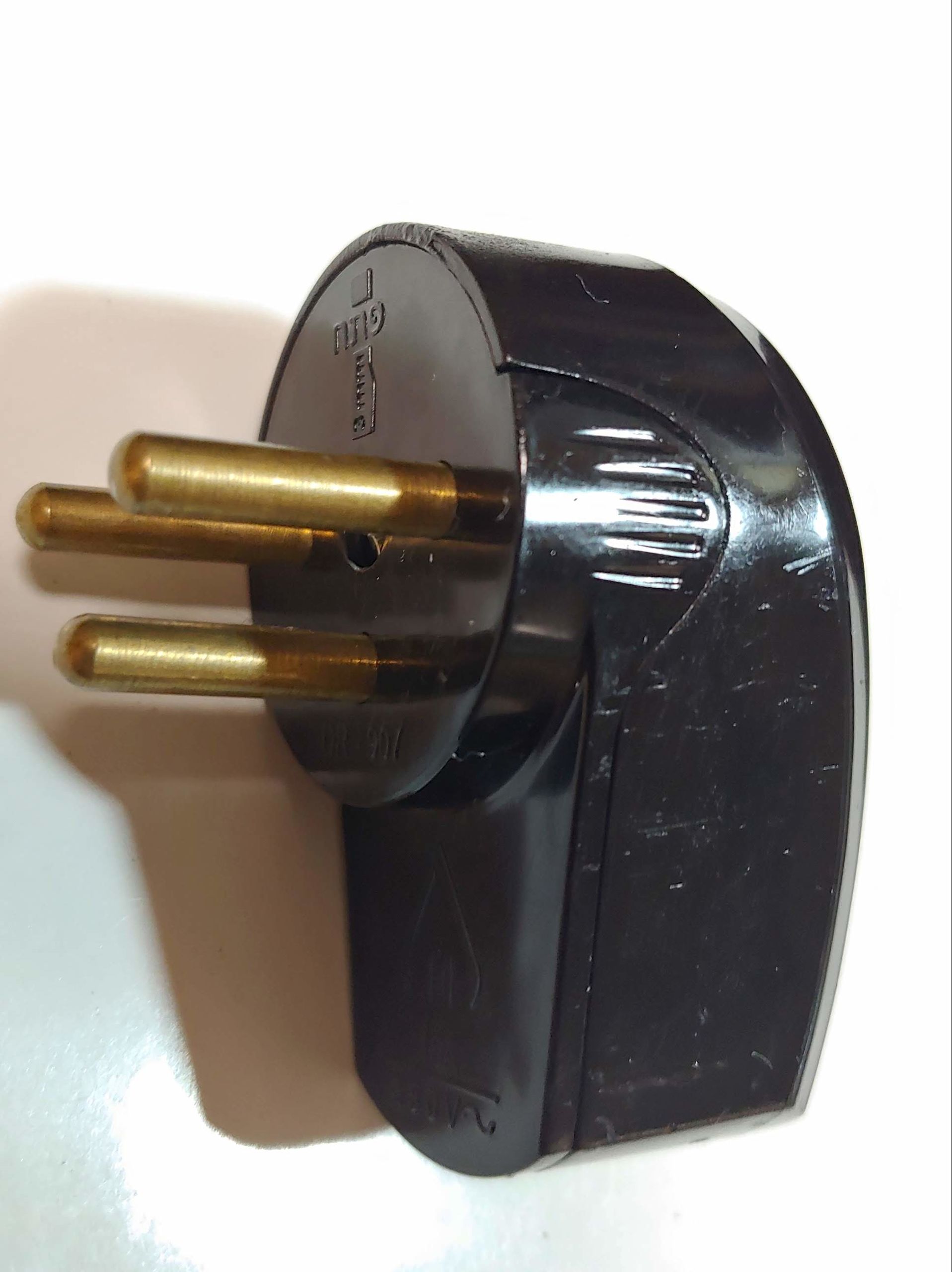

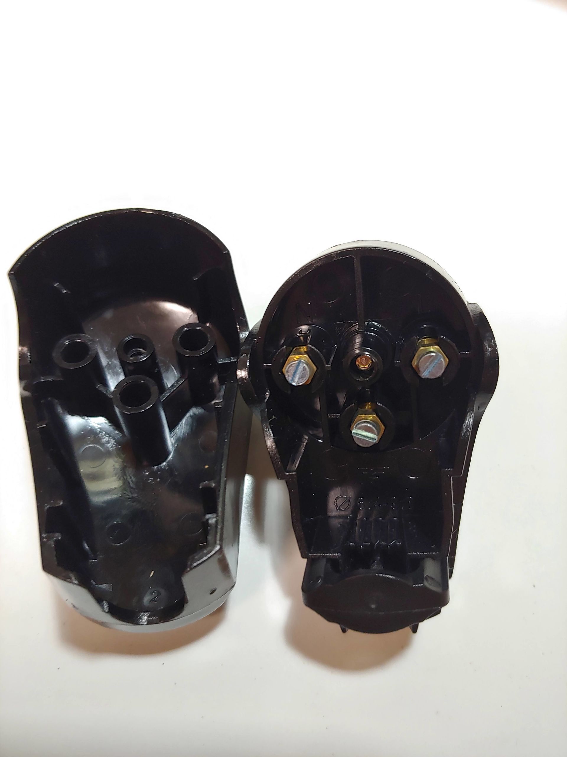

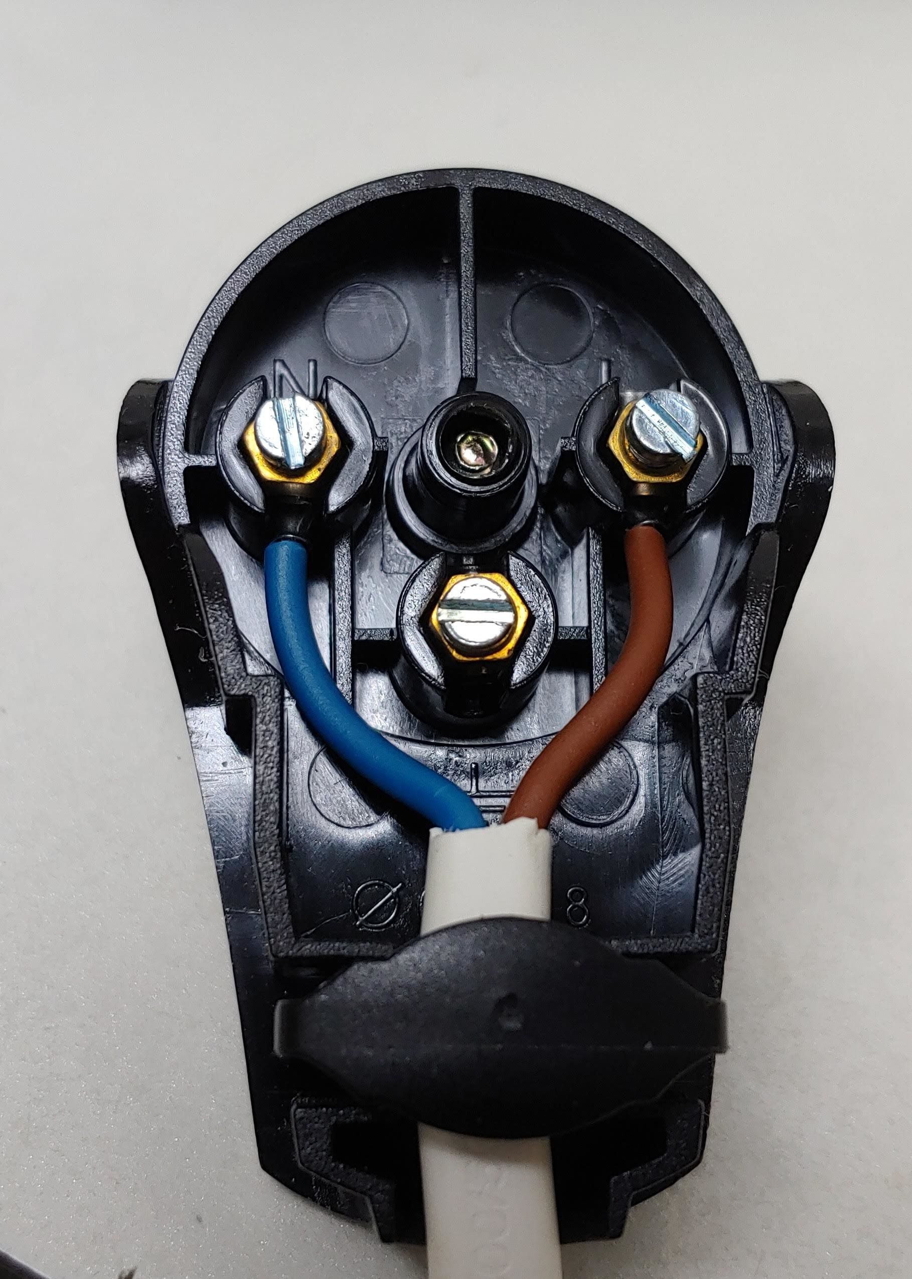

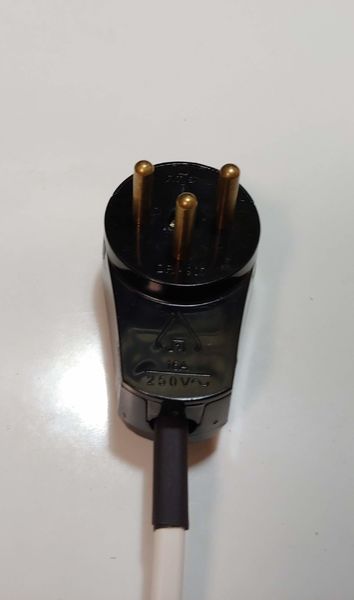

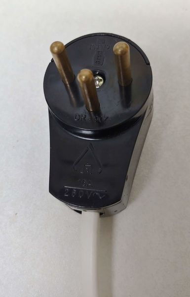

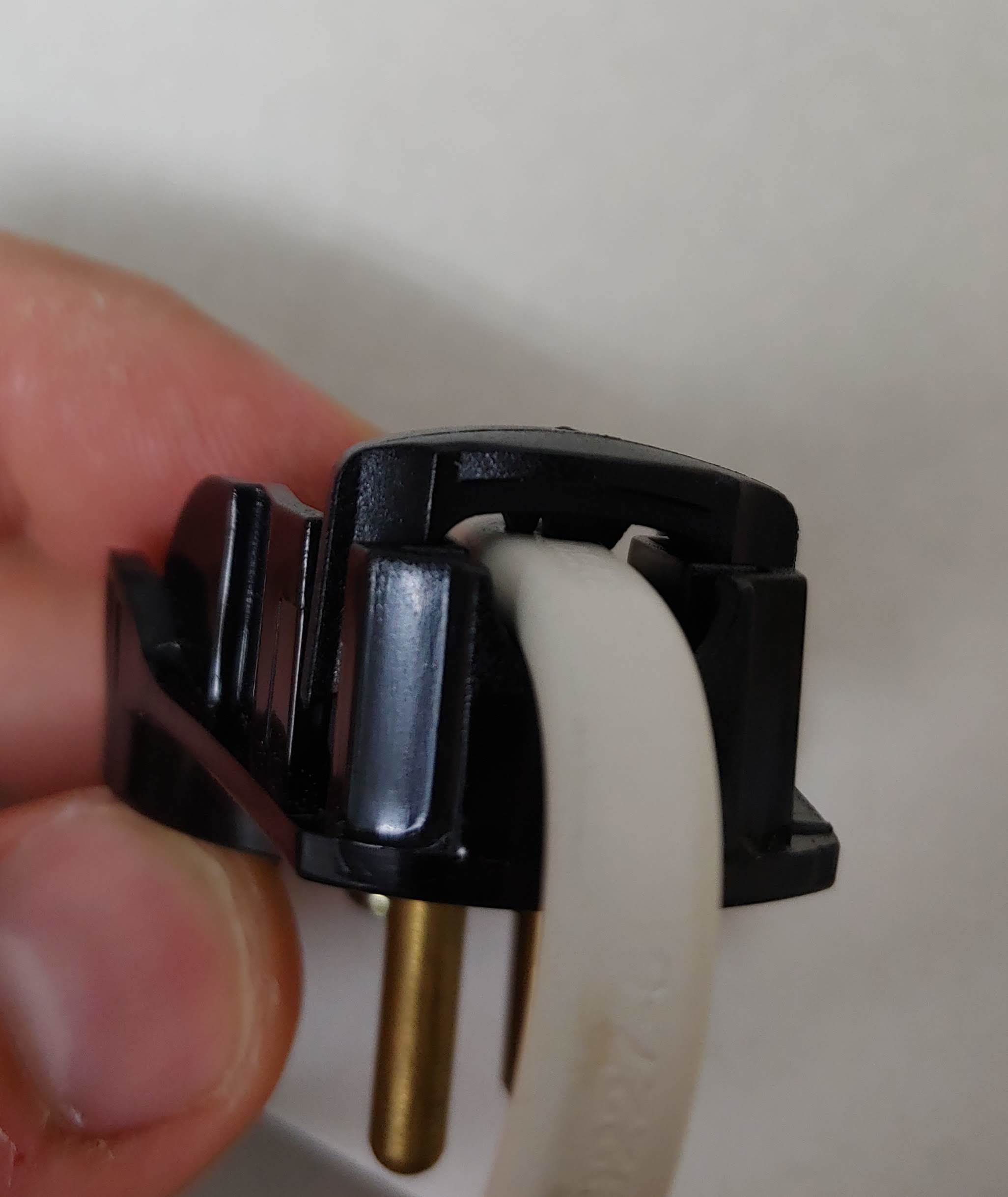

מכשיר עם תקע אירופאי וכבל חשמל ללא חוט הארקה.
השתמשתי בתקע מדגם אחר של חברת "פתיה".
המיחוד בו זה שבמקום תפס ברגי לכבל כמו שיש בתקע הדר, יש תפס ראצ'ט עם שינים.
חיתוך התקע המקורי,  חשיפה של המוליכים, פה צריך לחשוף 3 סמ"מ. הרכבת סופיות.

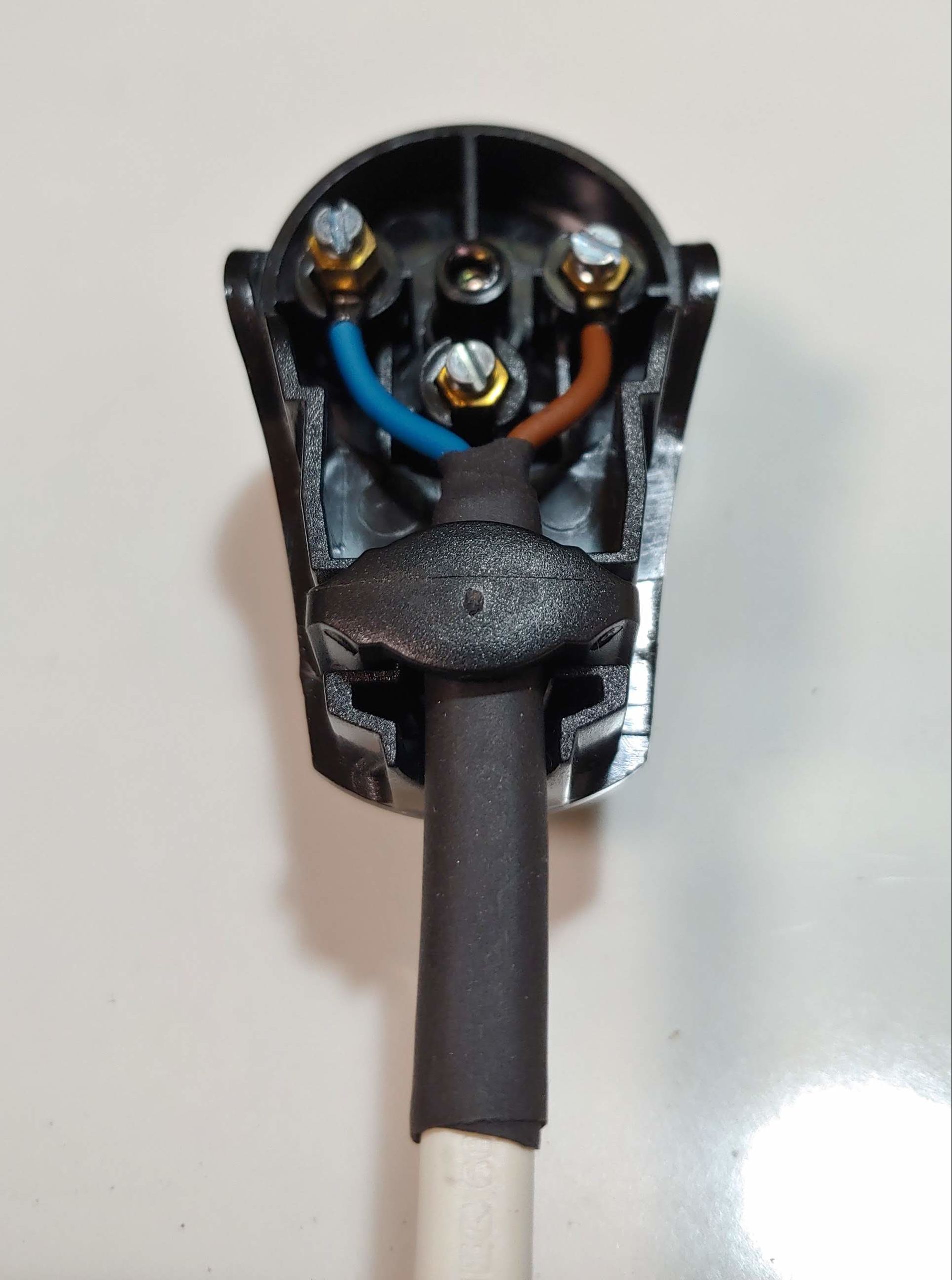

אופציה א'.
הרכבת הכבל כמו שהוא. את הבורג של פין הארקה סוגרים עד הסוף ומרכיבים את הפין ריק.
הכבל דק, התפס מחזיק אותו בסדר אבל לא מספיק חזק.

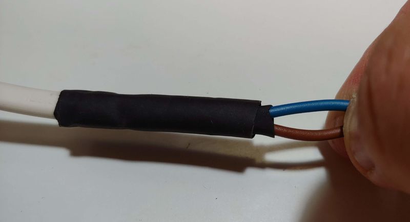

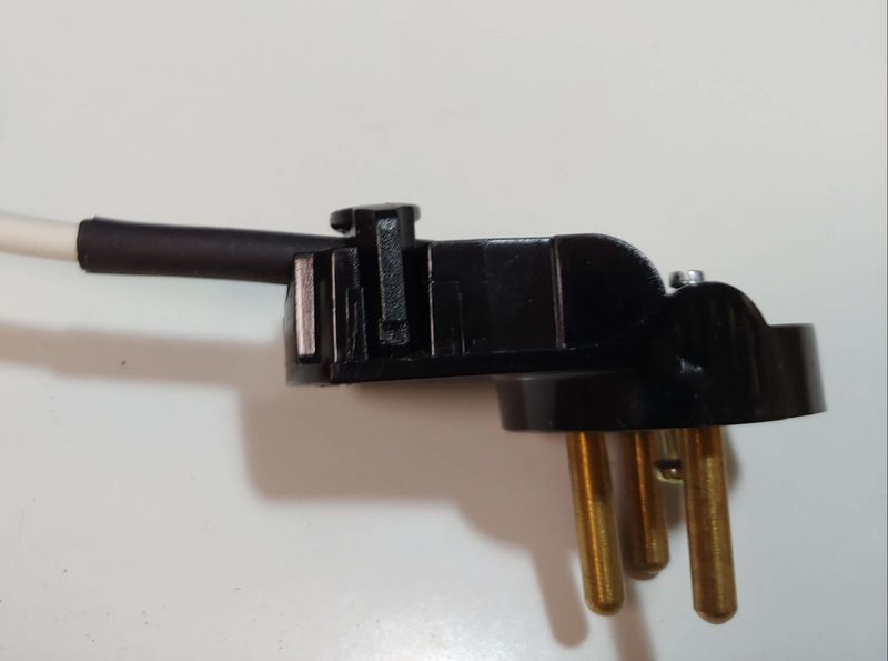

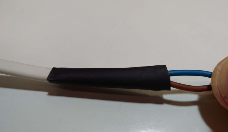

אופציה ב' - חיזוק הכבל בנקודת יציאה מהתקע עם בידוד מתכווץ.

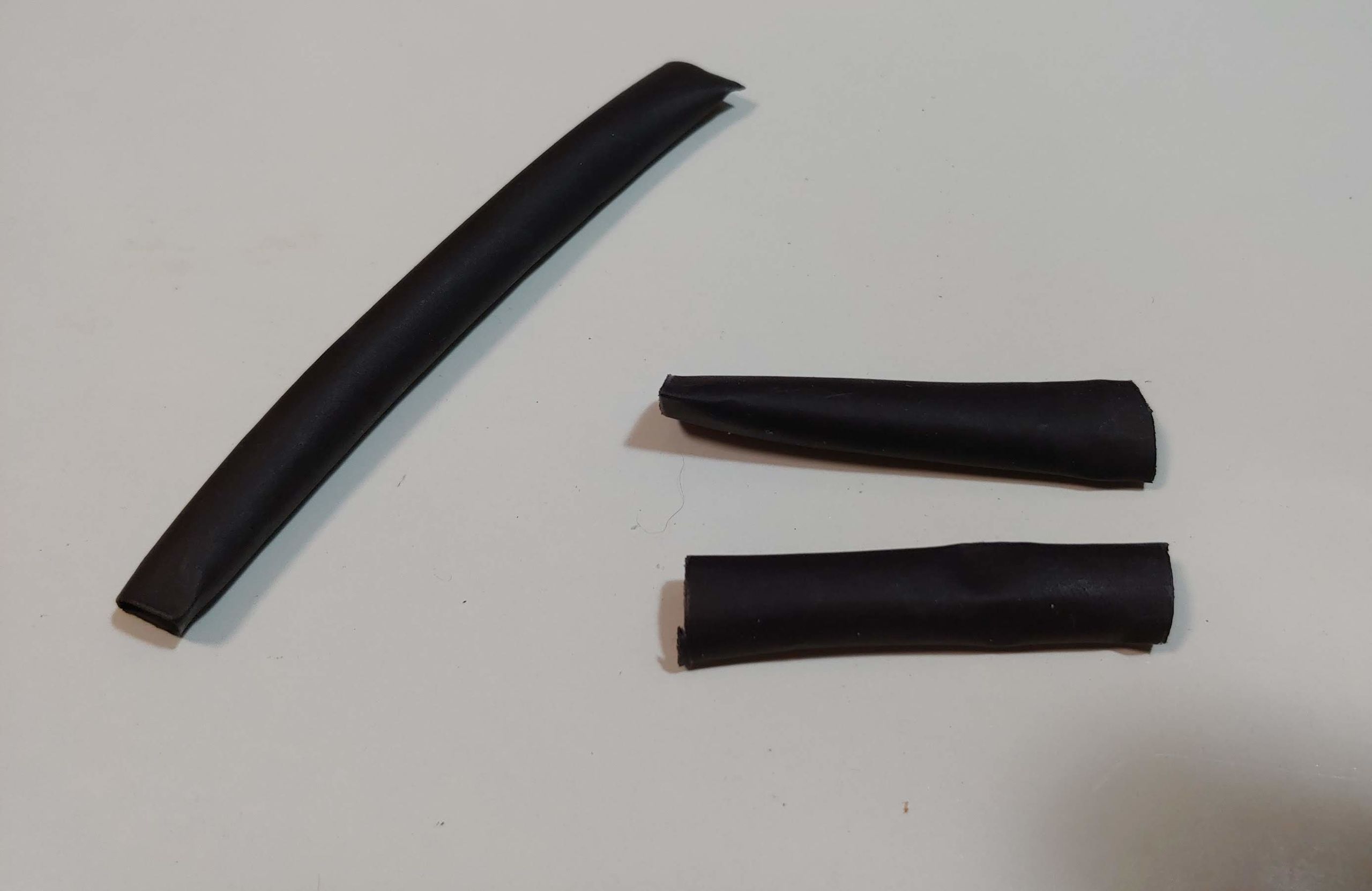

חיתוך 2 חתיכות של בידוד מתכווץ, כל חתיכה 4 סמ"מ.

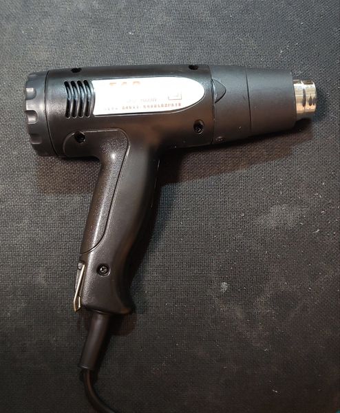

זה אדקח חום הכי פשוט מ Ebay, לכיווץ הבידוד המתכווץ.
הרכבת שתי שכבות של בידוד מתכווץ וכיווץ עם אקדח חום.
סגירת התפס על הבידוד, הכבל כעת יותר עבה והתפס יחזיק אותו יותר טוב.

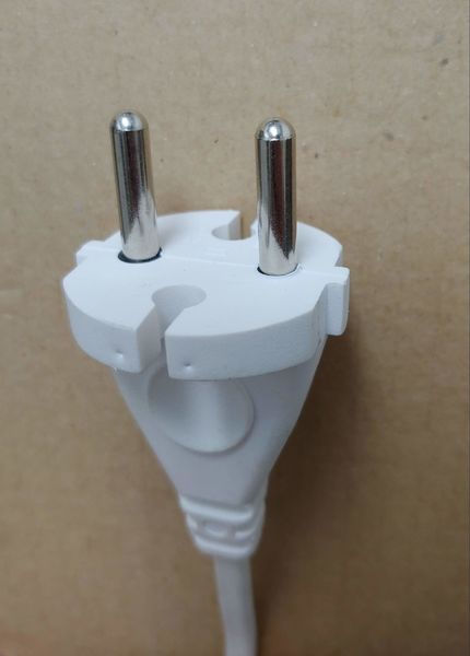

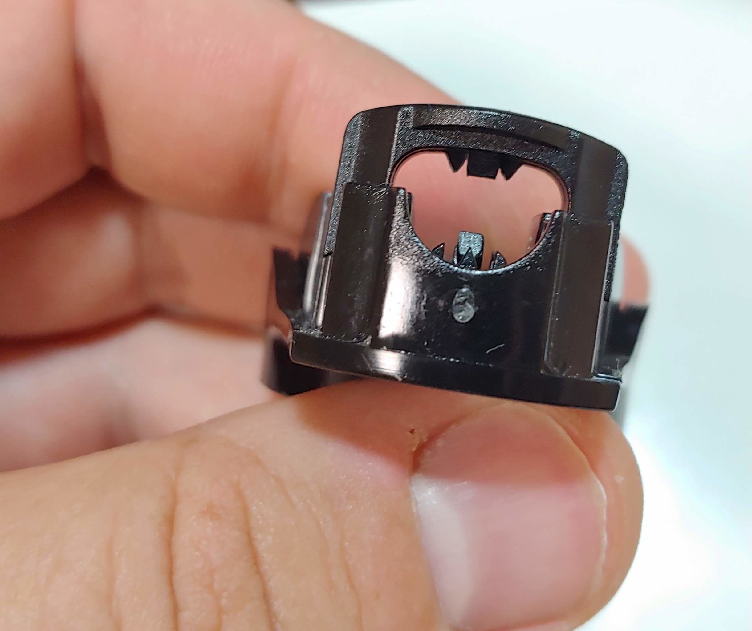

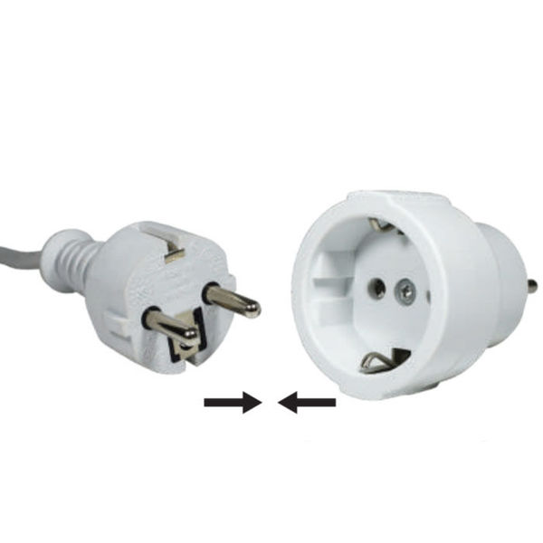

@Buki  זה בדיוק תקע F ארופי שהמתאם של ויסבורד נועד לו.
וזה הכבל המאריך עם המובילים (אותם שייפתי על מנת שמתאם ויסבורד שלא הצלחתי לשחרר יתאימו)
כבל מאריך 20 מטר למכסחות חשמליות WOLF-Garten
לדעתי חבל על המאמץ בהחלפת תקע F אם יש את המעביר של וויסבורד
