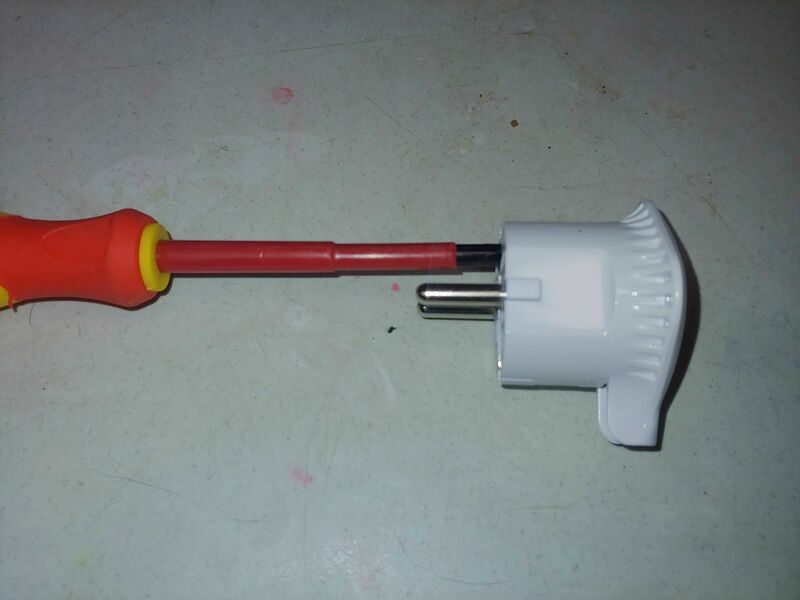

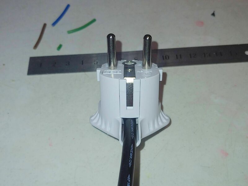

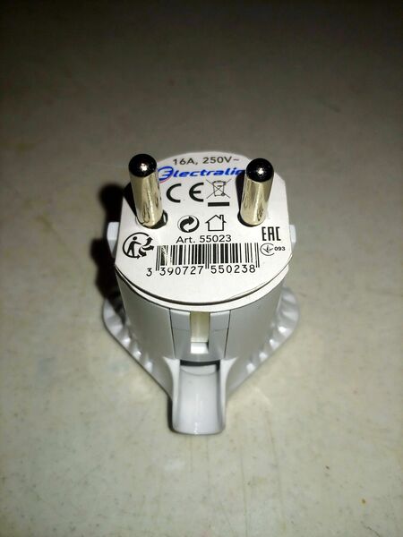

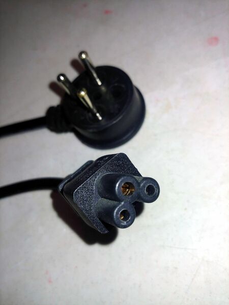

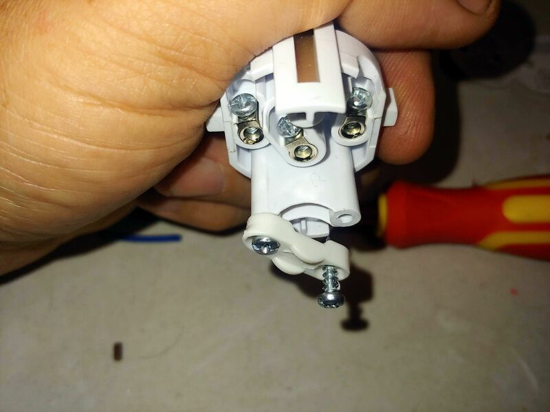

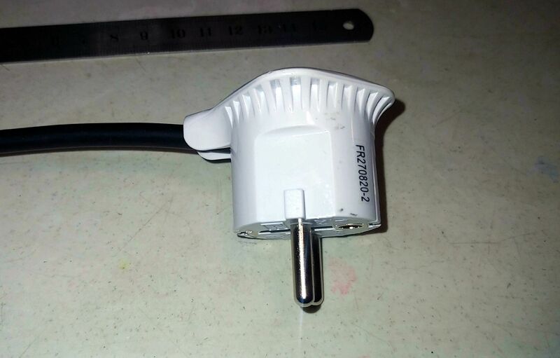

נאלצתי לבצע פעולה הפוכה - החלפת תקע ישראלי באירופאי.
לקחתי את המחשב הנייד איתי לטיול אבל שכחתי שהתקע הישראלי לא מתאים לשקעים באירופה.
בדקתי בכמה חנויות, לא מצאתי כבל "מיקי מאוס", זאת אומרת ברור שאפשר לקנות איפשהו אבל לא ידעתי איפה ולא היה לי יותר מידי זמן.

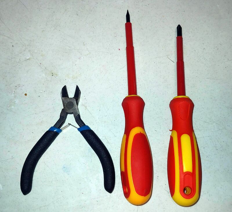

הלכתי לסניף של רשת הום סנטר/אייס/דיפו (משהו כזה או אחר מקומי) הקרוב ורכשתי שם את המצרכים הבאים:
2 מברגים - שטוח ופיליפס, קטר ואת התקע הכי סקסי מתוך מבחר של משהו כמו 10 סוגים שונים, תמורת 10 יורו (הכלים 8.5 יורו, התקע עצמו 1.5 יורו).

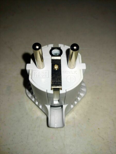

מכאן התהליך דומה מאוד למה שתארתי בתחילת השירשור עם הבדל אחד - מכיוון שאת התקע האירופאי אפשר להכניס לשקע כשהוא "ישר" וגם כשהוא "הפוך", אין משמעת למיקום פאזה וניוטרל.

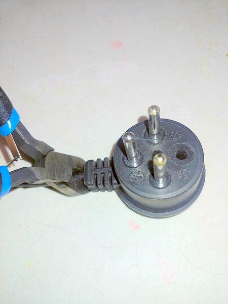

חיתוך התקע הישראלי.

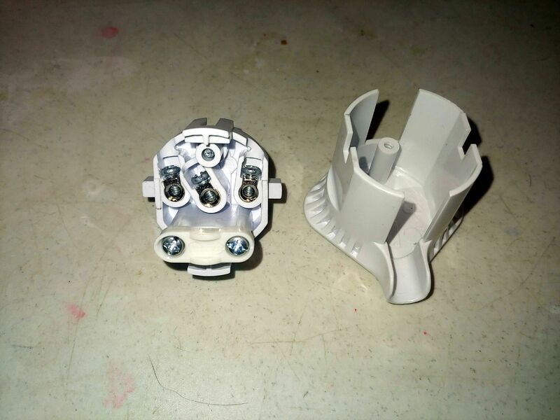

פתיחת התקע האירופאי.

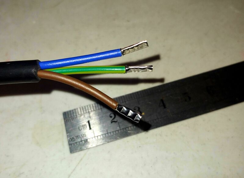

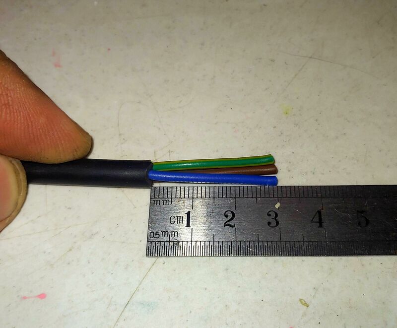

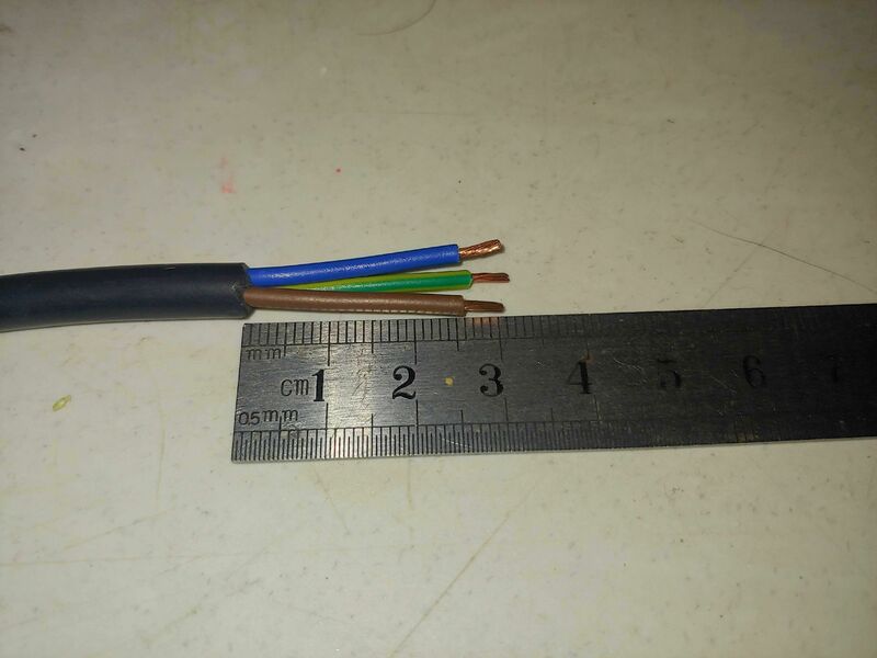

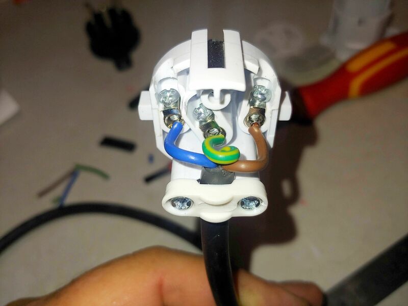

חשיפת המוליכים, שימו לב שהתקע שקניתי מגיע עם דף הוראות קטן בו רשום כמה בדיוק צריך לחשוף.
הרכבת סופיות חוט (לא, לא לקחתי סופיות לחו"ל 😃. את הסופיות הוספתי בארץ, את ההרכבה הראשונית עשיתי ללא סופיות. אל תספרו לאף אחד).

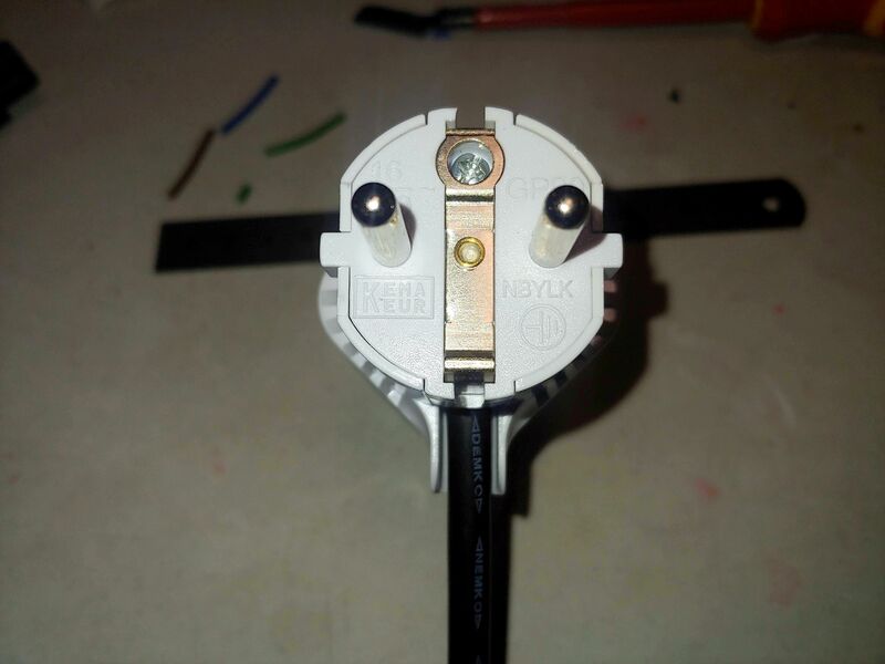

פתיחת התפסן של הכבל.

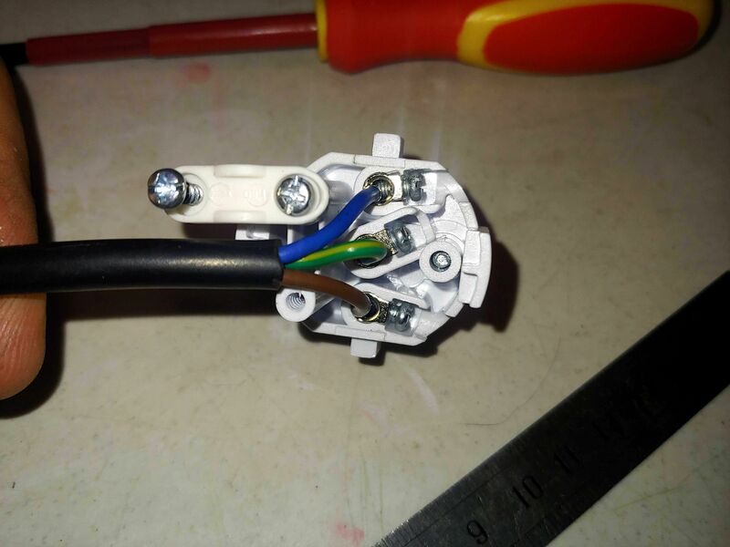

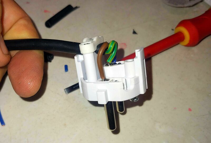

מיקום המוליכים, כאמור אי משמעות למיקום הפאזה והניוטרל, יש משעות רק למיקום ההארקה. מוליך ירוק/צהוב - במרכז.
הידוק הברגים על המוליכים.

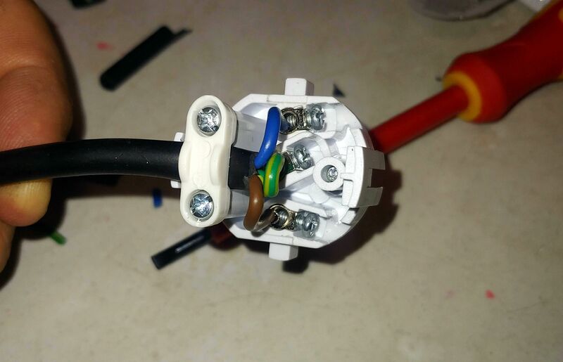

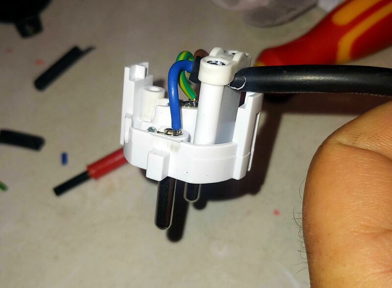

סגירת התפסן של הכבל, את הכבל יש לתפוס כך שתהיה לולאה קטנה בכל מוליך ושהם לא יהיו מתוחים.
סגירה של התקע.
