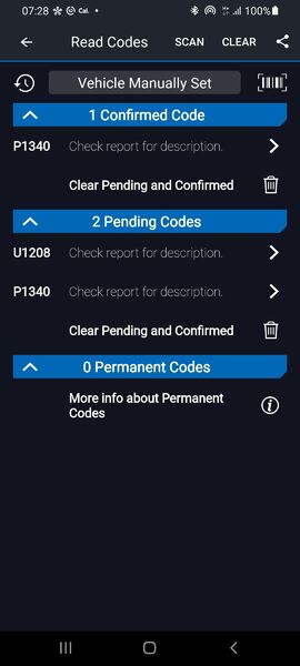

כבר היה לי טוב מידי כנראה - בוקר קר במיוחד - מניע - הכל טוב.
איפשהו ביציאה מהעיר בא לתת גז והמנוע מתחיל לרעוד! שוב אין טורבו רק שהפעם כשאני מגיע לרמזור המנוע מגמגם כאילו שאין הצתה טובה או שאין דלק רציף - הגיר עובד, הרכב מצליח לנסוע אבל סוחב לאט.
ושם לב שהטרמוסטט מתנהג כאילו שהוא פתוח שוב!
מחבר סורק - קוד תקלה P1340 וגם U1208
הקוד של הP ממה שאני הצלחתי להבין זה כשהחיישן קראנק זורק שגיאה בגלל תערובת דלק\אוויר לא טובה.
הU1208 - בקודים של מנוע זהה כמו פג'ו 508 מצביעה על חיישן חמצן שזורק תקלה.
והקילומטרז' על 120KKM - שקלתי אם להחליף חיישן חמצן כמה הודעות טובות אחורה - עכשיו ברור לי שכדאי.
הגעתי לעבודה כשאני מתפעל ידנית את הגיר בשביל שהסלד לא יעלה גבוה מידי - בחניון איפסתי את קודי התקלה (פחדתי לדומם מנוע) - מניע מחדש - אפס תקלות המנוע כמו פנתר והטרמוסטט יציב.

P1340 אם אני זוכר זה דווקא זיוף בצילינדר מספר 4
אבל זה לא תמיד אומר שהבעיה בקויל או בפלאג יש סיכוי שהיה לחץ דלק נמוך וזה גרם לזיוף צריך לראות את הנתונים

קודם כל - מה קרה באותו בוקר - אחרי שהבנתי את כל המשתנים וכל הפקטורים.
הדבר הראשון שלא לקחתי בחשבון זה שהיה בוקר פשוט - קפוא! ראש העין - היה 3-4 מעלות במקרה הטוב.
הדבר השני שלא לקחתי בחשבון זה שפשוט יצאתי לדרך והמנוע לא הצליח להתחמם ואז הקפיץ את שתי התקלות הבאות:
ואז פשוט כיבה טורבו - פתח טרמוסטט ואני במקום לעצור ולאפס את התקלות, לתת למנוע להתחמם ולהמשיך בחיי - ניהלתי את הגיר ידנית בכדי לא להעמיס על הממיר.
עכשיו - קוד P1340 במנועי THP ממה שהצלחתי ללמוד זה בכלל שגיעה של חיישן מיקום קאמשאפט - ובגלל זה ממש נבהלתי - אבל עוד לא נכנסתי לפאניקה שאתם תיכף תבינו למה ומאיפה היא הגיעה.
לTHP155 יש ממה שאני יודע סה"כ סלונואיד אחד ולא שניים כמו בTHP200 - ב200 על כל קאמשאפט יש סלונואיד שמחליט על הסתה של 0 עד 25 מעלות לטובת טיימינג והצתה טובים יותר - בTHP155 הסלונואיד הזה נמצא בצידו האחורי של המנוע וממש קשה לפרק אותו כי המקום שם מאוד מוגבל.
וקוד U1208 קשור בין הדברים - לחיישן החמצן - בגלל זה הזמנתי כבר על הדרך זוג חיישנים.

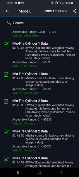

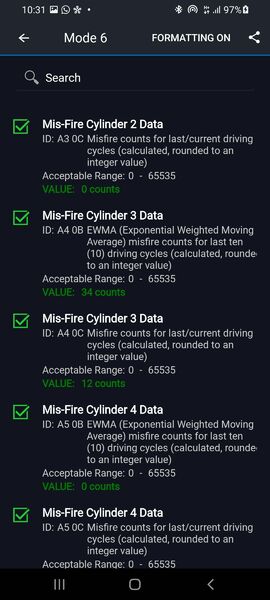

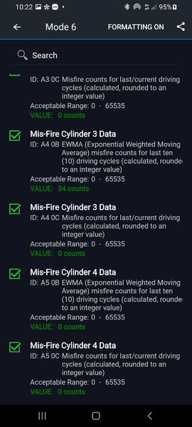

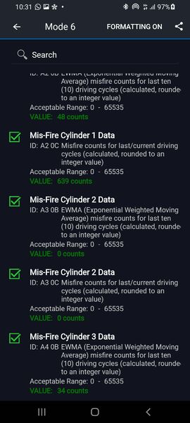

בואו נחזור לרגע להצתה - באמת כשהבעיה האחרונה ארעה - זה הרגיש לי כמו פספוסי הצתה קשים - אבל אני יודע שהמצתים חדשים ואני יודע שהרכב נסע חלק בחודש ומשהו האחורנים - אז מה קרה כאן?
שימו לב לתמונות הבאות מקריאת MODE6 - שם אני יכול לקבל נתונים בזמן אמת על... פספוסי הצתה!
Screenshot_20220317-103123_BlueDriver.thumb.jpg.bc8aa706d46c6249d8b74a53e838c3b6.jpgScreenshot_20220317-102203_BlueDriver.thumb.jpg.24785dc4088998eb5d7ea374b014c7f5.jpgScreenshot_20220317-102154_BlueDriver.thumb.jpg.febdf257b045bbf9b6ef9eba23312eaf.jpgScreenshot_20220317-103131_BlueDriver.thumb.jpg.d4689b2c66a11c88678fd558b49a6372.jpg
מה שאתם רואים זה על מנוע קר!
שימו לב לפספוסי הצתה מינוריים על צלינדר 3 - אבל צלינדר 1 - הכניס אותי לפאניקה שדיברתי עליה.
רגע לפני שאני נותן כאן את האבחון המלא - אני רוצה להתייחס לעוד משהו - באותו ערב, כשסיימתי יום עבודה אחרי שאיפסתי את קודי התקלה בחניון (עוד בבוקר) וראיתי שהרכב מניע מתנהג רגיל לחלוטין. - בערב רגע לפני הנסיעה הביתה בדקתי שמן - והיה חסר איזה 150-200 CC
סיכום התנהגות
במהלך הסופש בדקתי את התנהגות המנוע ומה שקורה זה -
*פספוסי ההצתה קיימים אך ורק על מנוע קר!
*ברגע שנותנים למנוע להתחמם קצת - הוא מתחיל להיות חלק.
*ברגע שהמנוע חם - חמאה! נוסע חלק בלי שום תופעות.
האם זה סלילי הצתה? - לא!
החלפתי בין סלילים 4 ו 1
החלפתי בין סלילים 2 ו 3
והפספוסים במנוע קר ממשיכים - על אותם צלינדרים בדיוק!  - אז לא סלילי הצתה.
עכשיו שכבר מתחיל להתחמם - תכלס צריך לתת למנוע להתייצב למשך דקה או שתיים בהתנעה הראשונה שלו ואז לנסוע בעדינות עד שמד חום המים מתחיל לעלות ומאותו רגע הרכב עובד חלק ויציב!
אני יודע שיש לי כנראה אכילת שמן ודלק קצת חריגים כשזה קורה.
אני יודע שזה קורה על צלינדרים 1 ו 3 על פלאגים חדשים ועל קוהילים (סלילי הצתה) תקינים.
אז מה זה יכול להיות?
וובכן - פיח על השסתומים, זה כל הסיפור.
נכנסתי לעשרות פורומים וקראתי בדיוק את ההתנהגות הזו 1:1 אותם צלינדרים אותה תופעה - הכל מתלבש בול על התיאור שקראתם.
