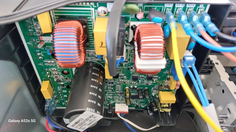

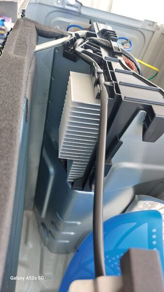

בדור הראשון של האינוורטרים היה לך מדחס AC עם כרטיס ששולט על המהירות שלו (לא רק). גודל הכרטיס היה בערך בגודל של לפטופ 15.6" ממוצע והמזגן היה כבד קצת יותר מ ON OFF רגיל.
ברגע שעברו ל DC הכל השתנה. המדחס קל בהרבה, כרטיס קטן (בגודל של בערך 15X15 ס"מ) עם צלעות קירור (לא משהו אימתני) מאחורה ומנוע FAN DC קטן (במקום המנוע FAN הרגיל שהיה AC עם קבל)
היצרן יודע מה הוא עושה - אם לא היה אמין לא היו נותנים 7 שנים אחריות. ברור שיש אחוז מסויים שמתקלקלים אבל הממוצע צריך להחזיק מעמד יופי.
אם חשבתם ששבוע שעבר לא פתחתי אחד לראות מה יש בפנים...אתם טועים :-P
הנה תמונות:

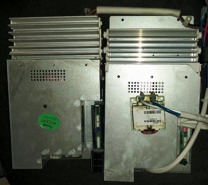

לפני שעתיים, איציק נ. כתב:

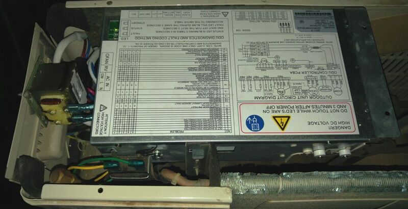

בדיוק יש לי תמונה של כזה כרטיס שהחלפתי אצלי במזגן אלקטרה אינוורטר מודל 2011. המזגן עצמו עלה אז 2400 ש"ח והיה עם אחריות לשנה.
רק הכרטיס הזה עלה 900 ומשהו ש"ח ללקוח, לטכנאים עלה 600 ש"ח.

היום מזגן עם ביצועים דומים או עדיפים אפילו עולה 1350.
מתי רכשת ? להבין אם המחיר של אז או עדיין מתמחרים את הכרטיסים יקר גם היום. שמע, כל הכבוד על התיקון. לרוב כרטיס באינוורטר הרוב מורידים את התכשיט מהקיר ומחליפים במזגן חדש.
איך הייתה לך החלפה של הכרטיס, ניתקת את הישן חיברת את הכרטיס החדש והמזגן חזר לעבוד? אשמח ששתף אם בא לך, מעניין.
