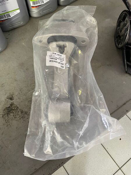

שלום לכולם, כאשר לוחצים על דוושת הגז ברכב יש תחושה של רעד מהדוושה ובהגה וכן רעש קל. *בלחיצה על דרייב וברקס רואים ממכסה המנוע תזוזה רצינית של המנוע קדימה/ אחור* [בהתאם לדרייב/ רוורס]. בבדיקה ברכישת הרכב צוין תושבת גיר פגומה. הוחלפה *תושבת מנוע תחתונה* ל*תחליפית תאילנדית* [ראו תמונה] הבעיה לא נפתרה. הוחלפו היום התושבות הנותרות למקוריות [2 תושבות קדמיות - תושבת מנוע ותושבת גיר] הבעיה עדיין לא נפתרה. האם ייתכן שהדבר נובע מהתושבת התחתונה התחליפית? או שכדאי לחפש בכיוון אחר?
