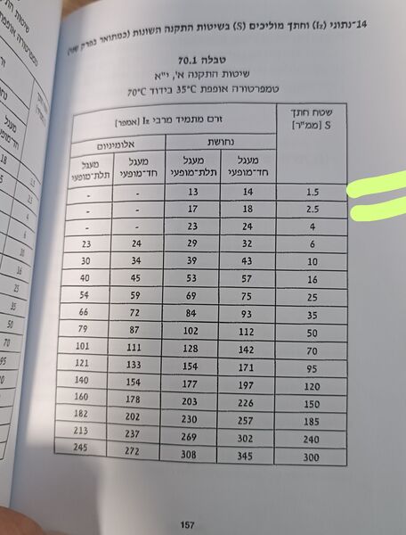

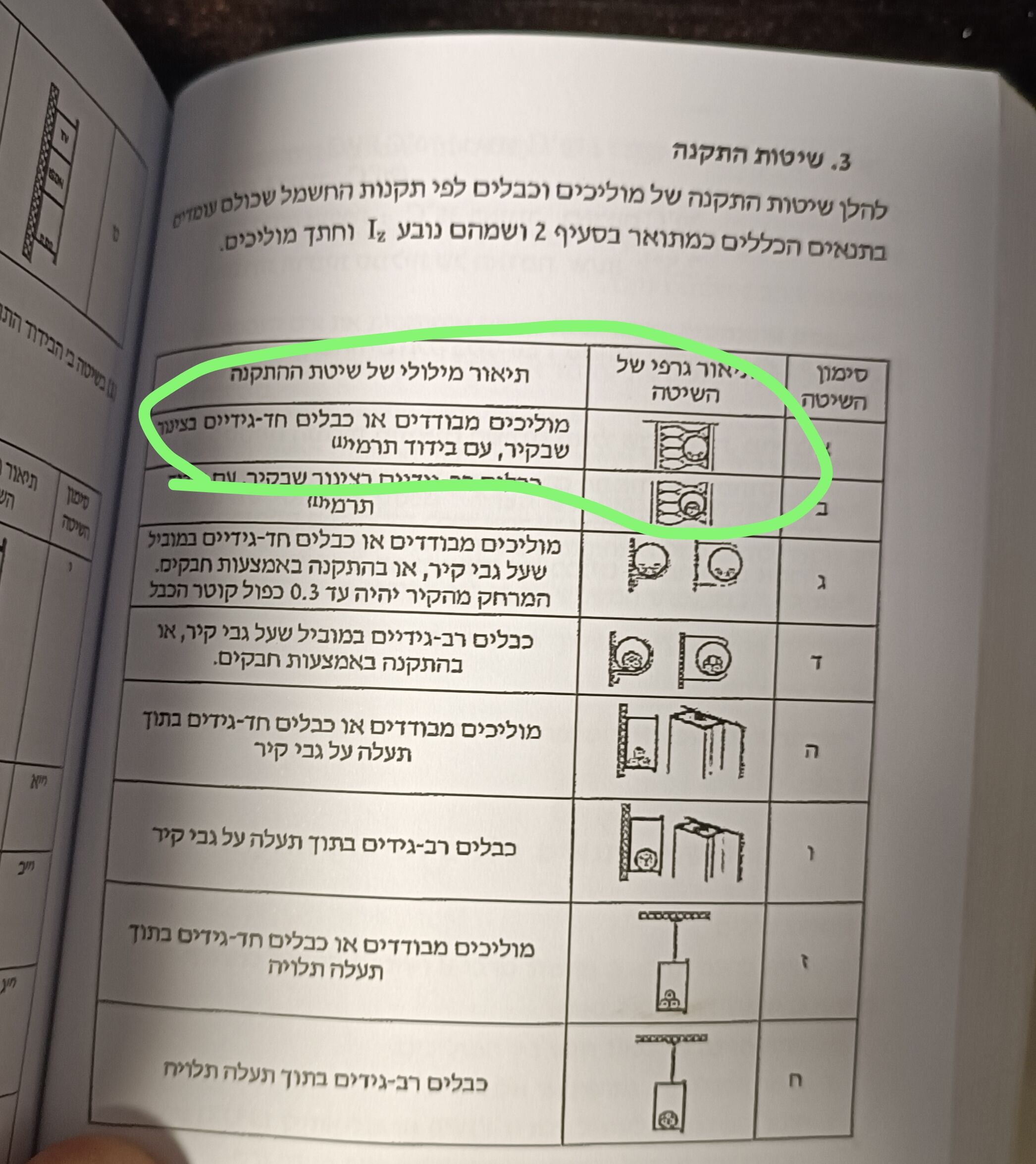

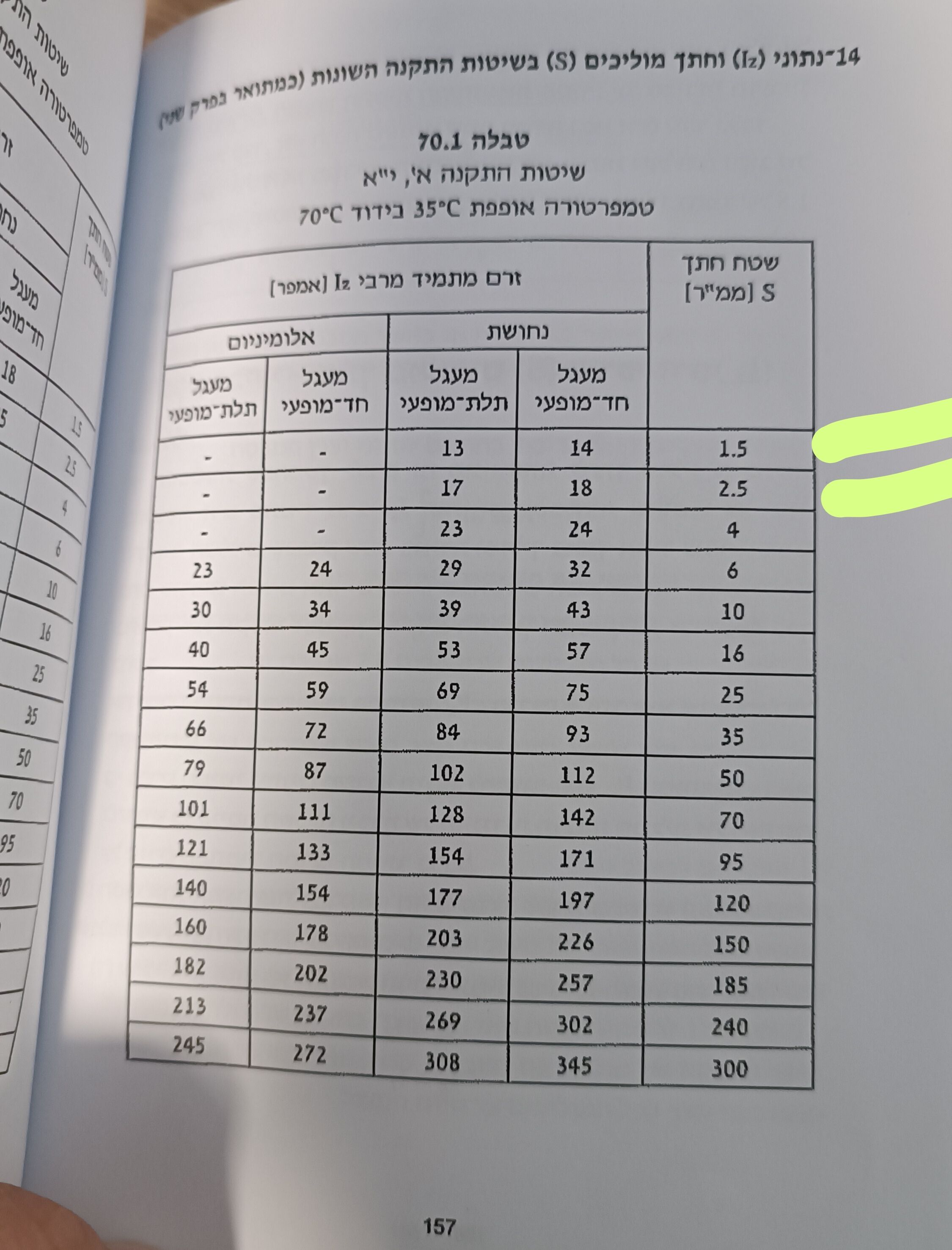

בוא ניגש להנחיות ותקנים.
שקע חשמל בייתי יכול להיות מחווט עם מוליכים בחתך 1.5 ממ"ר (שקע רגיל) או עם מולכים בחתך 2.5 ממ"ר (שקע כוח, אותו מייעדים לציוד קבוע בהספק מעל 2000W כגון תנור, מכונת כביסה וכו').
נלך למדריך לחשמלאים שזה הספר המנחה לעבודות חשמל.
ואז נוכל לראות שהזרם המתמיד לחתך 1.5 בשיטת התקנה א' שזה מולכים סלולים בצינור בקיר הוא 14 אמפר לחד פאזי. אז אין בעיה אם צורכים מהשקע באופן קבוע 10 אמפר.
נוסף על כך, שקע שסלול עם 1.5 ממ"ר אמור להיות מוגן במאמ"ת עם ערך נקוב 10 אמפר.
למאמ"ת שני מנגנוני הגנה.
אחד במקרה של קצר, אם הזרם עולה על 6.6 מהנקוב הניתוק מיידי.
שני במקרה של זרם יתר, אם הזרם עולה על 1.13 מהנקוב הניתוק יתבצע תוך זמן מסויים. לוקח מספר דקות עד עשרות דקות עד שהמנגנון התרמי בתוך המאמ"ת יפעל. אז אחרי זמן מסויים הוא ינתק בזרם של 11.3 אמפר, עדיין זרם שהוא בסדר עם המוליכים.
אם השקע סלול עם 2.5 ממ"ר אז הוא מוגן עם מאמ"ת 16 אמפר שם המוכלים יכולים לסחוב באופן מתמיד 18 אמפר.
המספרים האלו 14 ו 18 אמפר הם המספרים הכי נמוכים, בשיטות התקנה אחרות כמו למשל סלילה חיצונית, הזרם המתמיד גבוה יותר.
