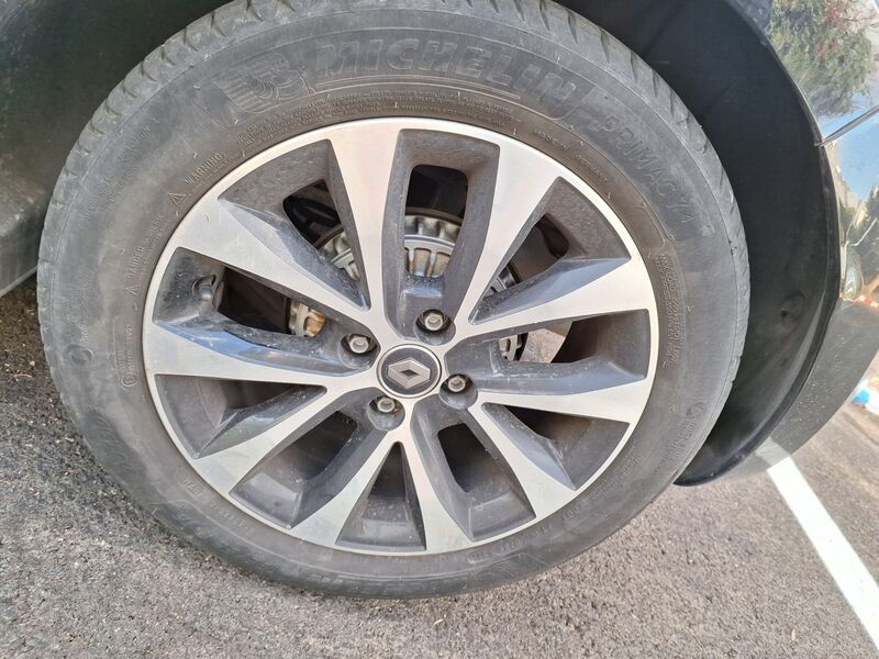

צמיגי הקלבר עברו כ־15,000 ק״מ עד כה. ההחלפה של הפאלקן לאחר כשנתיים הפתיעה אותי – חשבתי שהם קצת יותר עמידים 🤔
אכן – הצמיג האחרון שהוחלף נשלח (לבקשתי) לבדיקה אצל היבואן בטענה של כשל בייצור, וחזר עם תשובה ש”הצמיג תקין, מדובר בתקר”. מה גרם לתקר של שני חורים זעירים בדופן הצמיג – לא הצלחתי להבין עד היום... (הצמיג לא התחכך במדרכה או בכל מכשול אחר)
התלבטתי בעיקר לגבי האחוריים (בעיקר בגלל תאריך הייצור); לגבי הקדמיים – לא היה ברור לי אם הם החלו להתייבש (בדומה להתרשמותו של @avhyh) האחוריים הוחלפו יחד (בגלל כמה חורים זעירים בדופן של אחד הצמיגים); כשנה לאחר מכן הוחלפו גם זוג הקדמיים מאותה הסיבה (חור זעיר בדופן של אחד הצמיגים...) כחודשיים (!) לאחר החלפת זוג הקדמיים נאלצתי להחליף שוב את הצמיג הקדמי־שׂמאלי בגלל כמה חורים זעירים בדופן(!!), והפעם הסתפקתי בהחלפה של צמיג אחד (ולכן קוד המהירות השונה):

שלום, האם לדעתכם הגיע הזמן להחליף את הצמיגים? אחוריים (32/21): קדמיים (30/22, 08/22): רזרבי (45/19): תודה 😃
