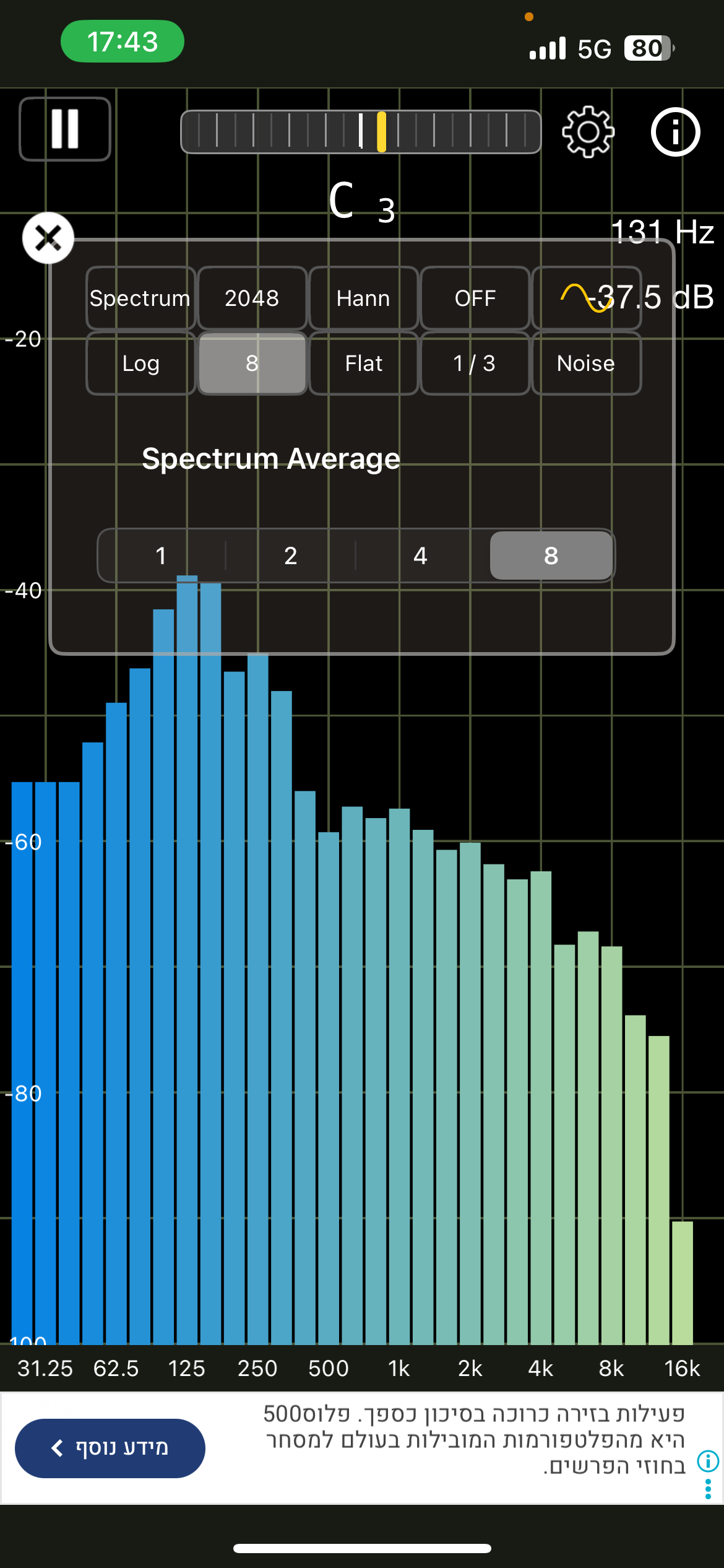

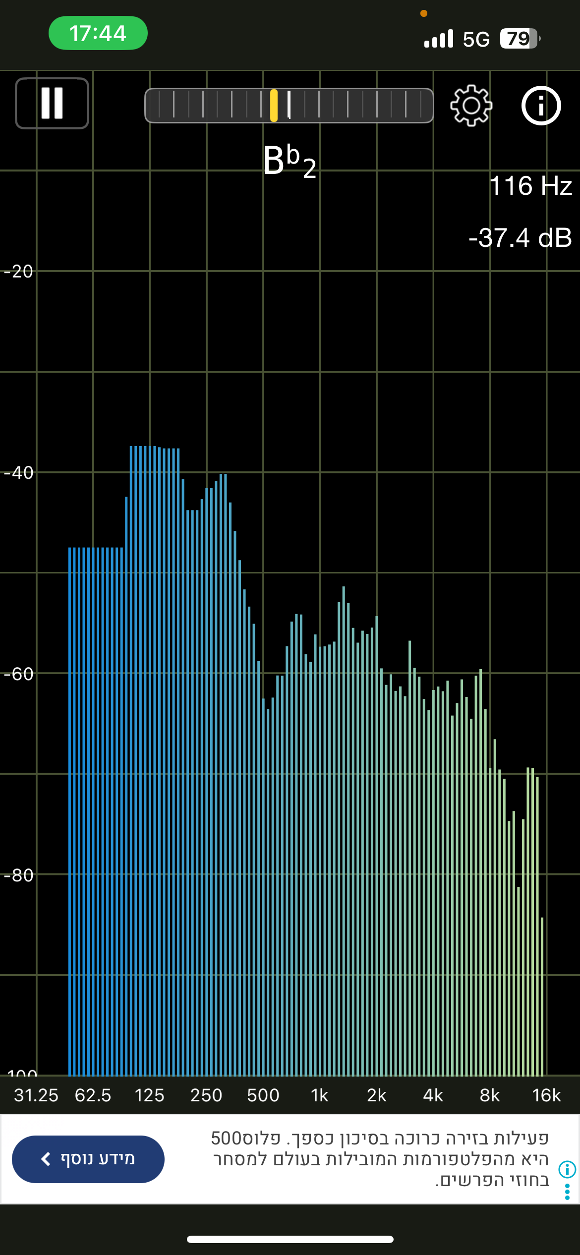

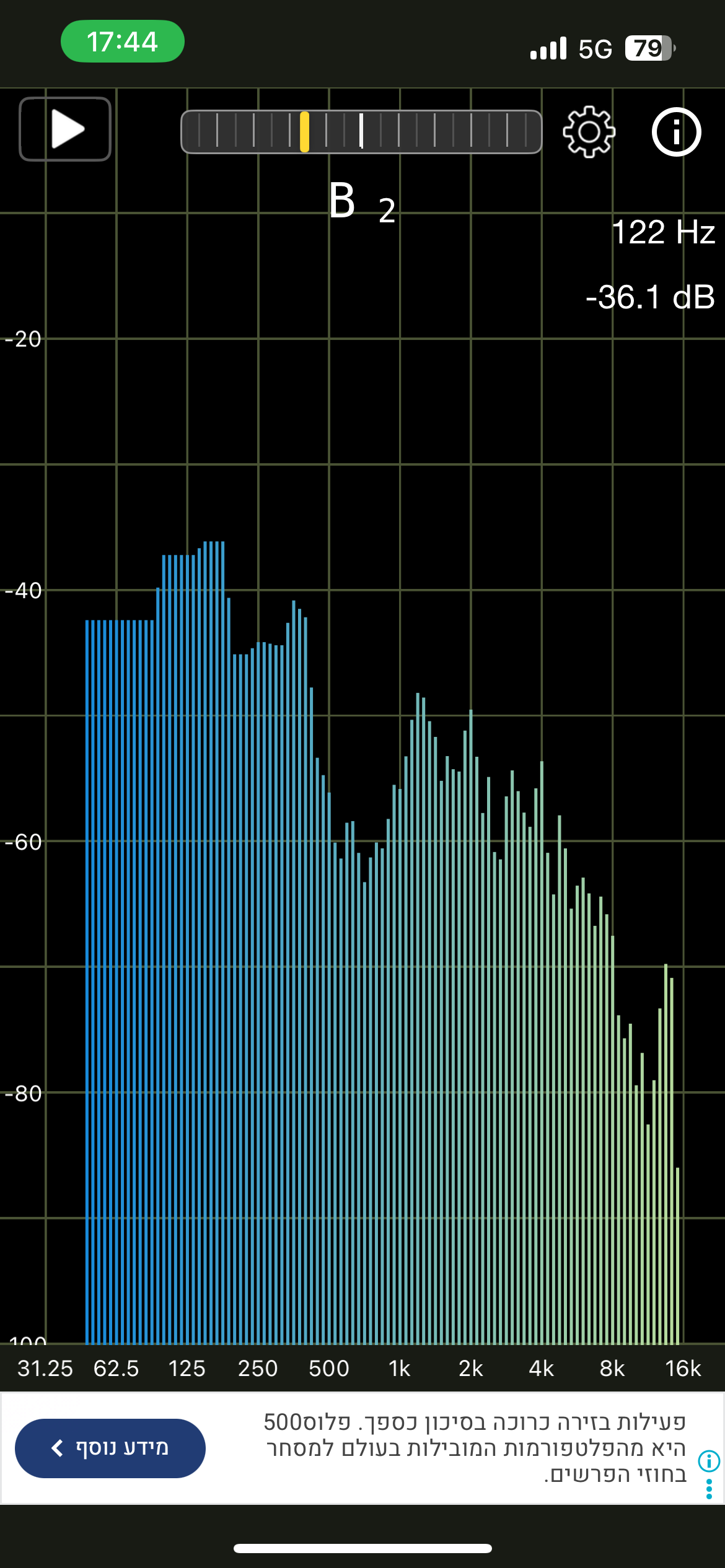

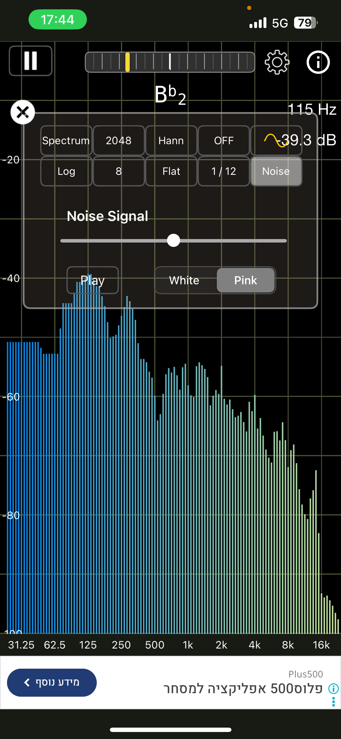

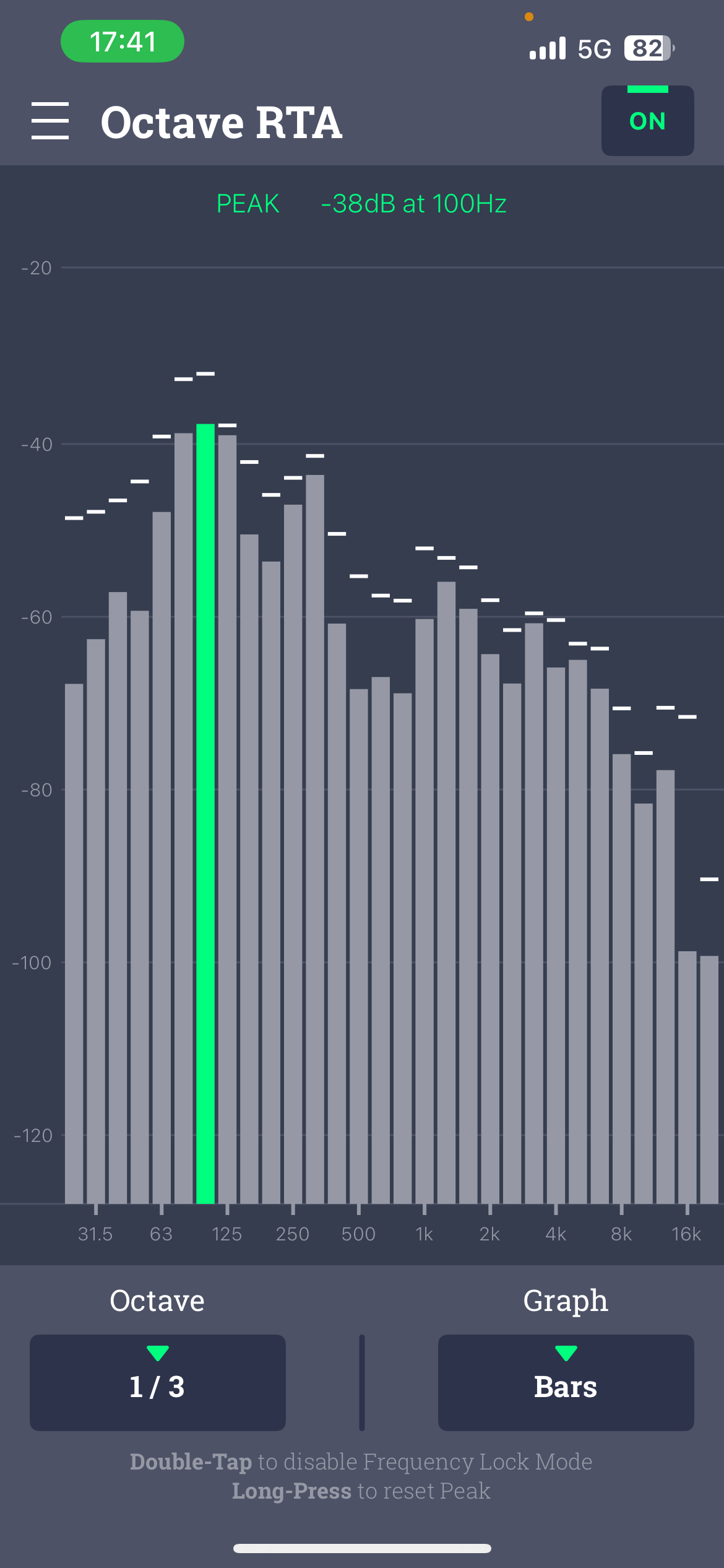

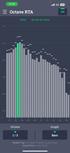

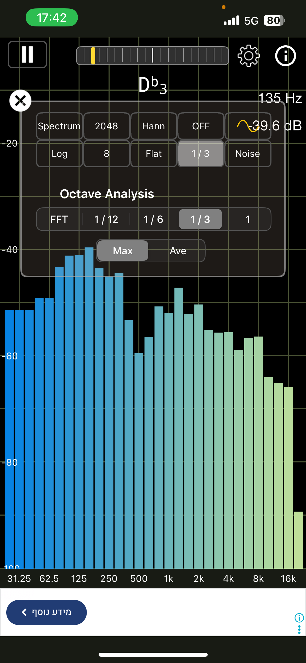

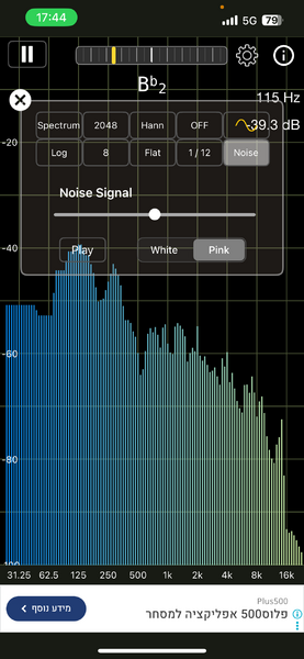

  10. אוקיי אחרי שקראתי קצת (והחכמתי) + כמה אפליקציות לבדיקה אני מבין שכנראה צריך ציוד מקצועי. אבל השאלה אם אפשר מבלי להשקיע מאות/אלפי שקלים לעשות מדידות, נגיד בתחומי ההיענות האפשריים של הנייד. עשיתי כמה ניסיונות אחת באפליקצית AUDIIO והשנייה Audio Spectrum Analzer, קיבלתי את הגרפים האלה, מעניין אותי לשמוע מה דעתכם:
