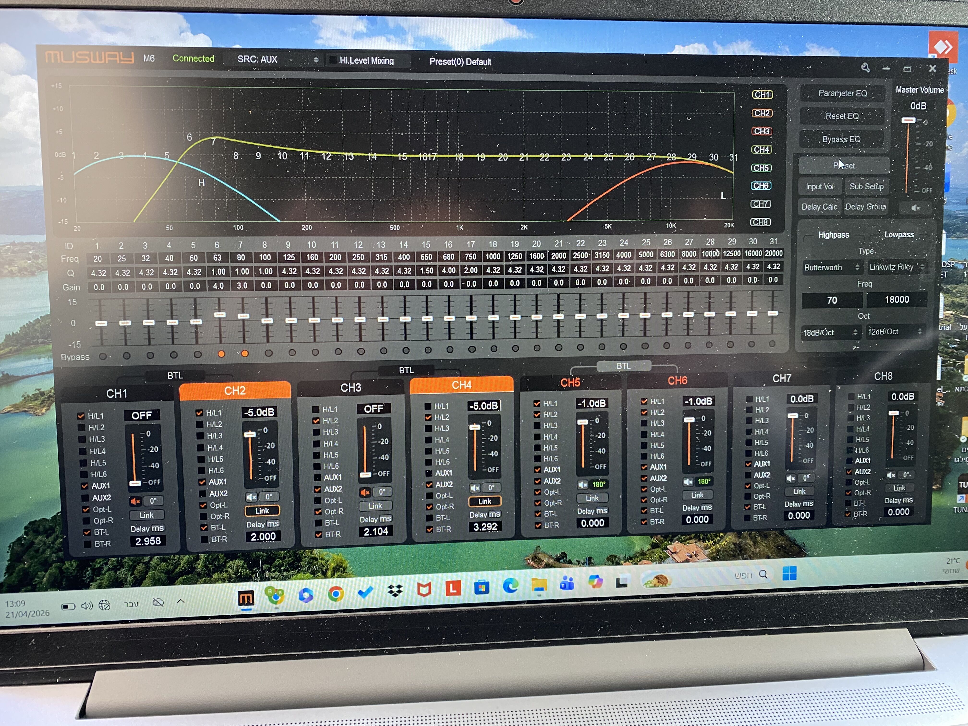

תודה רבה ידידי חחחחחח אזכור להעביר אלייך בביט אז יש עוד עדכון - רכשתי את הDSP של musway m6 6/8 ערוצים יש לו אופציה (hi level mixing) שזה נחמד פשוט לשמוע את השיחה או סירי והWaze על השירים, וגם אם מצרפים לו את הדונגל בלוטוס יש אפשרות לסנכרן מעבר אוטומטי של סורס בין hi-level לדונגל בלוטוס (ממה שהבנתי האופציה הזו עובדת על כניסת hi-level, לא כזה נורא בעיניי לקחת רק ערוץ אחד של יחידת הראש, מקסימום אשמע רק את הספקטרום הימני של אשתי ברמקולים שאנחנו בשיחה בדרך מהעבודה באוטו חחחחחחח) הטלפון יהיה מחובר בבלוטוס לדונגל משדר מוזיקה דרך tidal/apple music (כן אני יודע שלא תהיה לי תמיכה מהאייפון בaptx-hd וכו, בהמשך אולי נביא אנדרואיד slave שתשב בתא כפפות רק למוזיקה) וליחידת הראש הטלפון יהיה מחובר בכבל usb-lightning דרך הCarPlay (אשאר עם וויז במסך ושיחות טלפון) זה אמור לעבוד כי מאפליקציות המוזיקה אפשר לעבור בין המקורות בטלפון BT/carplay אני עומד להוריד לביצוע אצל בחור חביב הדפסה של פודים ל3 וחצי אינץ׳ פוד אוניברסלי מתכוון תכנן משהו טוב הבחור המחיר לא רע בכלל מצרף תמונה מקצת כיוונונים בפרוססור לצערי לא אין לה יציאה כזו. יחידת ראש בסיסית לחלוטין אבל מהבסיסיות שבהן היא הסבבה יש שיפור משמעותי עכשיו עם הפרוססור אבל היחידת ראש עדיין מרגיש לי מסרסת לי את הווקאליות במוזיקה - אוטוטו משיג דונגל של מוסווי חחחחח כן קלעת בול, vw Jetta mk5 2008 נכון גם אצלי יש את זה, אותה דלת בדיוק אז כן בהתחלה חשבתי לרכוש 3-way אבל בדלת הזו זה פשוט בזבוז בלי להוציא המון כסף ולבנות אז ירדתי מזה כרגע אני בתכנית מתאר כמו שכתבתי לאדי למעלה פה בתגובה ואולי אולי לפינאלה אזיז את המקום של הוופר בדלת לכיוון החץ הירוק (אבל זה באמת השלב הסופי לדעתי שאעשה, אם אעשה. אולי אהיה מרוצה מקסימום מהפודים וה3 וחצי) בתמונה, בגרף הערוץ שיושב על התדרים הגבוהים - לא מנגן כלל - כרגע הוא סתם שם זה הכנה שעשיתי (לדרייבר טוויטר) להפרדת הקרוס הפסיבי אבל עד אז אני בנתיים איתו אז נהנה מערוץ 2 ו4 שיושבים על הסט קומפוננט והסאב מגושר על 5 ו6 מה דעתך על הכיוון? איך מבחינת הpreset שלי -

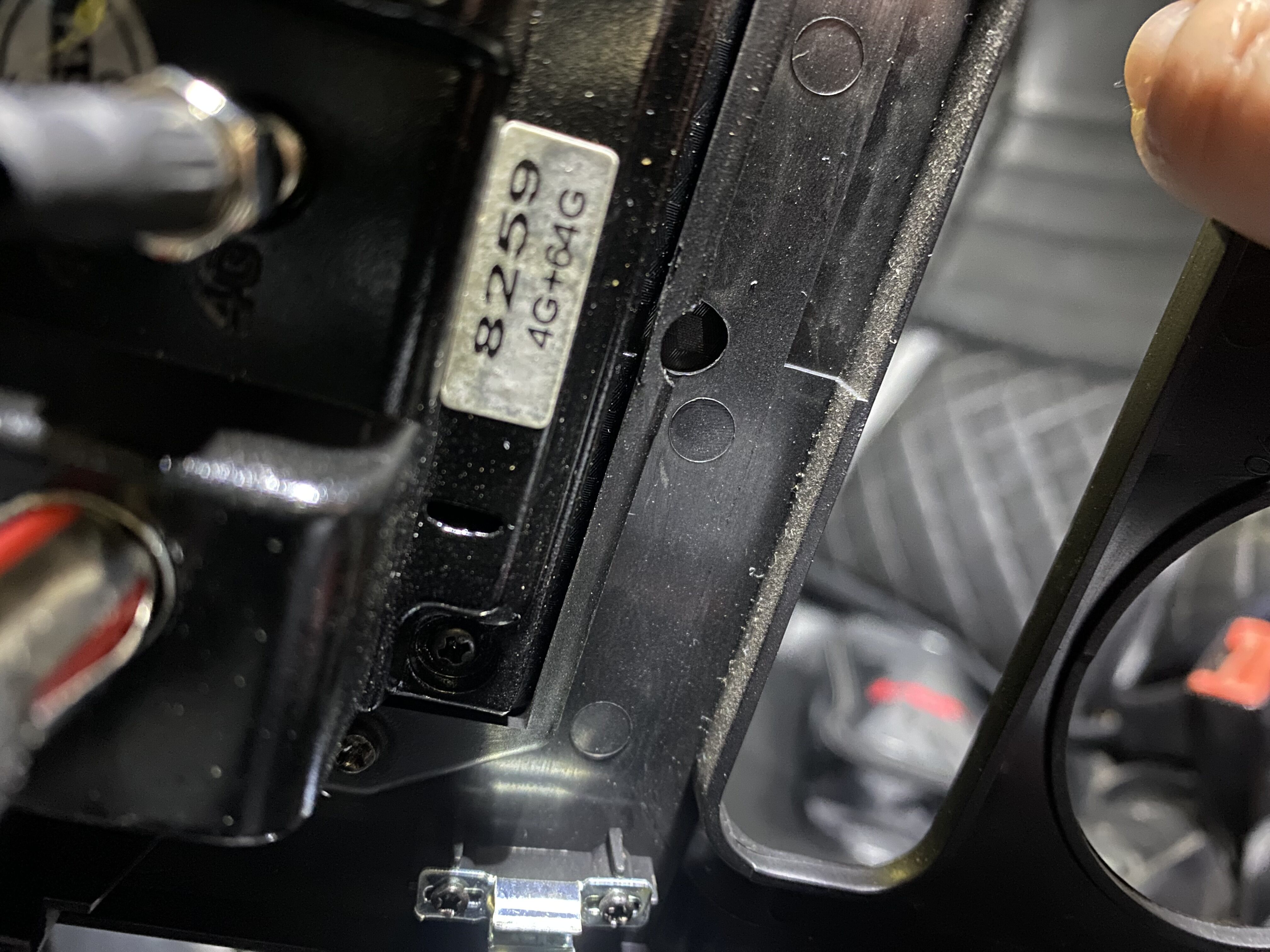

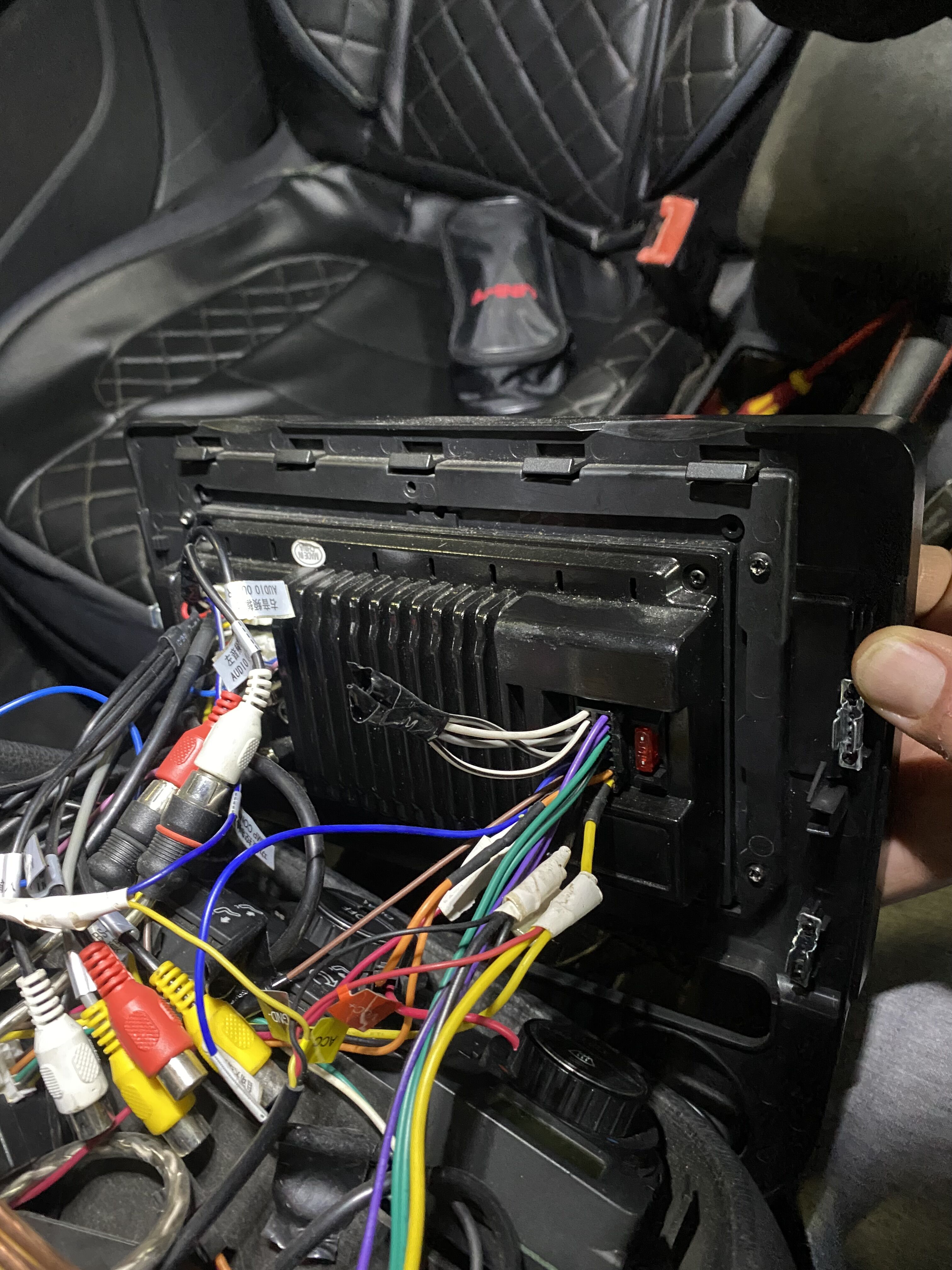

עדכון קל - בנתיים כבר לא דרך יוטיוב, הHU עם אנדרואיד אז נרשמתי בנתיים מנוי לTIDAL יש נסיון של חודש נראה איך זה והורדתי ישרות לHU נחמד עד כה יש להם ספקטרום מעניין בקבצים עדיין לא מצאתי את שאהבה נפשי אז ממשיך לנסות להבין איזה חבר ידרדר אותי לאיזה ציוד שיוכל לעזור לי לדייק קצת יותר לultra s22 של האח יש מנוי ספוטיפיי פרימיום (מסתבר אותו טווח מחיר בערך לTIDAL) לגביי המערכת פירקתי מאחורה לצערי אין תווית רשמית אבל צילמתי מה שיש (מצורף בסוף התגובה) נראה שאין לה איזושהי יציאה לדיגיטל/אופטיקה אבל כן יש לי כניסת USB וAUX אפשר להוסיף יש שם יציאות R/L בrca לזה בהמשך אחפש להבין לעומק את הדרך הטובה והעדיפה ביותר לשדר סורס אבל כנראה שכן זה יהיה בכבל לדאק ומשם לפרוססור (מתחיל להתדרדר) אני יורד מה1 din מבין שזה אפשרי אבל רעיון גרוע שלא יתן לי הרבה מענה וגם חבל אם כבר להוציא כסף לפחות לקחת אותו הלאה לרכב הבא תודה חחחחחח אז אתה החבר המדרדר אהלן חבר הג׳טה אני נשאר איתה עד שהיא נרדמת לי בידיים מקווה בשבילה שזה יהיה בנשיקה כן כנראה שהציוד מגבלה רצינית.. tidal בקושי דגדג שם לגבי האופציה הראשונה - להביא יחידת ראש סינית או אפילו נניח תדרדר אותי עם סלופים ונלך על משהו חבלז ברכב הבא אני לא יודע אם היא תתאים וכמה באמת זה מספיק בשביל לתת את הכניסה הזו שאני רוצה לסאונד ? נשמור בנתיים את האופציה בצד אולי נחזור אליה לגבי האופציה השניה - #התחלנו כן באמת הרעיון זה לפרק ולהישאר עם הציוד לרכב הבא, לא חושב שאפשר להתפשר על סאונד מתישהו גם בעתיד האינטגרטור שאתה מדבר עליו זה כזה גם שמשולב בו dsp מובנה? כדי שאבין, מבחינת סכמה זה בעצם: סורס (סביר להניח הטלפון) משדר בכבל לאינטגרטור שם הוא עובר בנוסף גם עיבוד, משם להגברת הערוצים הרצויים, ומהגברה לרמקולים הבנתי נכון ? כמה ערוצים יש לאינטגרטור שאתה ממליץ ואיך בעצם קורה המעבר בין הסטרמת שמע בסורס לבין דיבורית של הHU ברכב כשיחה נכנסת? לגבי שיתוף רשת - לא הבנתי בדיוק מזה אומר והמטרה של זה (זה מה ששאלתי על המעבר בטלפון בין שיחה להזרמת שמע?) ואיך זה עובד הרי ברגע שהrca של הHU לא מחובר לכל העסק וגם החיווט המקורי של הרמקולים קיבל טיפול מעקפים עד למגבר מה אולי במקום ניתוח מעקף לעשות התעלקות? זה לא התיישב לי עד הסוף המעבר לסיכום דורדרתי אני רוצה לשדר לדאק וגם לפרסס את הסאונד איך עושים את זה בצורה הכי טובה כלכלית ובאמת מספקת כי כואב לי סט של פוקאל שנשמע כמו ווגה גרמני באמת ואתה אוהב את זה ככה בלי שום עיבוד? או שפספסתי את הdsp שלך ואחרי הכל אתה אומר שאתה משדר AAC שזה בעצם דרך הBT באייפון? מעניין איך הסאונד שלך ברכב תמונות וסרטון של קצת משחק בציוד מעפן: ( כן גם אני לא האמנתי שאשכרה יש אפוקליפסה בtidal😂) תודה על המענה חברים IMG_0436.mov -

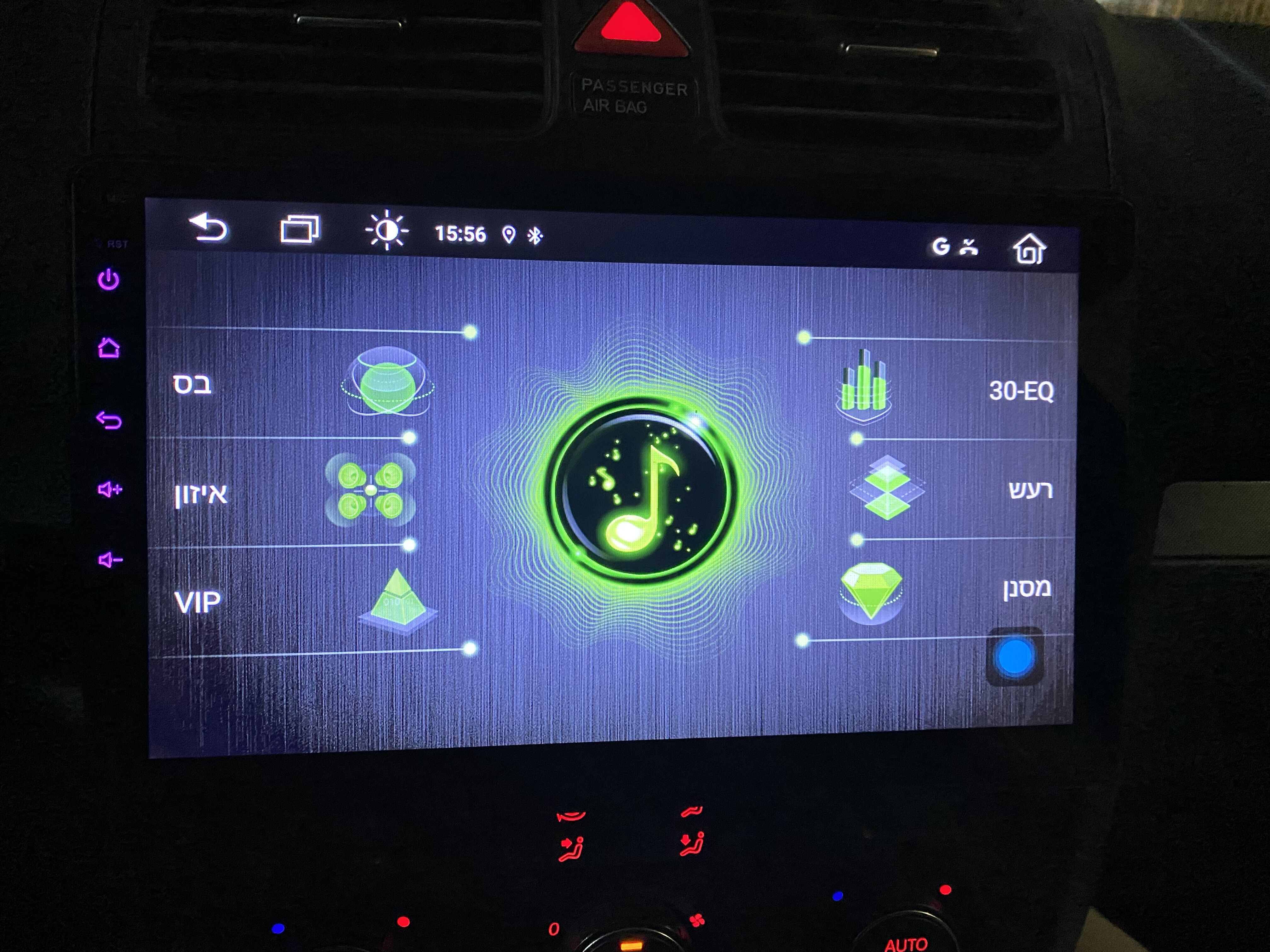

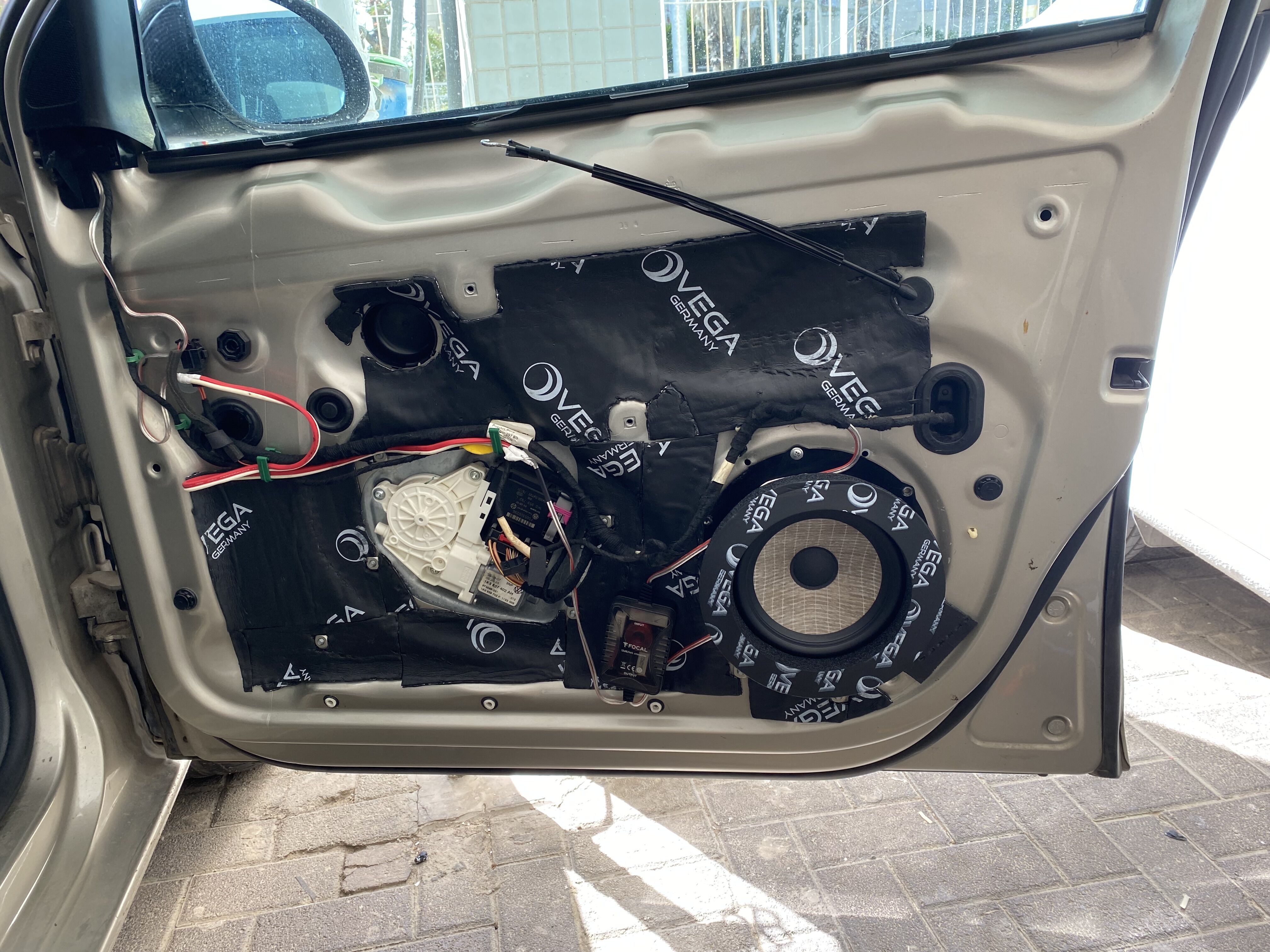

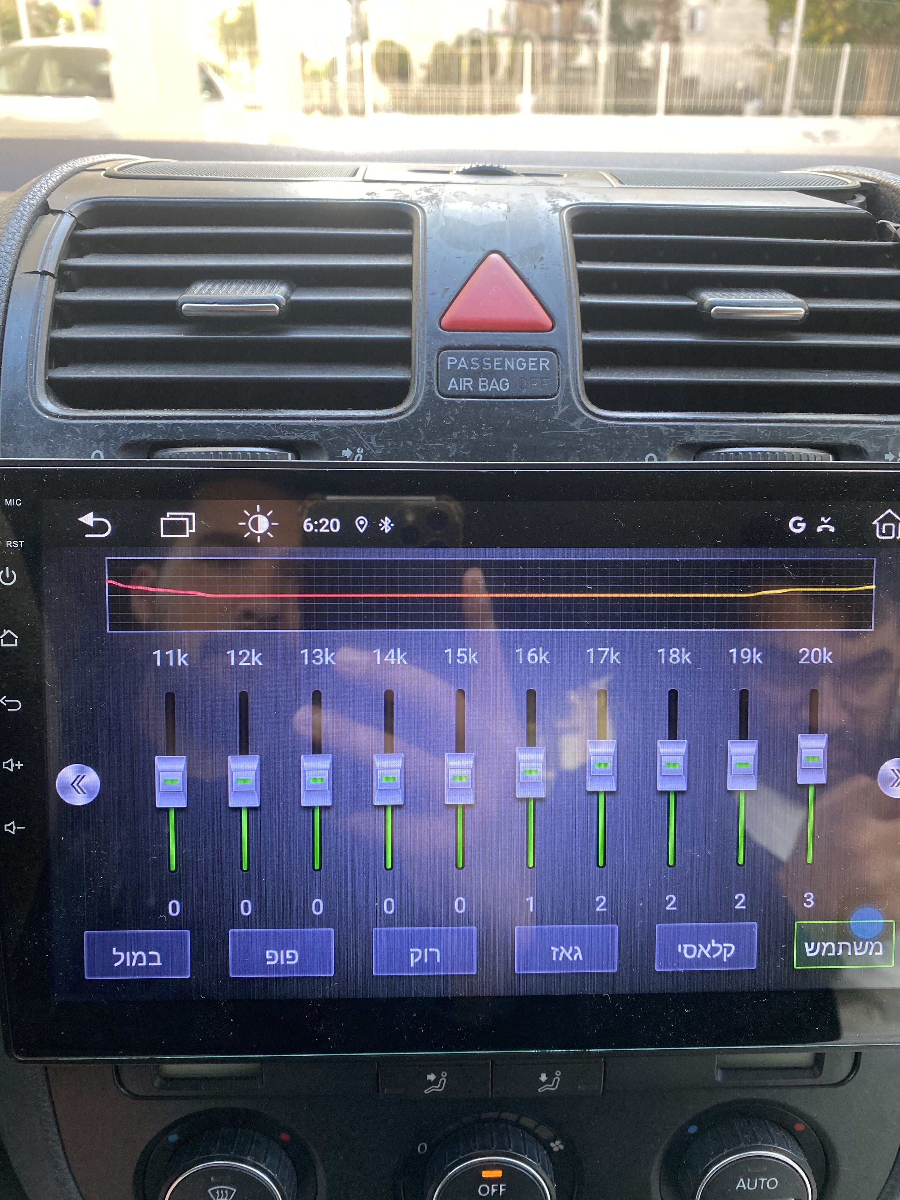

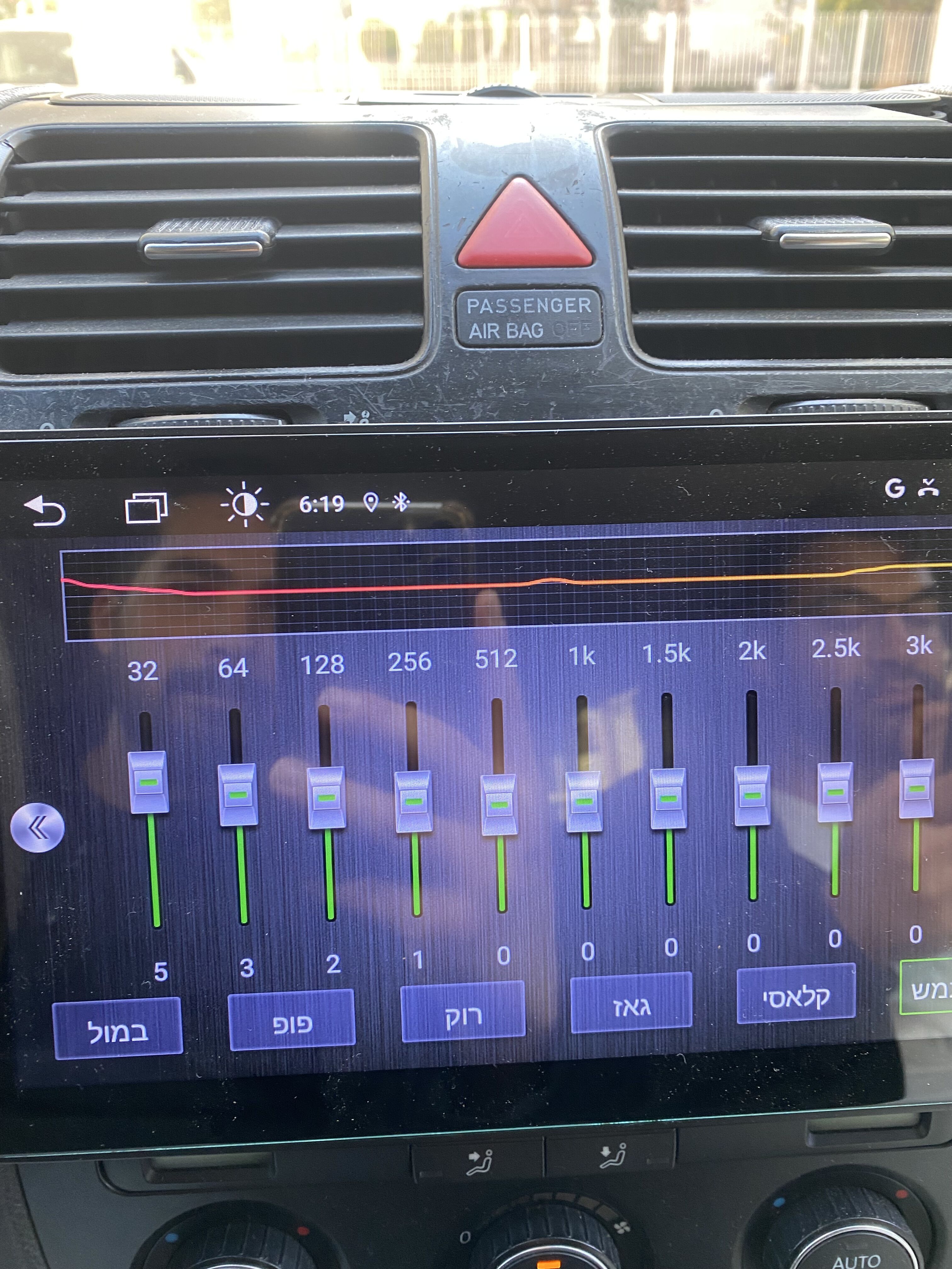

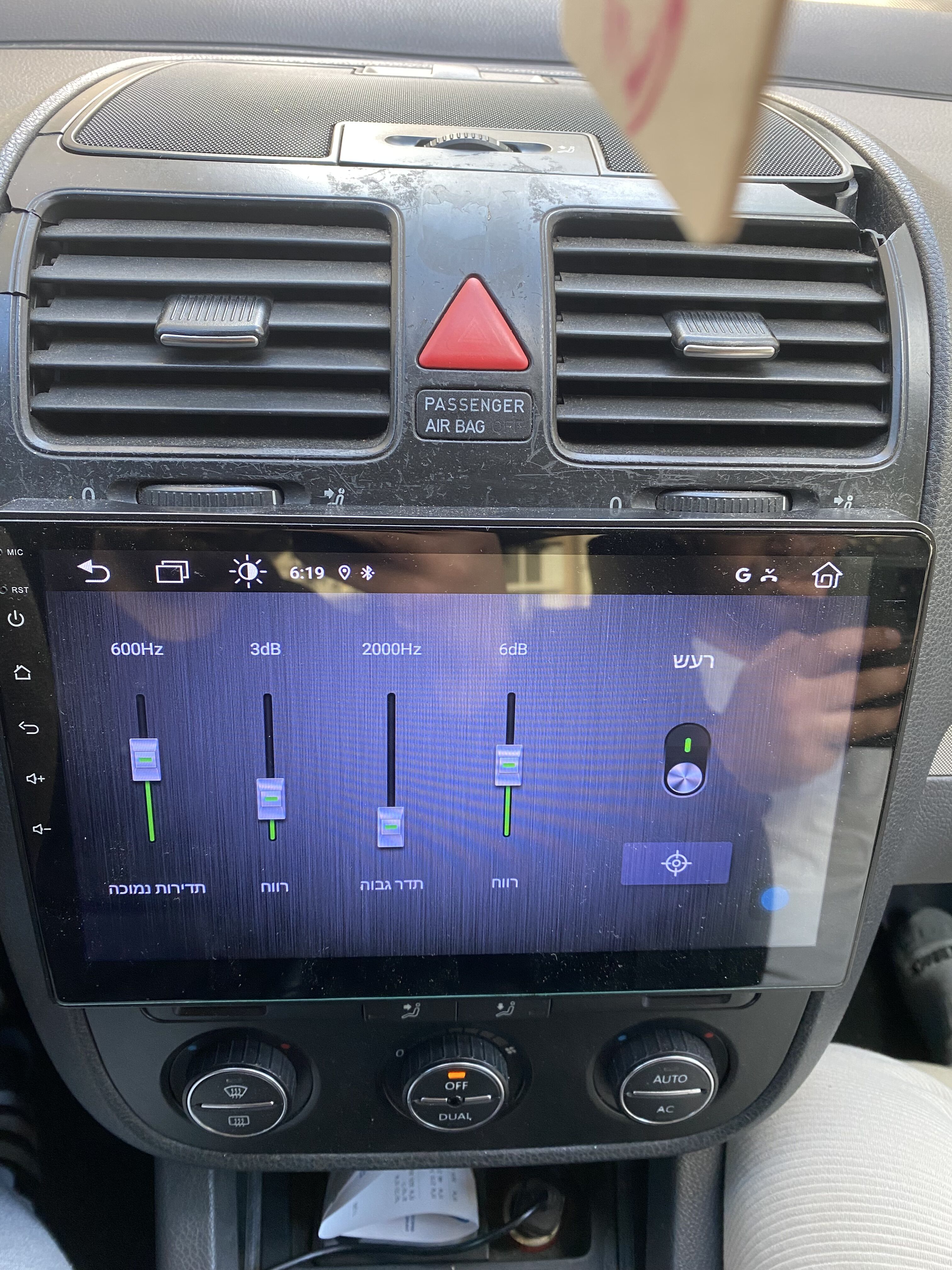

היי, אז כמו בכותרת אני מחפש להשיג שידור שמע יותר איכותי ממה שאני חווה כרגע ברכב אני בעיקר חושד ביחידת הראש הסינית שלי מעלי אקספרס שעושה אחלה עבודה כמסך לרוורס וויז וכו אבל לדעתי השמע שלו פשוט פח וכל הeq והגדרות ה״רעש״ שלו עשויים כנראה מרכיבים גרועים, אם יש צורך אני יכול לשתף עליו ומתוכו אבל מהרבה משחק איתו לא חושב שיש כיוון אידיאלי לשיט הזה חחחח בכל מקרה כרגע הציוד שיש מותקן זה: מגבר פיוניר gm-d8704 סט קומפוננט focal ps 165 fe (טוויטר מותקן במשולש מראה) סאב 12״ jbl שבקרוב עומד להתחלף גם המגבר והסט קומפוננט נקנו לפני שבוע, לפני זה היה מותקן סתם איזה סט רמקולים חד כיווניים של פיוניר עם מגבר נקמיצי ישן וזול חחחח עשיתי גם בידודים בדלתות ברמה ממוצעת diy של חומר עשוי 3 שכבות 7 מ״מ יכול לפרט על זה קצת עשיתי בעצמי יש לי תמונה ללא פאנל דיפון של הדלת (גם עליו מבפנים אטמתי בצורה סבירה, נהנה ממש שאין רעשים של פלסטיקה) טבעות אטימה מסביב לרמקולים, אטימה גם בבגאז מבחינת האיטום מרגישים שיש אפקט לא רע על הרכב והסראונד וdb כללי ברכב במגבר הקומפוננט על hpf קצת מתחת ל125 הסאב על lpf בין ה80-125 עם ליטופים לכיוון ה125 את הגיין כיוונתי לפי האוזן משתדל להגן על הסט הקדמי בהתחלה אולי טיפה ככה נהנתי לסחוט את הגיין אבל עכשיו כשאני מבין שהסיגנל חרא אני מעדיף ״להגן״ בנתיים הסט באמת נשמע חמוד והיו רגעים שחשבתי שאני מרוצה אך זה תמיד חסר איזה בשר איזה נשמה בסיגנל עצמו לא משנה כמה אני משחק בחכמה עם ההגדרות שמע ״dsp” שכאילו יש במסך, והם שלכשעצמן גם מגיבות מאוד מוזר עם אופציות מאוד דלות אוכל להרחיב על האופציות שבהגדרות שמע ולצלם מה אתם מציעים לי לעשות מנסיונכם? עייפתי מלנסות לכוון עוד את המסך סה״כ מרוצה עם המסך אני אפילו רוצה להשאיר אותו נהנה מהרוורס והיתרונות האחרים מעוניין להזרים שמע באות איכותי ככל האפשר במצב שלי אין לי בעיה נגיד להתחבר על מערכת שמע נפרדת חשבתי אולי להביא איזה רדיו דיסק בלוטוס שישב מוסלק ברכב על כיוון מקסימאלי והווליום יקבע ע״פ השידור לרוב בלוטוס באייפון שלי או איזשהו רעיון מהנסיון שלכם משהו כלשהו אחר אולי שעולה לכם בראש אשמח לשמוע די פתוח לכל האופציות וכן חשבתי על dsp חיצוני ובהמשך שאעלה לאולי ל4 ערוצים לא כולל סאב אז בהחלט אבל כרגע אני חושב שכשהאות ממילא מגיע לא דחוס טוב ולא באיכות מיחידת הראש גם הdsp מוגבל ביכולותיו תתקנו אותי אם אני טועה כמו שהראש דפוק כל הגוף סובל תודה לכל מי שיעזור ויתן טיפ מחוכמתו נ.ב חדש כאן ברוכים הנמצאים
