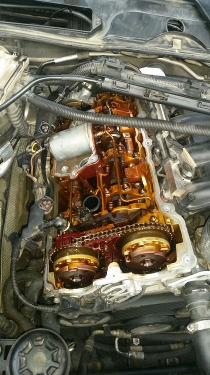

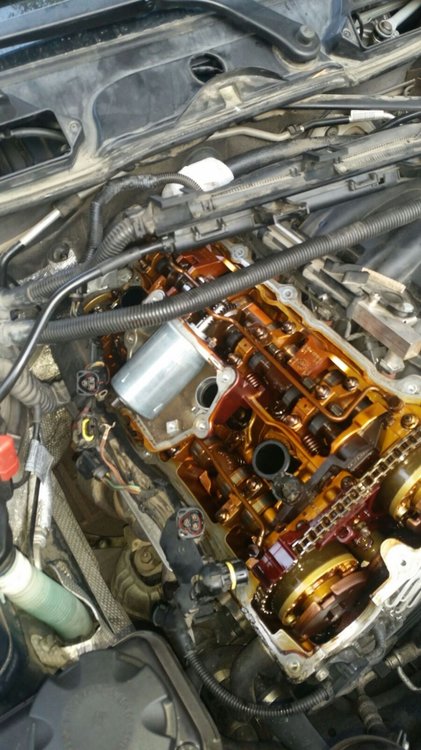

חלק מספר 9 זה המנוע החשמלי. אם אתה מרים את מכסה השסתומים תחליף אותו גם. הוא מתקלקל בד"כ בסמוך לחיישן האקצנטרי.
חלק מספר 7 זה החיישן התקול שלך.
היצרן המקורי של שני החלקים הנ"ל הוא VDO.
אם יש לך בעיות של צריכת שמן זה נובע מגומיות השסתומים הייתי עושה אותם גם על הדרך.

את המנוע והחיישן אפשרי לעשות DIY. אבל תדע שאם נופל לך איזה בורג מהחיישן אתה בצרה גדולה. כי זה נופל ישר לתוך חלל הארכובה.
הגישה לחיישן היא סבירה +-.

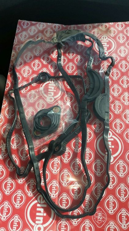

אני הולך לעשות את זה ביחד עם אטם שסתומים, ונשם מנוע בתור תחזוקה מונעת , כמובן גם שיפוץ משאבת ואקום.
הכל מקורי עדיין ואני מעדיף לעשות לפני תקופת העומס.
יש עוד משהו שכדאי לגעת בו? נשם? האם חייב גם להחליף צינורות? או שיש טעם לנקות אותם?
