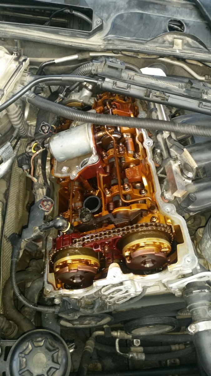

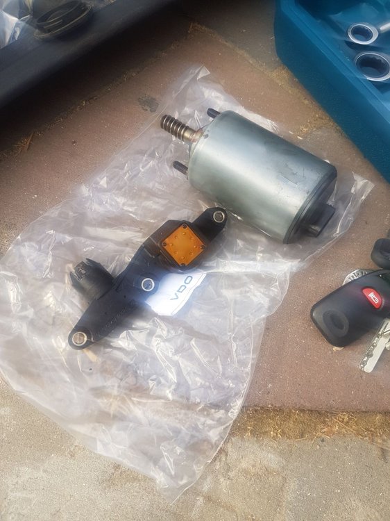

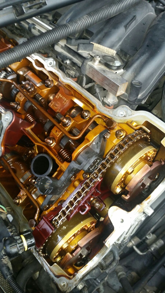

היום הוחלף מנוע valvetronic וחיישן גל זיזים אקצנטרי .
שמח לראות שהחלפת שמנים כל 6 אלף ק"מ השתלמה , המנוע לעניות דעתי נראה מעולה .
210,000 ק"מ .
גם החיישן וגם המנוע תוצרת VDO , גרמניה .
שרדו יפה 210,000 הוחלפו כתחזוקה מונעת מניסיון עבר ( כותרת השרשור בב.מ.וו השנייה ) .
כמה תמונות:

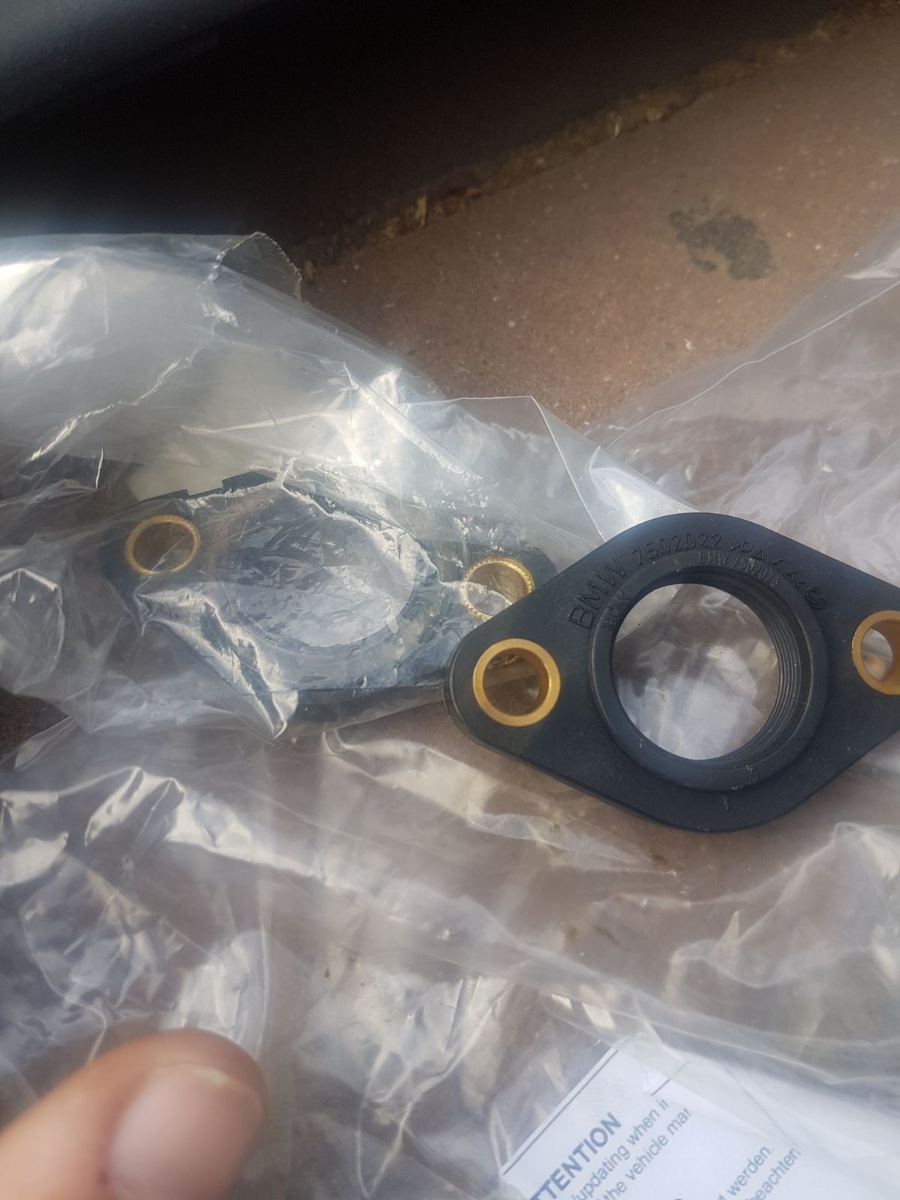

תמונות של אטם מכסה שסתומים, שמגיע גם עם האטם שמסביב לקונקטור של החיישן גל זיזים .
כל שאר הגומיות והאטמים כבר נקנו, גם הם של Elring .
באמת באמת מוצר טוב .
טוב שהחלפת את החלקים הנ"ל הם ידועים כבעייתים, מה גם, שהיית לך תקלה עליהם בעבר.
אם הייתי פותח את המכסה שסתומים ברכב הנ"ל הייתי כטיפול מונע, מחליף גם את האטמים של המשאבת וואקום.
אופיר רודניצקי, דיאגנוסטר מומחה לרכבי קבוצת VW AUDI SEAT SKODA
