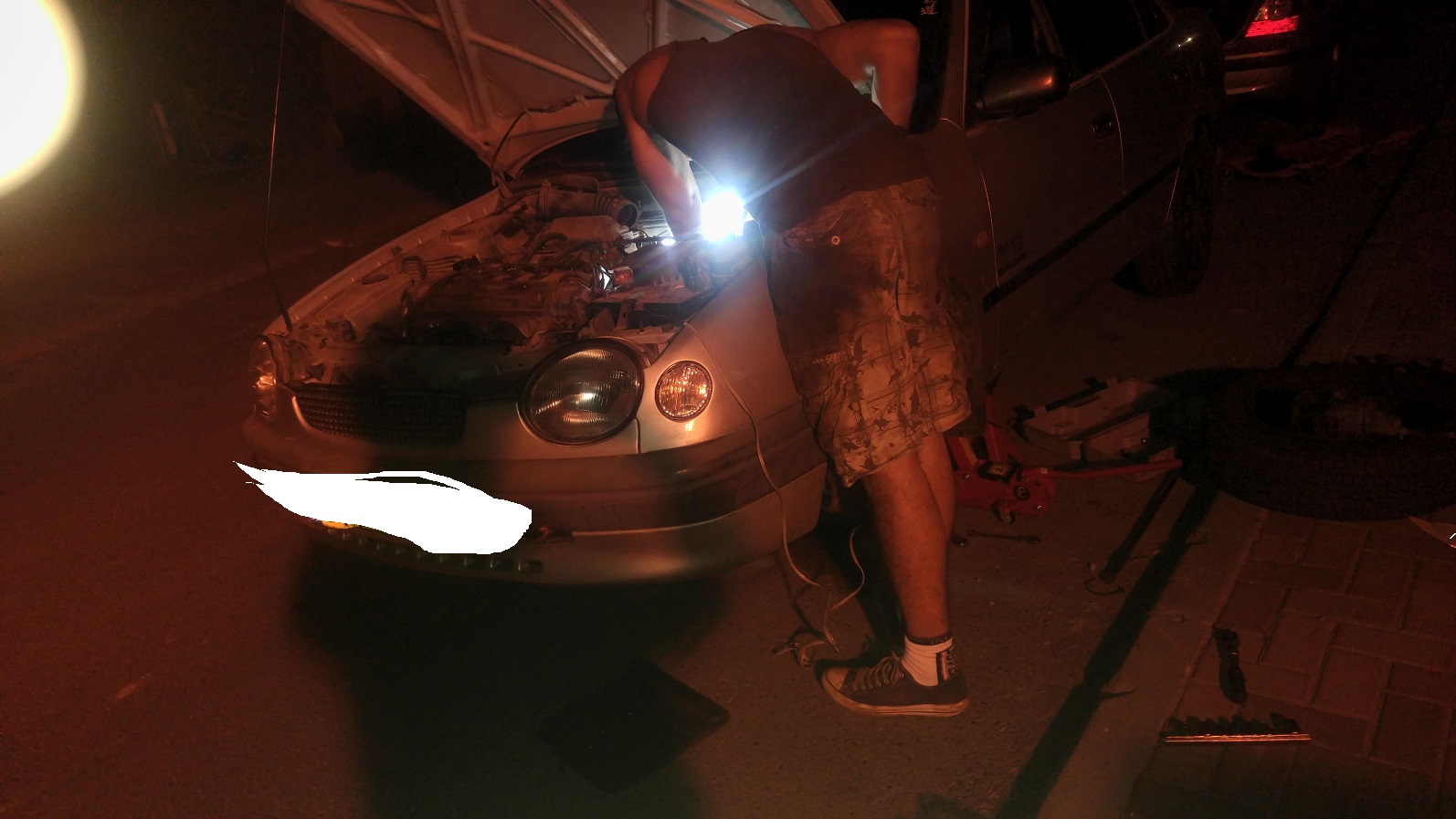

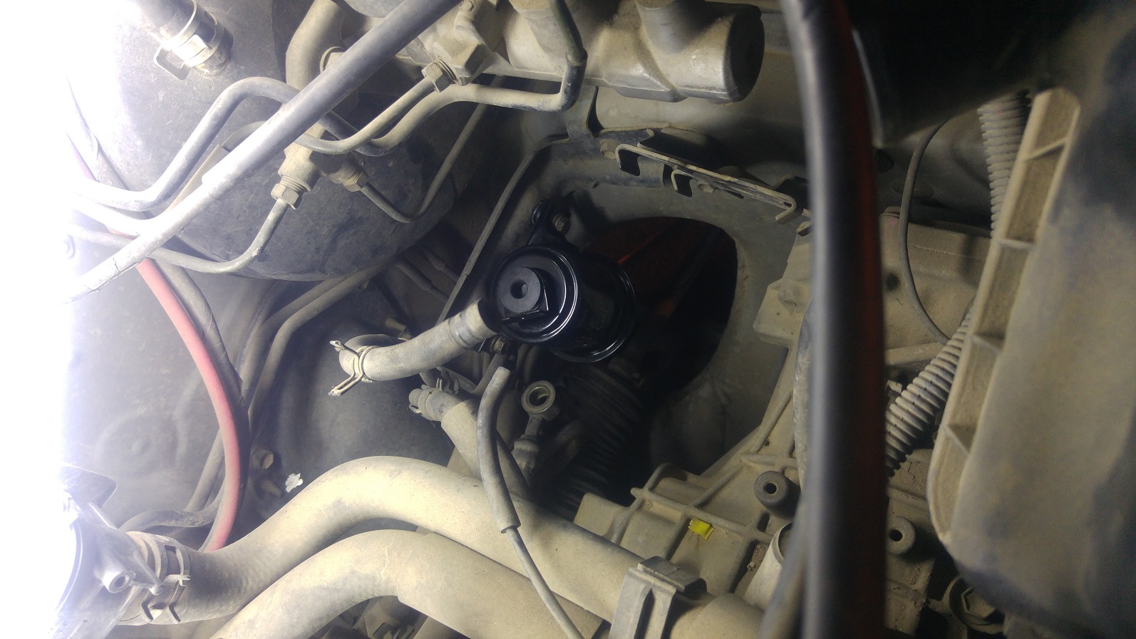

רציתי להודות שוב בפעם השנייה בתוך יומיים לאסף היקר שהגיע למרחק של 6 ק"מ מהעיר שלי כדי שיהיה לי קל אחרי יום עבודה שלו, החליף בגדי עבודה ברחוב והחל לטפל לי בטויוטה עם הפילטר דלק שרציתי להתפטר ממנו. העבודה מזכירה צרפתיות, מיקום ועבודה חר*.
גם שלי הצטפרה להגיד שלום :)
אסף תודה רבה אח יקר, עבודה מעיקה ומציקה ומגעילה ואתה עושה אותה באהבה ללא תמורה אחרי יום עבודה ומגיע גם לאיזור שלי ספיישל.
אוהב אותך!
לצערי בהתחלה שחיכיתי לאסף מחוץ לרכב שלי הגיע מישהו מהמושב וטען שאני חשוד והתחיל לתחקר אותי. לשמחתי לא קרה כלום.

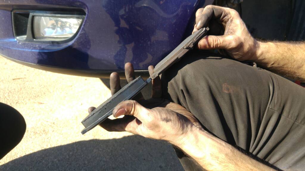

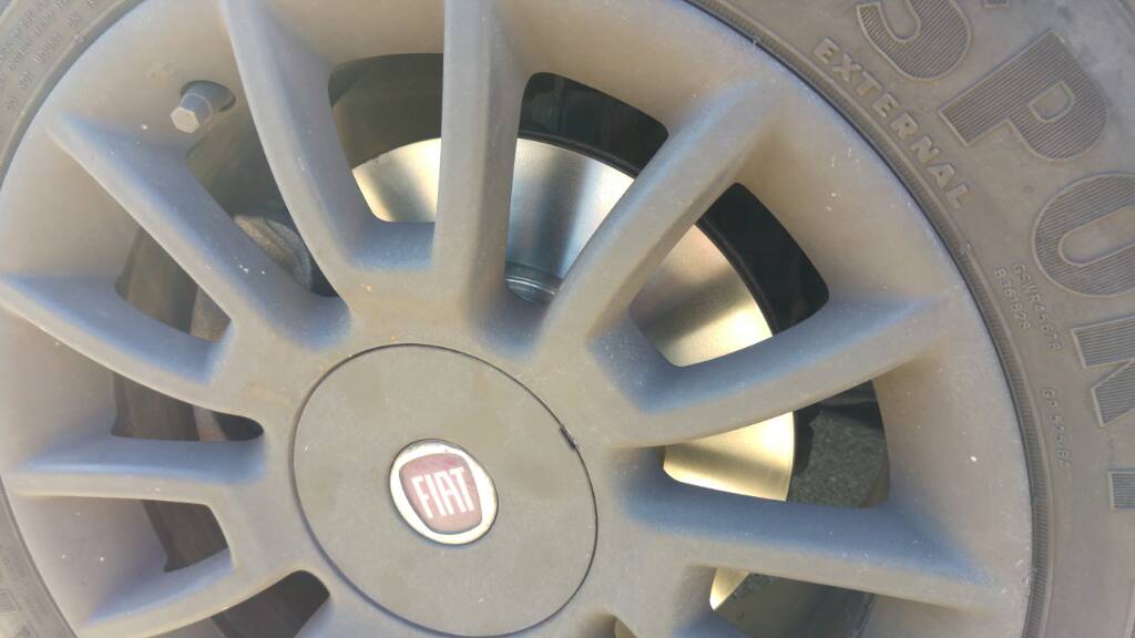

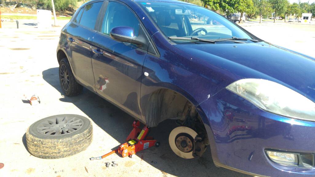

בשישי אני וחבר נוסף מהפורום הגענו נפגשנו עם אסף לטובת החלפת רפידות וצלחות, לשנינו רכב זהה וחשבנו שיהיה יותר יעיל בזמן לעשות זאת במכה אחת במקום להטריח אותו פעמיים.
אסף הגיע עם מתלמדת נוספת, וההחלפה בוצעה במקצועיות יתרה.
היה מרגיז לגלות שאני כלל לא הייתי זקוק להחלפה, נשאר לי בערך 30% ברפידות, ו50% בצלחת (מדוד). זה כמובן לא מנע מהמוסך המורשה שטיפל ברכב לפני מס' שבועות להצהיר בפני שאני חייב חייב חייב להחליף את כל ארבעת הצלחות והרפידות דחוף... וכמובן לדחוף הצעת מחיר אסטרונומית לכל הסיפור.
אז אסף, שוב תודה, אתה עושה עבודה מדהימה ומהווה השראה להרבה אנשים, בטח ובטח שלי אישית - כמו שאתה כבר יודע.
