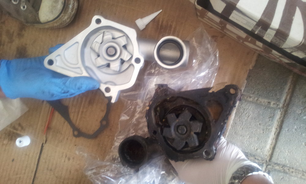

טוב , אז ASAFASAF מהפורום עזר לי עם התקלה הזו ואני חייב לציין את הבחור לשבח, חסך לי לפחות 400 שקל!
קנינו משאבה ב150 שקל,
הוא פירק, במשך שעות ובצורהמאוד יסודית, את הרצועות אחת אחת, טיימינג, הגה וכו'. הוא הגיע למשאבה הישנה , פירק אותה וממה שמסתמן יש לה חור ביקורת כשהיא כבר שחוקה והיא מתחילה לנזול.
אחר כך הוא הרכיב את החדשה כמו שצריך, סגר עם סיליקון בסבלנות וחיכה שיתייבש כדי לשים עוד שכבה, שיהיה איטום ב100%,
הייתה לי תמונה של כל החלקים מפורקים אבל אני כרגע לא מוצא אותה, אז לבינתיים הרי לנו תמונה של המשאבההישנה לעומת החדשה.
מה גם שהרעש הנשמע מכיוון המנוע בסרטון - היה בלתי נסבל או פוסק ואחרי ההחלפה הרכב חזק להיות שקט כרכב בן יומו.
