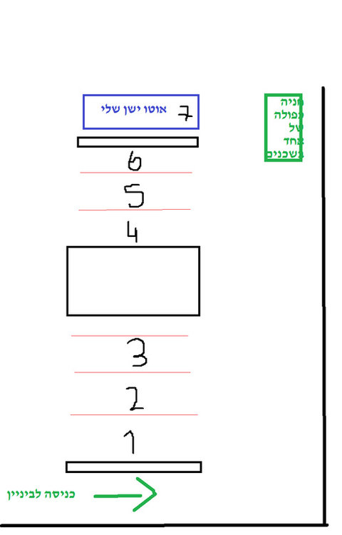

לפי מה שאני מבין.... אחד השכנים מחנה בחניה כפולה(סומן בירוק) וחוסם את הרכב הישן. זה מפריע לשאר השכנים משום מה והם החליטו שאם אני יפנה את הרכב הישן ויחנה שם את שלי אז השכן אשר חונה בחניה הכפולה לא יוכל יותר לחנות שם כי הוא יחסום אותי שאני בעצם נכנס ויוצא במהלך היום.

אוקי זה מה שחשבתי, שאולי אני צריך לכסות אותו. אין לי כרגע איך להעלות תמונה כי הטלפון שלי נשבר אבל אם אני יכין מאין שירטוט של החניה בציון החניה שלי זה משנה? אני גר בכפר סבא, ולפי מה שאני מבין, לשכנים יש בעיה עם שכן אחר והם מנסים להפיל את הסיפור עליי. יש שכן אחר שיש לו 4 רכבים ואין לו מקום כמובן, אז הוא חוסם את הרכב השני שלי(זה שלא נוסע) אשר נמצא בסוף החניה. לשכנים מפריע שהוא חונה שם, והוא לא מקשיב להם אז הם החליטו שאני צריך לפנות על מנת שהוא לא יוכל לחנות בחניה כפולה.
ערב טוב. יש לי רכב ישן, שקצת מסובך להשיג לו חלקים. נפלה לי ההזדמנות ומצאתי עוד רכב כזה למכירה וקניתי אותו. שמתי את הרכב הלא נוסע בחניה הפרטית שלי בביניין, ואילו ברכב שלי אני נוסע כל היום ומחנה אותו מחוץ לביניין ברחוב. משום מה, השכנים שלי הגיעו אליי היום והודיעו לי שאם אני לא מפנה את הרכב הישן מהחניה שלי הם פונים לתרבות הדיור ולרשויות המקומיות כי הרכב "מפריע", וכי זה מסוכן כי להגדרתם "ערבים יטמינו פה פצצה". אני לא מבין, האם יש כאן באמת בעיה כולשהי בזה שהחנתי בחניה שלי רכב נוסף שלי? לא גרעתי בשום חניה של אף אחד, ונוסף לכך אני אישית מנקה את כל ה"ליכלוך" באיזור החניה שלי(הרכב כמובן לא מלכלך, פשוט הוא מתחת לעץ ואני זה שגורף את הכל כל פעם). האם יש כאן משהו שאני מפספס? מותר לי להמשיך לחנות או שאני באמת עלול להסתבך עם הרשויות על כך? תודה רבה.
