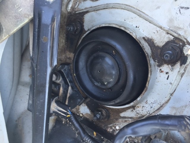

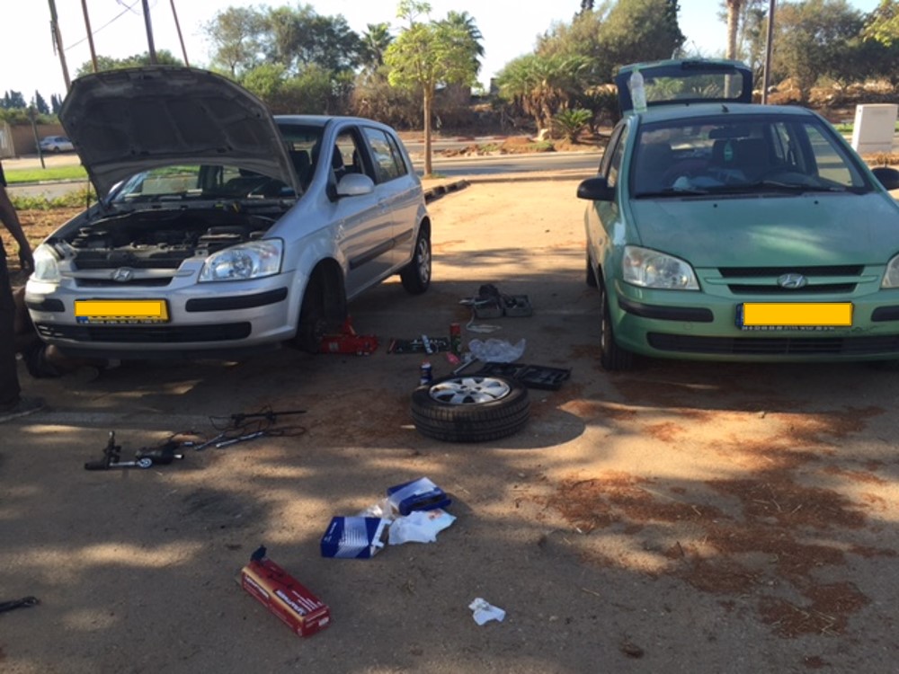

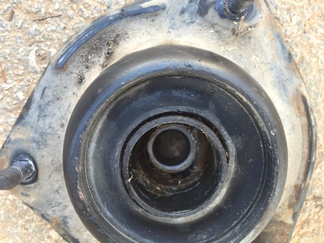

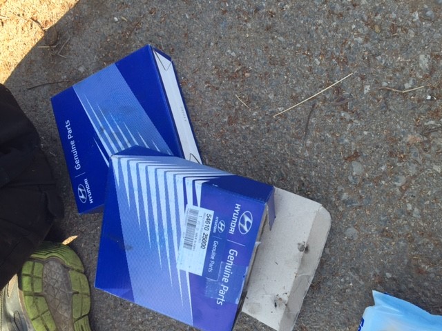

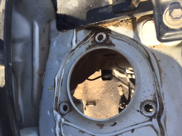

שוב, תודה ענקית! לאסף וגם לרועי שעזרו לי ביישור הקו בגטס.
אפתח בקרוב שרשור מסודר על הכל, אבל בינתיים אפרט בקצרה כאן, כי אין לי דרך אחרת להודות לאסף ולעבודת הקודש שהוא והכנופייה עושים. בזכותו הרכב שלי היום במצב מכני הרבה יותר טוב מאשר הוא היה במידה והייתי מטפל במוסך - פשוט כי במוסך לא הייתי יכול להרשות לעצמי להחליף כל חלקיק שלא נראה לי לחדש ומקורי, לא לדבר על כך שהסיכוי שאקבל איכות עבודה כזאת במוסך כלשהוא אפסי.
השבוע החלפתי את 2 תושבות המנוע של הגטס - עליונה ותחתונה. כמובן שלמקוריות. אחת נרכשה ביונדאי שופ (משבח שוב) ואחת דרך אתר קוריאני.
עלות של שתיהן כולל משלוח - כ-500 ש"ח.
עלות במוסך - 2000 ש"ח!!
שרכשתי את הרכב מאוד חששתי תחילה כי הוא היה רועש, מאוד. היינו בטוחים שמשהו לא בסדר במנוע. בדיקה של המוסך והסבר מקדים של אסף שזה נובע מהתשובת שכנע אותי, למרות שעדיין חששתי. עכשיו אחרי שהחלפתי תושבות - אני מרגיש שקיבלתי רכב חדש. התושבות הוחלפו על ידי אסף ורועי בפחות מחצי שעה בצורה סופר מקצועית. אין מאושר ממני.
בנוסף החלפנו (עלאק החלפנו - הם החליפו, אני התפעלתי מצד) - זוג כריות בולמים, לאחר שבאחד פשוט החלק המתכתי התנתק מהגומי. כמובן, מקוריות - נרכשו ביונדאי שופ בכ-300 ומשהו לזוג!
