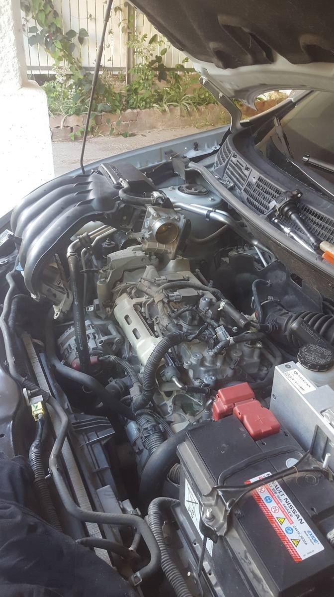

כפי שביקשתי בשרשור על המלצה למישהו שיכול לעזור לי בטיפול לניסאן קשקאי 1.6 ידנית מאזור רחובות,
מיד קיבלתי ה.פ. מאסף מהכנופיה, הוא היה עמוס מאד ולכן הפנה את רון מהכנופיה לעזור לי.
רון הגיע אליי בשבת בבוקר (יש לציין שהגיע מרחוק עד לבית שלי במיוחד) בחור צעיר וחרוץ, מקצועי, אדיב, פגשתי אותו ליד הרכב, הסברתי לו מה יש להחליף: פלאגים, שמן מנוע, פילטר שמן, רפידות בלם קידמיים ואחוריים ולאחר כוס קפה ניגש לרכב.
התחלנו עם הפלאגים, וכידוע ברכב זה כדי להגיע לפלאגים יש לפרק את הסעפת יניקה, הפירוק נעשה בצורה מקצועית ביותר, ועל הדרך גם ניקה לי את המצערת.
לאחר מכן הוחלף השמן והפילטר, וניגשנו לפירוק הגלגים.
מקדימה הרפידת הוחלפו לרפידות של וואגנר, ומאחורה מסתבר שהרפידות היו בסדר גמור והוחלט לא להחליפם, אבל רון לא וויתר על פירוק וגירוז גם מאחורה.
לאחר כשעתיים וחצי כשסיים, לא נסע לפני שווידא שהכל עובד ע"י סיבוב קצר בשכונה ובדיקת בלימה והנדברקס.
(חייב לציין שנסע לטפל בעוד רכבים)
אני ממש מתפלא שיש עוד אנשים ישרים כמו החברה מהכנופיה שבאים לעזרת הזולת ללא כל תמורה כספית!
אפילו שהצעתי לו מתנה יפה (בבקוק ווסקי משובח) הוא סירב, ובסוף נאלצנו להסכים על מארז בירות.

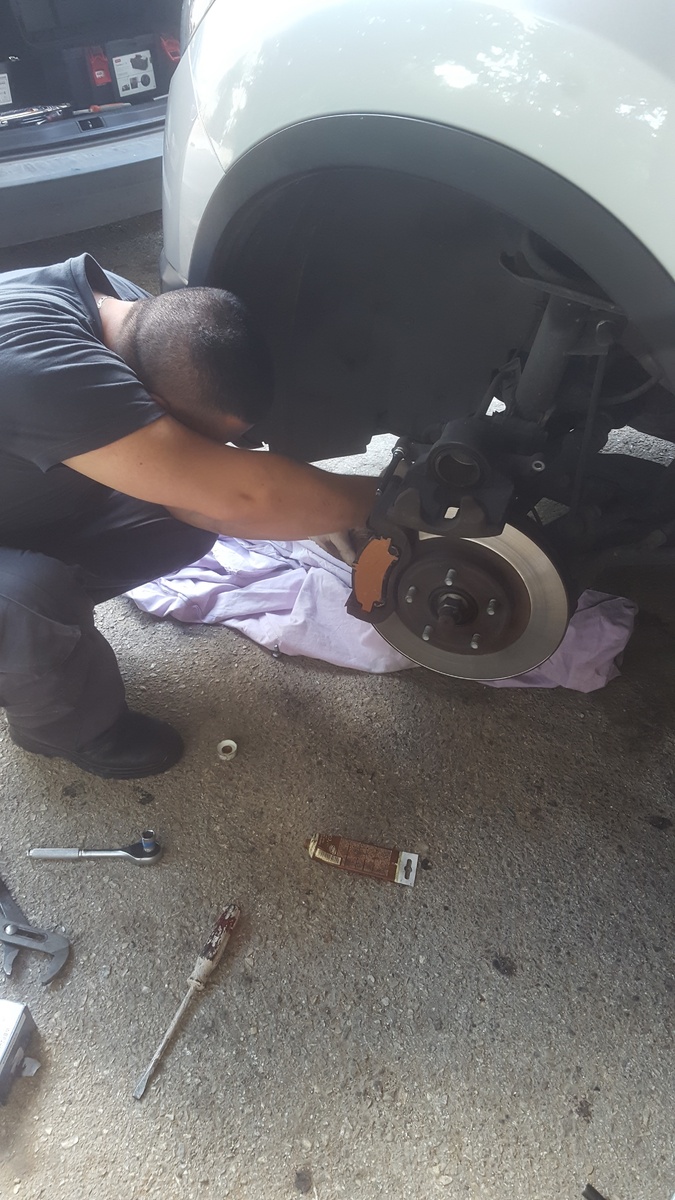

רוצה להודות לאסף ורון מהכנופייה שבשבת האחרונה עמלו ועבדו על הרכב שלי ועל עוד שלושה רכבים שהיו איתנו ברעננה.
הוחלף שמן גיר , שמן דיפרנציאל ונוזל קירור בסובארו אימפרזה .
תבורכו , תודה רבה!

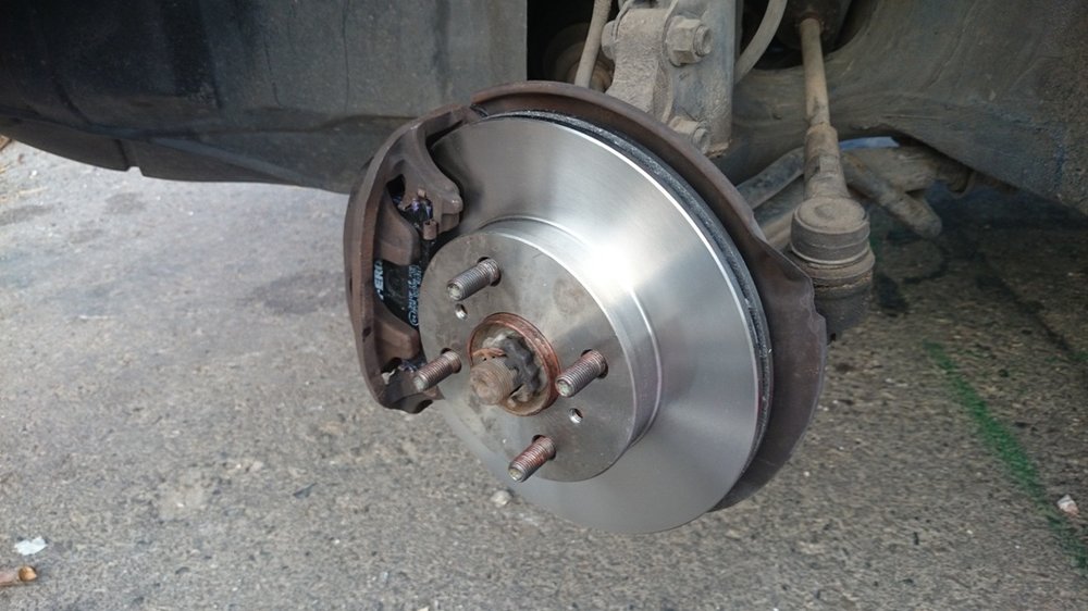

הודעה נוספת שלי בשרשור, בעקבות עבודת החלפת בלמים שביצעתי עם אסף.
הרכב הוא טויוטה סטארלט, שנת 96.
בזמן האחרון התחיל להפריע לי שבלימה ממהירות גבוהה גורמת לרעידות. זה נגרר כבר הרבה זמן, אבל עכשיו אני נוסע עם הרכב הרבה יותר, בעיקר לעבודה שנמצאת גבוה בהרי הגליל.
הצלחות שמישהו פעם שם באוטו (כבר לא זוכר אם זה בוצע בקדנציה שלי או לא, אבל זה בוודאות בוצע במוסך ולא מוסך מדרכה) כנראה התעוותו.
שולח הודעה לאבי המדופלם, עם בקשה להצעת מחיר של אביזרים לטיפול, כולל רפידות וצלחות קדמיות. תשובתו: מה קוטר הצלחת? 229 מ"מ או 238?
יורד לחניה, מפרק גלגל, מודד, וואלה, זה סביב 230. נשלח הודעה לאבי? עוד לא. מתחיל לחפש באינטרנט.
אכן, שני קטרים קיימים עבור הרכב שלי - הגדול לרכב עם ABS, הקטן ללא.
אבל אצלי יש ABS ואת הצלחת הקטנה יותר... חאפרים לא מתים, הם רק מתחלפים.
חושב עוד קצת, ובסוף אומר לעצמי שמותר לי לשים צלחת גדולה יותר ממה שיש!, אה-לה גאס מנקי - אז למה לא?
מזמין את הקוטר הגדול, של חברת ברקו, ומצרף סט רפידות פרודו פרימייר. שילוב מנצח לא מחליפים.
אחרי כמה ימים קובע עם אסף (המון תודה! גם על ההתראה הקצרה וגם על הטיפול המסור), ונפגשים.
ועכשיו ניתן לתמונות לדבר:

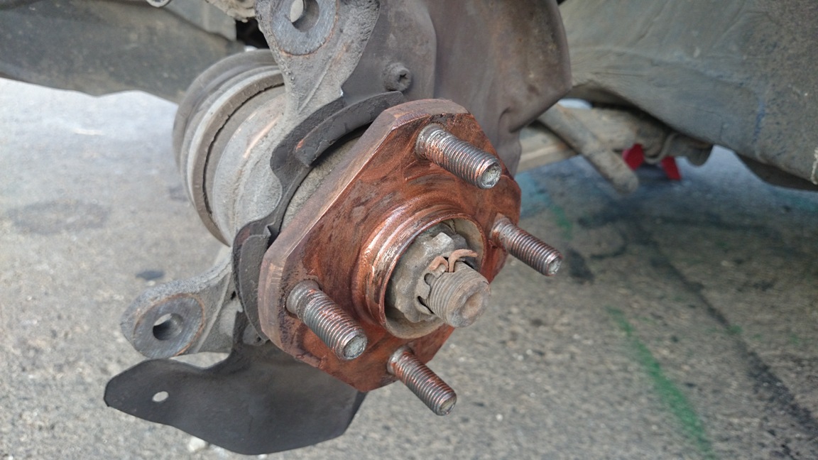

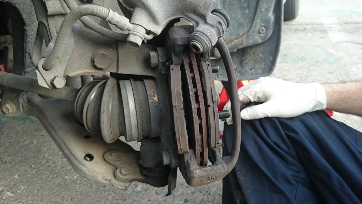

ניגשים לפירוק - הכל נראה טוב:

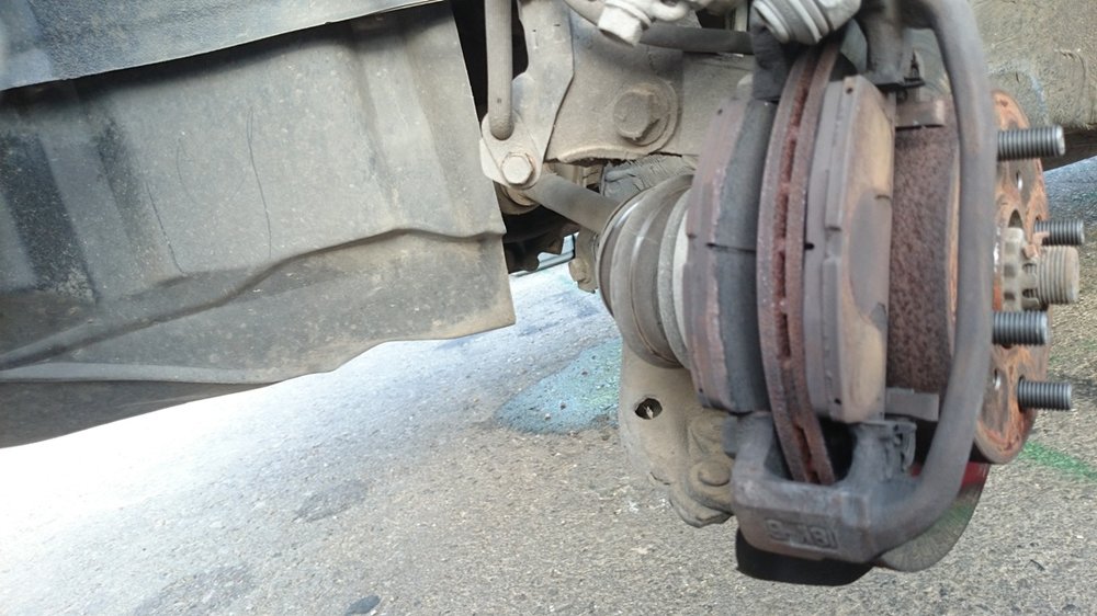

אבל במבט מהצד, משהו חשוד:

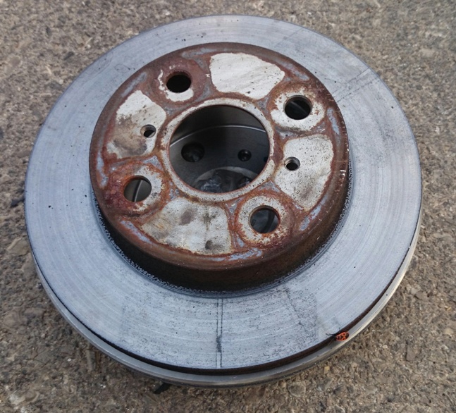

מפרקים ורואים את הזוועה:
למה זה קרה? הרכיבו צלחת קטנה, במקום זו שמתאימה לאוטו לפי המפרט.
ביזיון. מזל שיש לנו פלאפל שנוכל להתגאות בו.

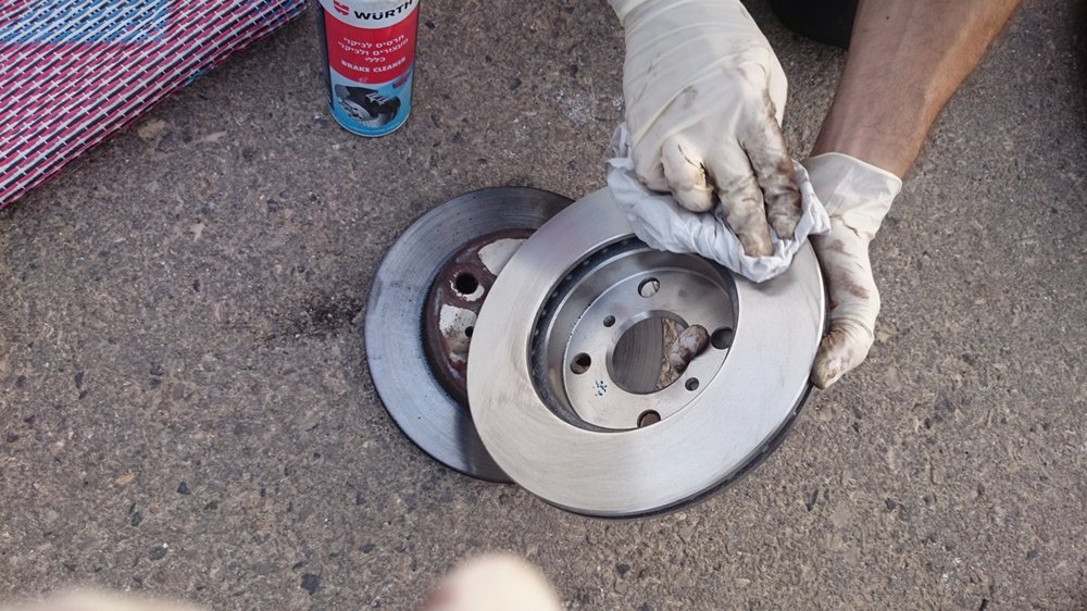

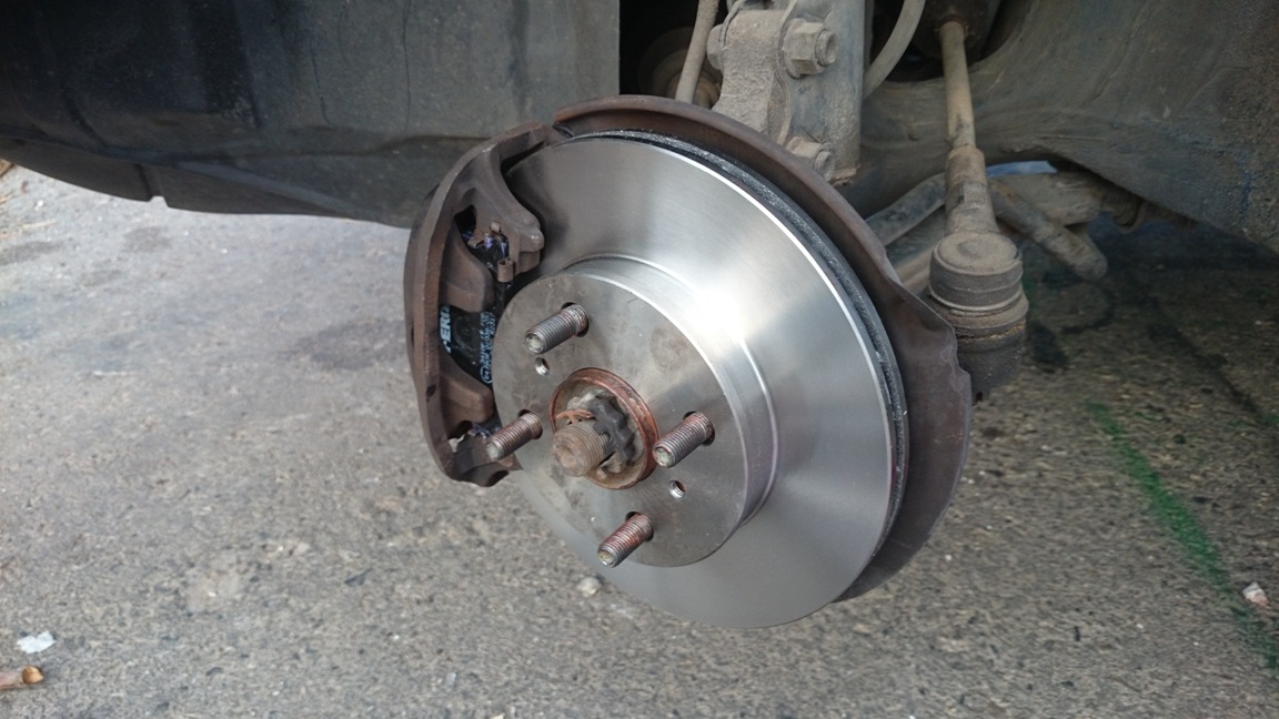

מרכיבים: גריז נחושת, ניקוי בספריי בלמים:

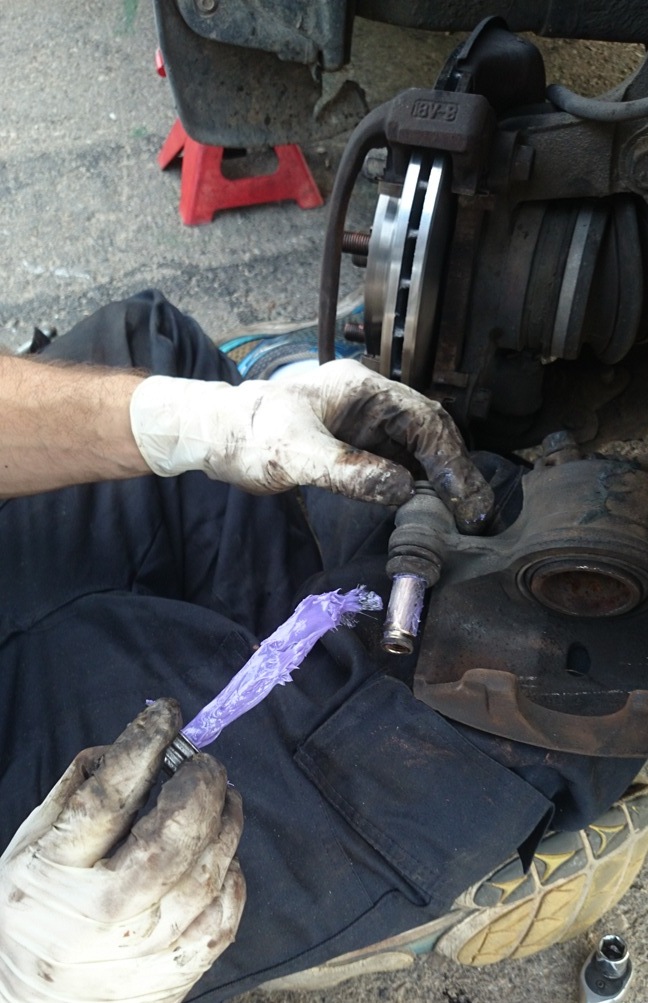

פירוק, שחרור ושימון המובילים בגריז קרמי (אסף תקן אותי אם אני טועה) בצבע סגול שאסף כנראה גנב מאיזה מחלקת אביזרים מיוחדים בהוליווד, כי לא ראיתי כזה באף מוסך:

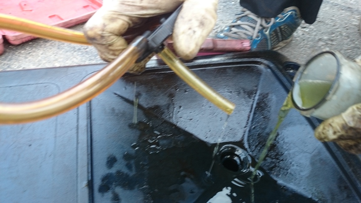

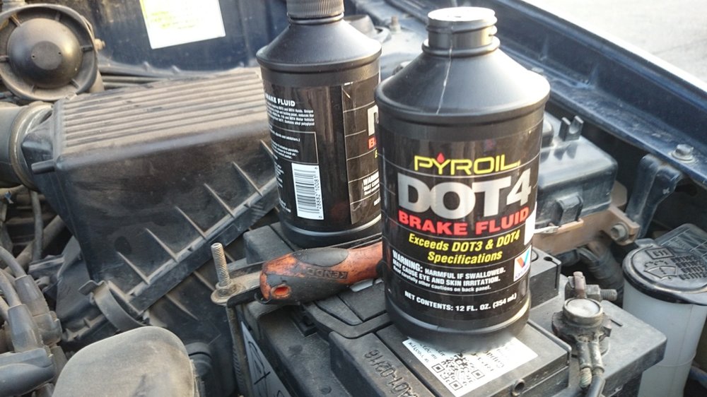

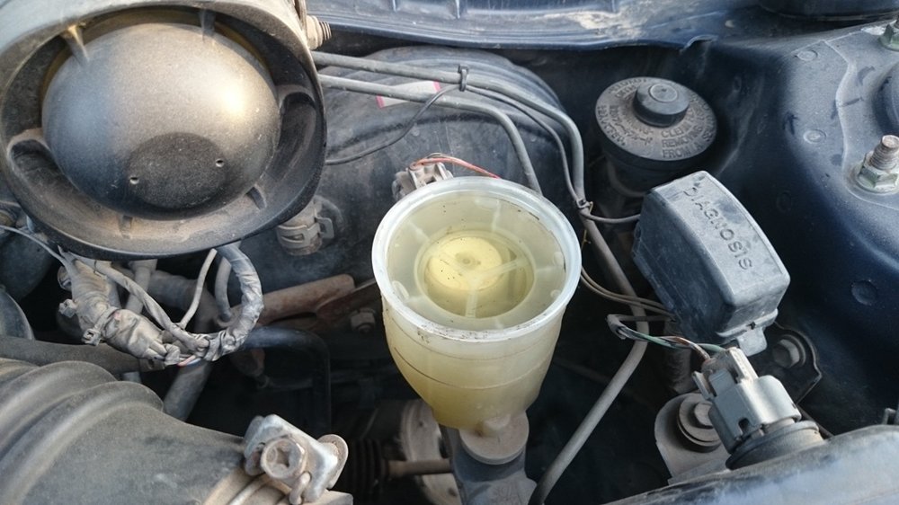

בוצעה גם החלפת שמן ליורול 5W30 PLX ומסנן מקורי, והחלפת נוזל מצמד (בן שנה וחצי) ונוזל בלמים (בן שנתיים וחצי) לוולווליין DOT4 חדש וצלול במקום הישן שתפס גוון של שמן זית:
לסיכום - האוטו בולם כמו צ'יטה כשהיא משנה את כיוון הריצה. הדוושה דורשת מעט מאוד מגע בשביל להאט את הרכב, אין רעידות גם בהאטה ממהירויות, אההמ, גבוהות, ואין חריקות בכלל.

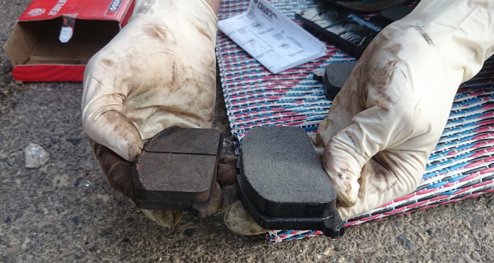

לפני כ4 שבועות בערך שמעתי רעשים מוזרים מאיזור הברקסים, בבדיקה מהירה ע"י פירוק הגלגל מצאתי שהרפידות גמורות.
קניתי זוג. ובהתראה של 3 שעות, אסף הזמין אותי לעשות אצלו את הטיפול.
ב22:00 בלילה הבנאדם אחרי יום עבודה, עולה על מדים, ומתחיל לעבוד כאי' עכשיו קם.
ואם כל זה לא מספיק, תוך כדי החלפת הרפידות, אסף מבחין שהבולמים נזלו, ואומר לי קנה בולמים בוא אלי שוב מחר,?!
מה שככל הנראה יבוצע מחר בע"ה.
פרט מעניין, בלנסר מודל 2000 הבורג העליון של הקאליפר, והתחתון, לא אותו גודל.
ומרוב שהרפידות היו גמורות, מסתבר שנפלה לי אחת הפחיות שיושבות בין הקאליפר לרפידה.
אז תודה ענקית לבנאדם המדהים הזה.
מצורף תמונה של הרפידות
וכמו שאסף אמר:להגנתך(י) יאמר שלא היה לי את ברפידות את הפחית ששורקת כשמגיעים לקראת סוף הבשר
