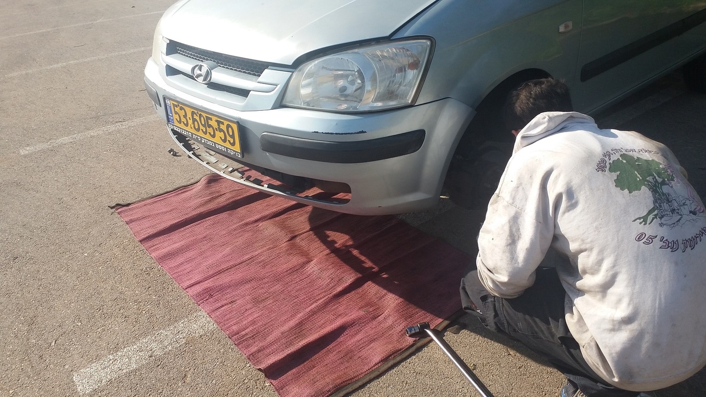

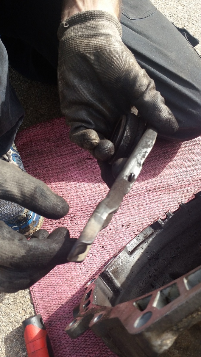

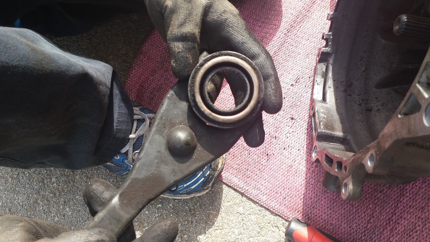

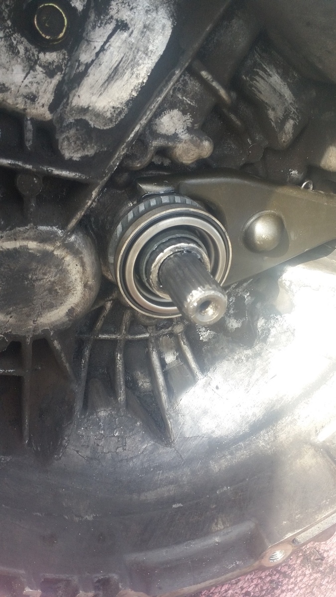

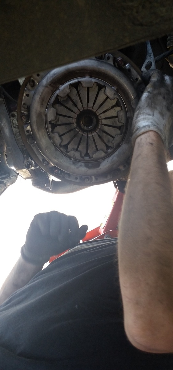

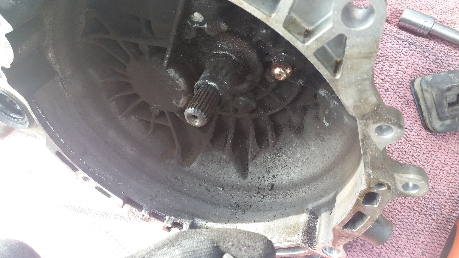

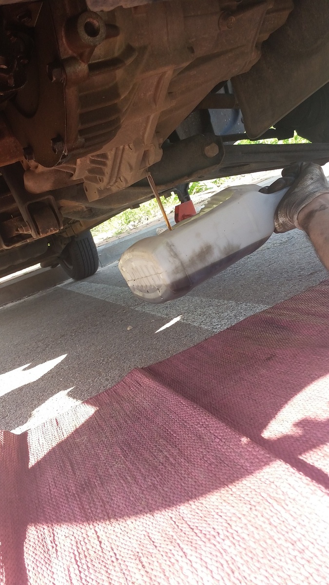

טוב אז אתמול אני ואסף היקר, עבדנו במשך שעות (הוא בעיקר עבד ואני עזרתי פה ושם כשהיה צריך) על החלפת קלאץ לגטס שלי.
קמנו מוקדם בבוקר (בשבילי 8 זה בהחלט מוקדם) ונסענו למקום שקט, שם נוכל לבצע את זממנו, ולהחליף קלאץ!

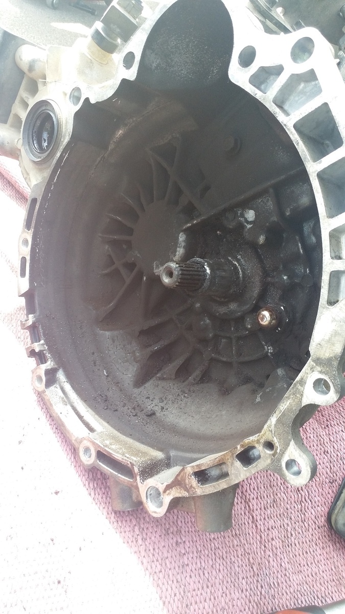

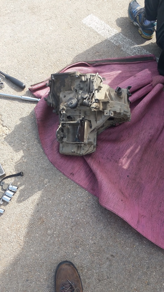

ההחלפה בגטס כוללת פירוקים של הגלגל, הציריות, תושבות הגיר, והגיר מלמטה.
מלמעלה לנתק את נתיב פילטר האוויר והקופסה שלו והמצבר.
החלק הקשה ביותר הוא למשוך את הגיר מלמטה לאחר שניתקנו אותו מהמנוע , ואת התושבות ממנו, ממש אימון של בוקר, גמר אותנו!

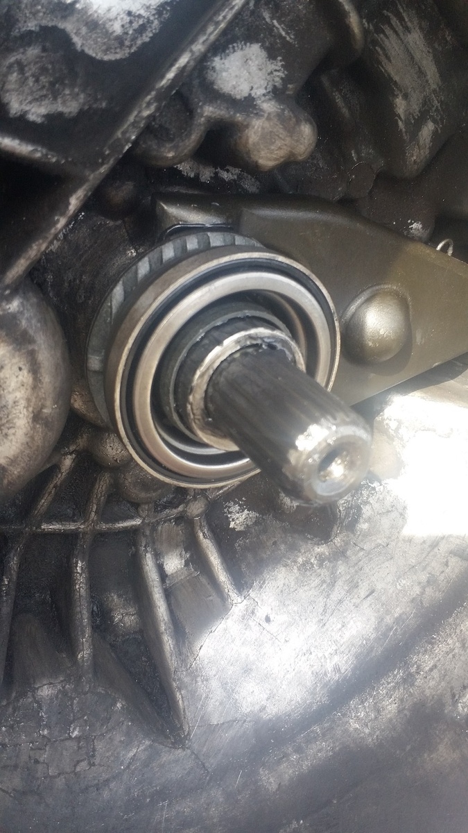

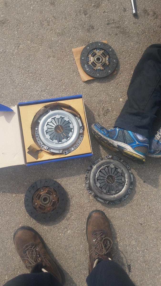

לבסוף החלפנו את הקלאץ, שלא היה במצב כל כך גרוע, מה שהיה נוראי היה המיסב, שכבר טחן את כל ה'שמש' הזו שנמצאת על הקלאץ (ושכחתי את שמה)
בנוסף הוא היה מרוקן מגריז והרעיש כבר מהיום שקניתי את הרכב וכנראה גם לפני כן.
הרכבנו קלאץ חדש, והחזרנו בקושי רב את הגיר למקומו, כמובן לאחר חיבור מחדש כל החלקים ווידוא שלא שכחנו דבר, אסף החליף לי בנוסף את תושבת המנוע הקלוקלת של הגטס, והנעתי.
התענוג בלתי ניתן לתיאור, מקלאץ קשה , מרעיש, והילוכים לא חלקים - ההפך הגמור קרה.
מצורפות תמונות של תהליך העבודה, ריקון שמן הגיר, הגיר עצמו, הקלאץ, המיסב, הקלאץ הישן אל מול החדש וסרטון של המיסב הגמור.

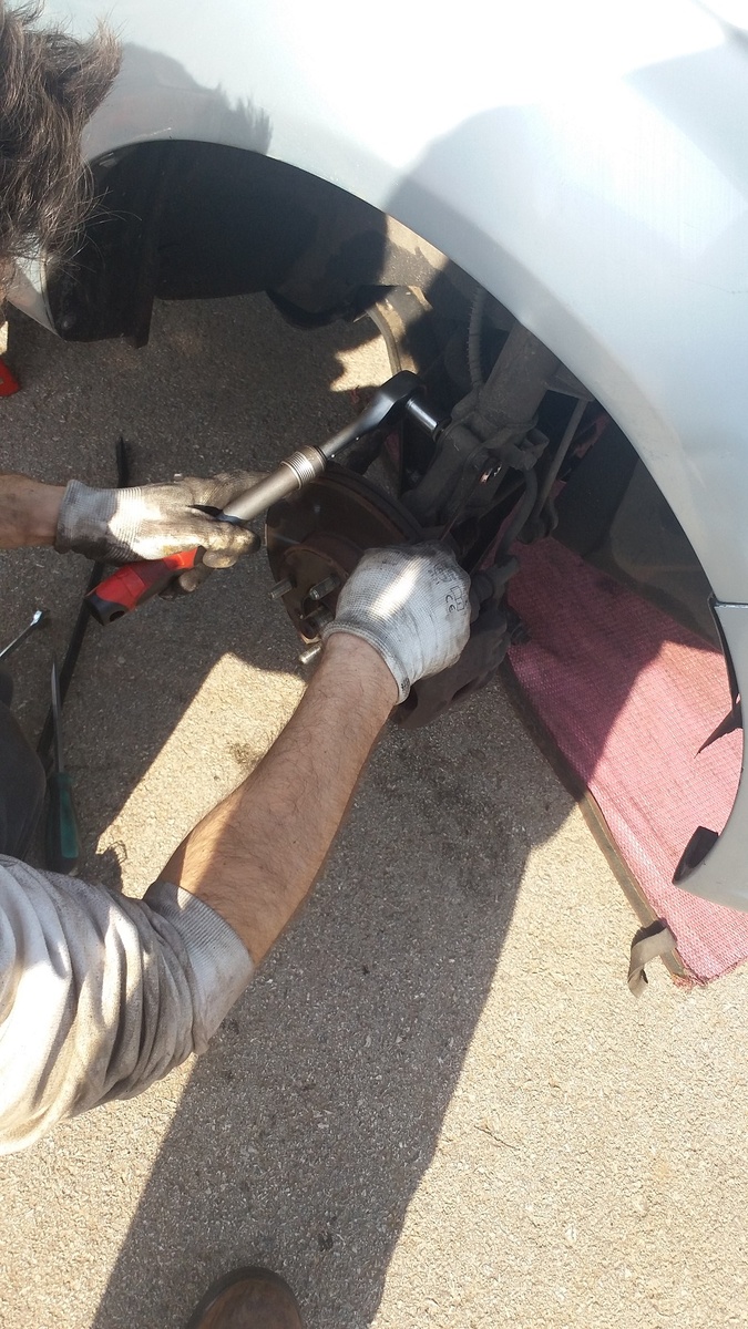

ראשית יש לפרק את הקליפר
מדריך להחלפת רפידות נמצא בקישור הבא:
http://www.carsforum.co.il/vb/showthread.php?583771-%D7%9E%D7%A6%D7%95%D7%9C%D7%9D-%D7%94%D7%97%D7%9C%D7%A4%D7%AA-%D7%A8%D7%A4%D7%99%D7%93%D7%95%D7%AA-%D7%91%D7%9C%D7%9E%D7%99%D7%9D-%D7%91%D7%A0%D7%99%D7%A1%D7%90%D7%9F-%D7%A0%D7%95%D7%98-Nissan-Note
לאחר הורדת הקליפר נעזרנו באזיקון על מנת להצמיד אותו לקפיץ בולם כדי לא להפעיל כוח מתיחה על צינורית הבלמים:
לאחר מכן דרוש לפתוח 2 ברגים על מנת להוריד את התושבת של הקליפר -החלק המקשר בין הקליפר לבין ציר ההיגוי:
שולפים את הצלחת הישנה. לוקחים את החדשה מנקים אותה היטב משני הצדדים עם נוזל מסיר שומנים. ומשתדלים לא לגעת בידיים לאחר מכן.
מרכיבים את הצלחת החדשה, מומלץ להרכיב אום אחד על מנת לתפוס את הצלחת במקומה כדי שלא תפריע בהתקנת התושבת וגם כדי שלא תקבל מכות ותפגע ומחזירים את תושבת הקליפר, לאחר מכן מרכיבים את הרפידות החדשות (פירוט הפעולות נמצא בלינק למעלה).
