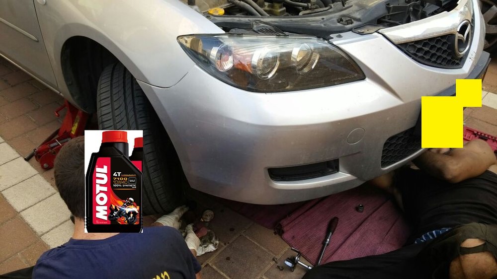

אני רוצה להודות לאסף מהכנופיה, שהואיל בטובו וללא כל תמורה לעזור לי בהחלפת רפידות במיצובישי ספייס סטאר, כשהיבואן רצה יותר מאלפייה! הבן אדם הקדיש מהזמן שלו בשבת בבוקר כדי לסיים את המלאכה, לא הסכים לקבל שום דבר עבור העבודה, והסביר לי המון דברים טכניים על הרכב שלא ידעתי, נטו רצון לעזור.
כשנתקלתי בשרשור עליכם לפני כשנה בהתחלה כל הסיפור נראה מחשיד האמת, כי מי עוזר היום כך סתם בלי אינטרס כלשהו? אבל היום הבנתי עד כמה אתם ראויים להערכה!
אז תודה שוב לאסף, וגם לכל חברי הכנופיה :-D:-D.

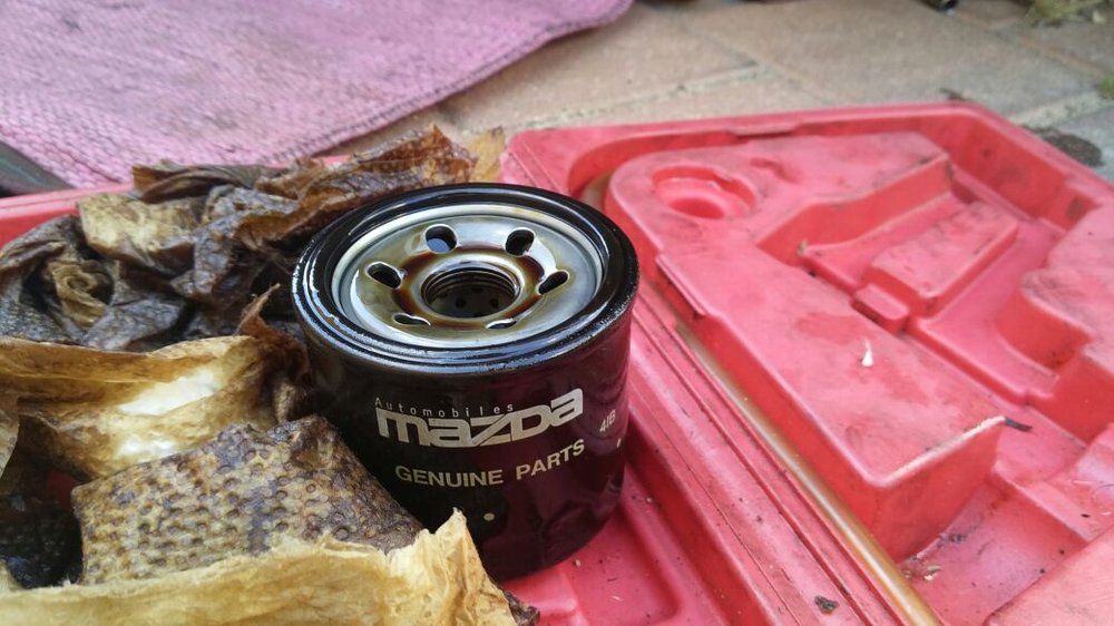

הטיפול הקודם בוצע 9000 ק"מ לפני כן והיה קטן [פילטר אוייר, שמן מנוע+פילטר].
הפעם החלטתי שאני רוצה לרענן כמה דברים למרות שאת חלקם לא צריך.
מה כלל הטיפול הנוכחי?

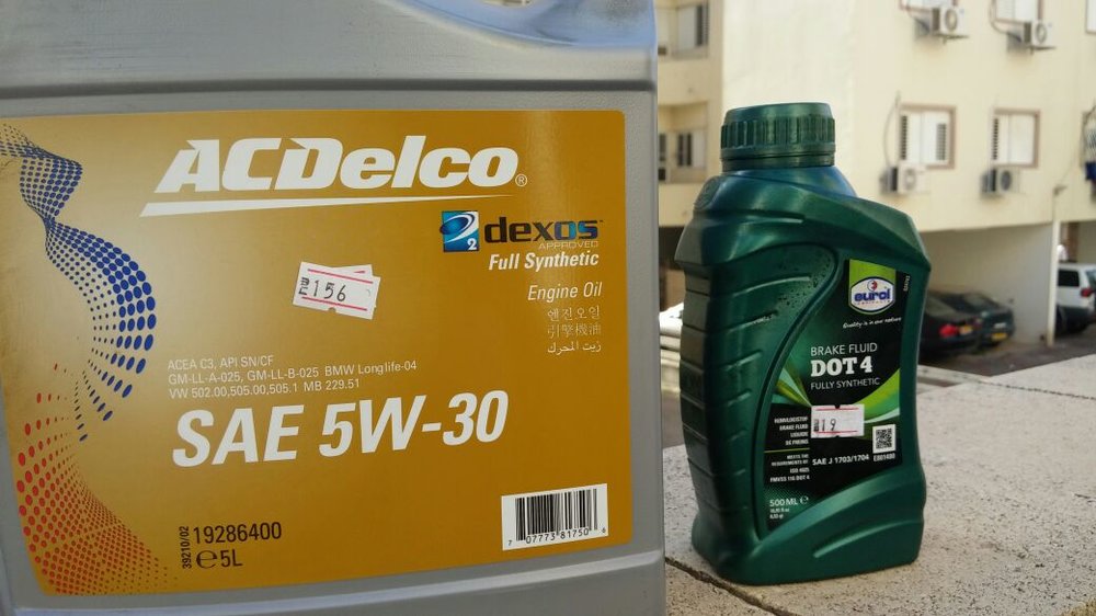

שמן מנוע סינתטי מלא+פילטר מקורי

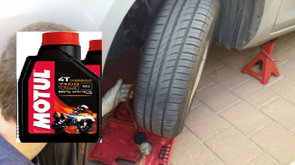

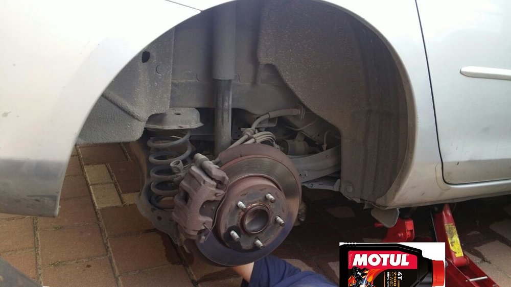

החלפת נוזל בלמים דרך 4 הגלגלים [דוט 4]

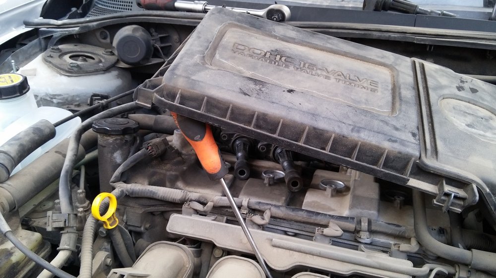

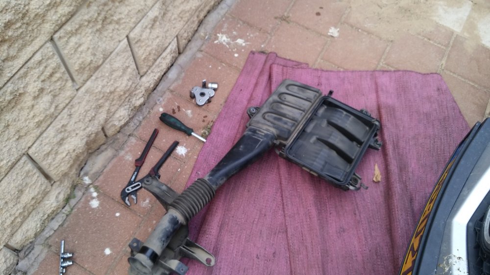

החלפת פלאגים, שהצריכו קצת יצירתיות בגישה אליהם. מהנדסי מאזדה עשו הומאז' להנדסה צרפתית בצורה שבה בנו את המנוע הזה.

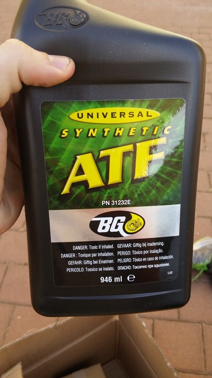

החלפת שמן גיר בתקן מאזדה ATF-MV. השמן הוא BG SYNTETIC אוניברסלי אדום שאמור להיות ברכבים אסייתים ועומד בתקן מאזדה

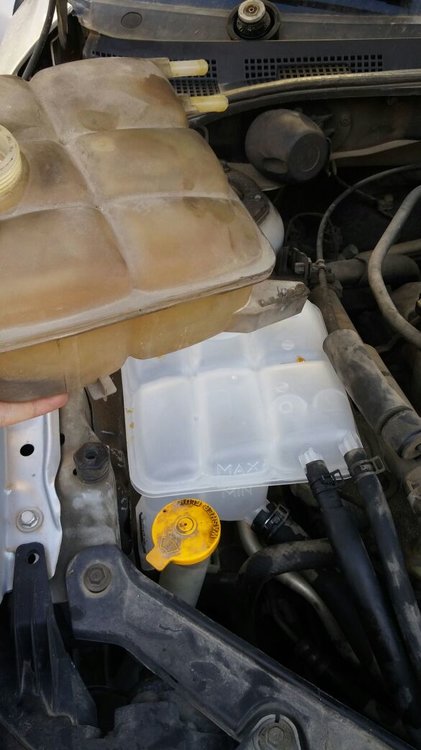

החלפת מיכל עיבוי [מקורי] שנסדק והחלפת נוזל קירור ל-FL22 שזה המקורי של מאזדות דור 1 מספר שלדה מעל 500000. ככה נראה הבדל בין חדש לבין 240 אלף ק"מ:

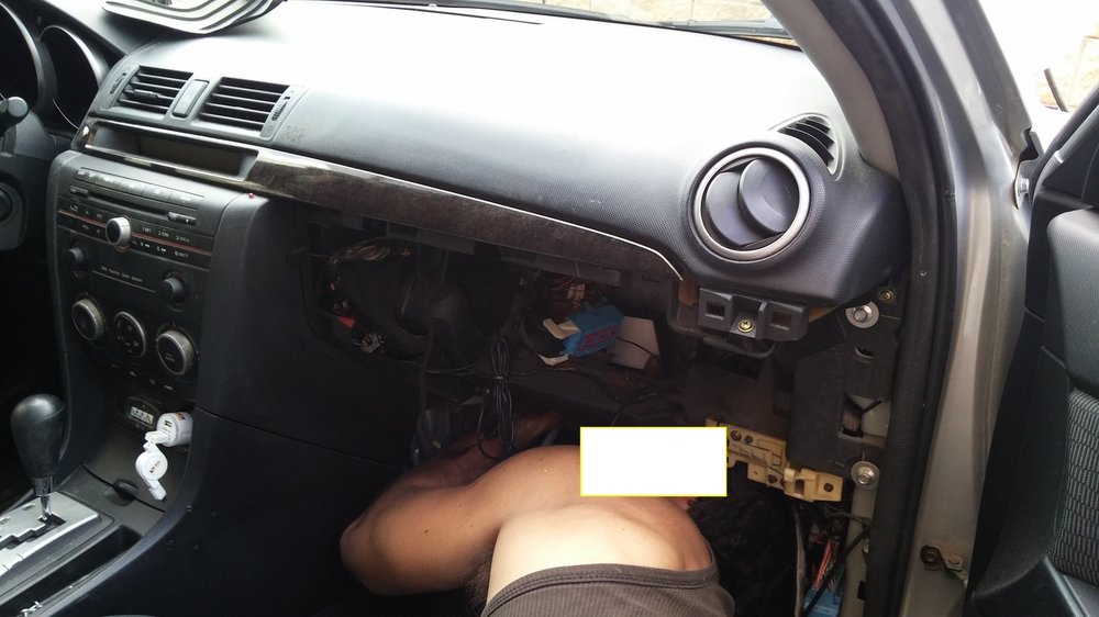

החפלת מסנן מזגן [אלוהים ישמור את מהנדסי מאזדה, למה צריך לפרק חצי קונסולה בשביל זה?!]
