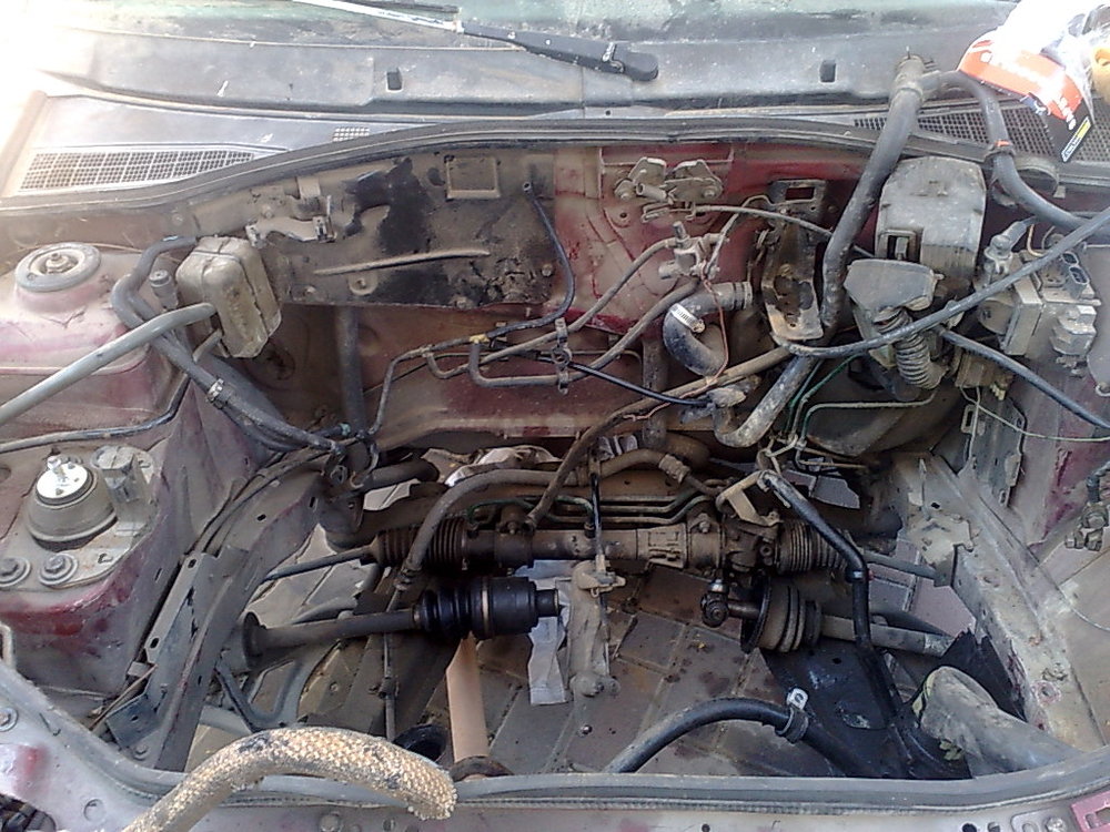

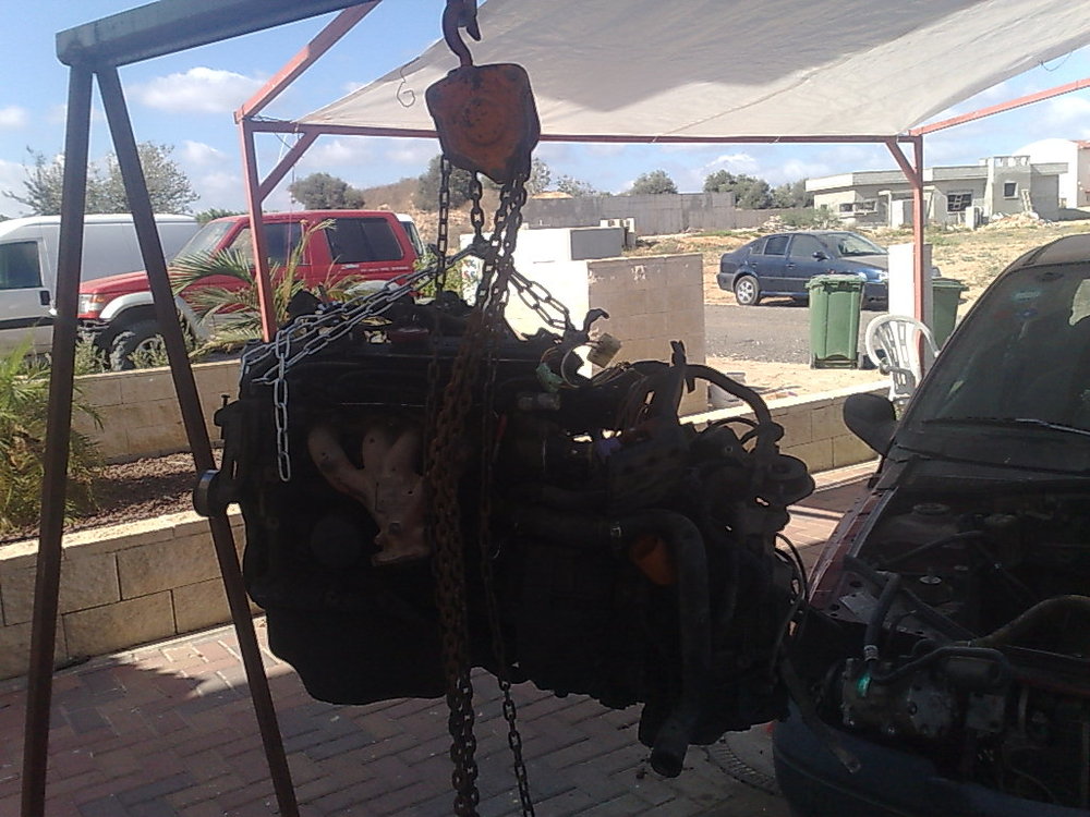

אני בכל אופן החלטתי לפרק את הגיר לפי הספר. כלומר מנוע + גיר ביחד מלמעלה.
נכון שאפשר לפרק מלמטה אבל העדפתי אולי לעבוד יותר, אבל בצורה יותר נוחה מלמעלה ולא לשכב יום שלם מתחת לאוטו עם גריז, שמו ובוץ בעיניים.
נכון לעכשיו המנוע והגיר כבר באויר, עדיין לא מחוץ לאוטו לגמרי.
נשארו לי ניתוקים של עוד כמה כבלי חשמל ובגלל ששבת כבר בפתח, סיימתי להיום
אני אעדכן בהמשך... תודה לכולם ושבת שלום

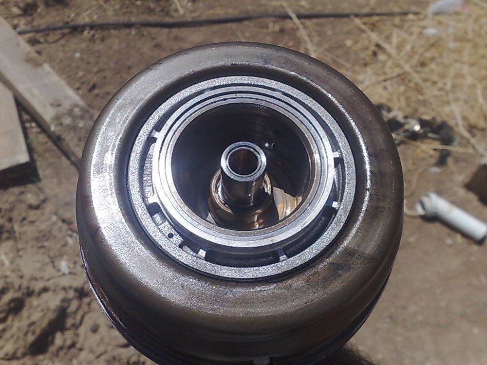

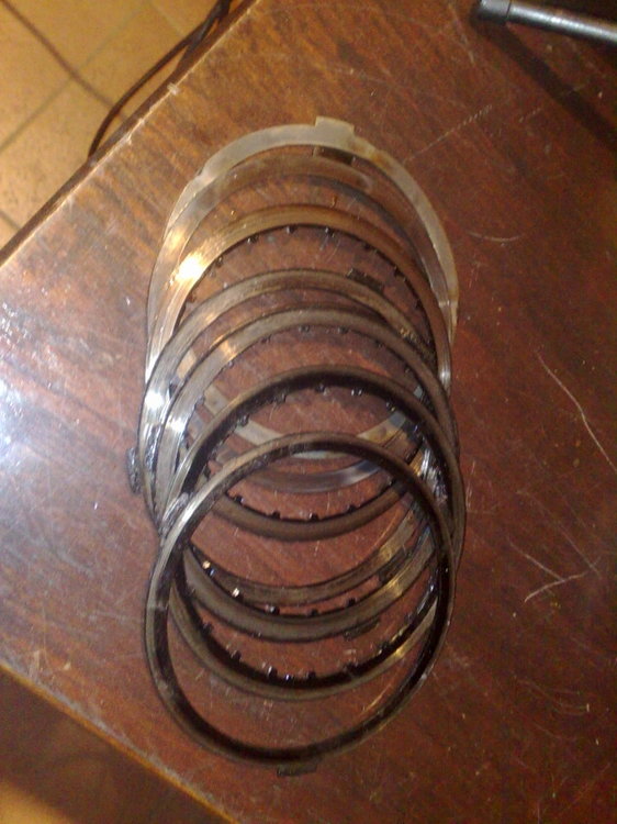

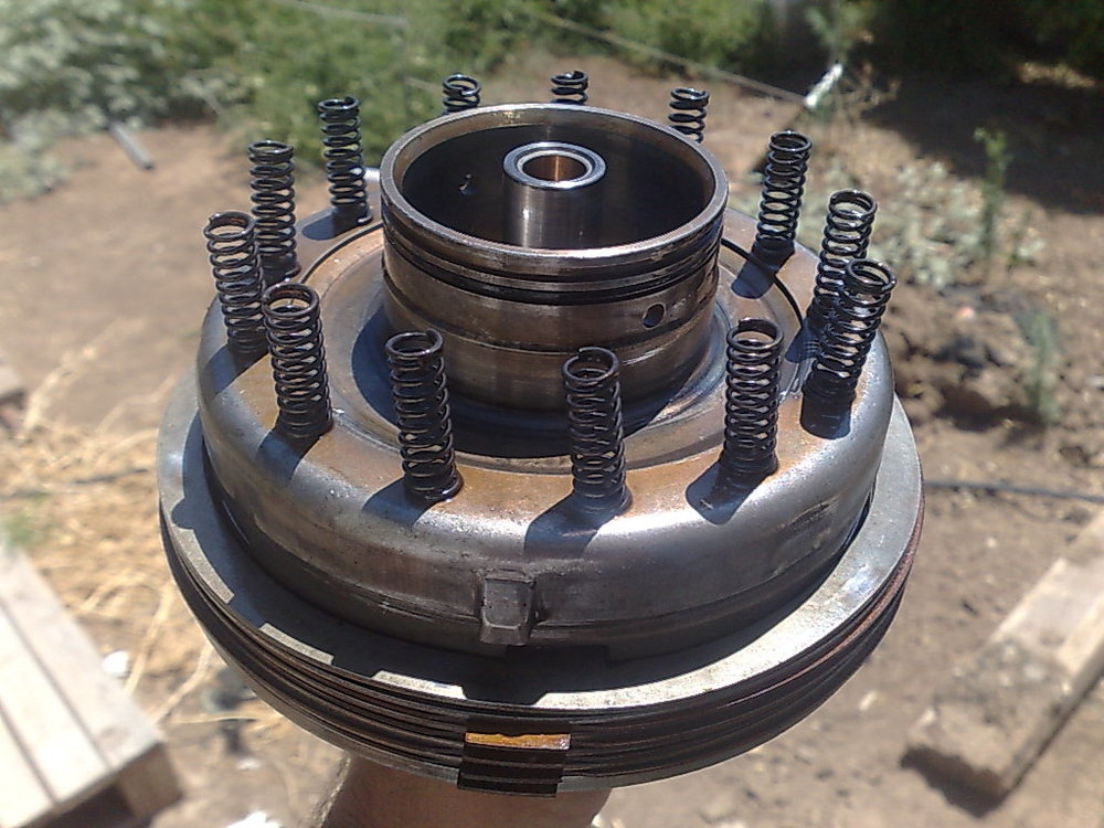

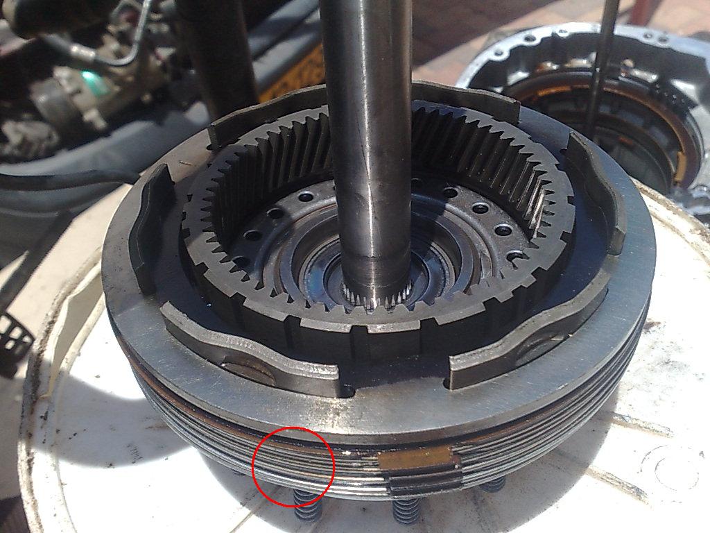

עכשיו כשהגיר מפורק לחלקים אני צריך עזרה מקצועית ממי שמכיר.
הבעיה של הגיר היתה שהוא היה נוסע רק רוורס ולא קדימה. ממה שהבנתי הבעיה בקלאצים E1+E2 שזה ה"פעמון" בגיר הזה (מצ"ב תמונה) שאינו ניתן לפירוק משנה.
הקלאצים החיצוניים, שמסומנים באדום בתמונה, פיבר והמתכת נראים מלאים ובעובי הנכון אבל המרווח שקיים הוא 2.7 מ"מ שזה נראה לי הרבה (לא מצאתי נתון בספר גיר)
את הקלאצים הפנימיים שבפעמון אני לא יכול לבדוק כי בקושי רואים אותם.
1. בדקתי עם וולטקס בת"א ופעמון כזה משופץ עולה 800 ש"ח + מע"מ - מישהו מכיר פיתרון זול יותר, או מקום זול יותר ?
2. איך אני יכול לדעת אם הפעמון שלי תקין או לא ?
תודה מראש ושבת שלום
ירון

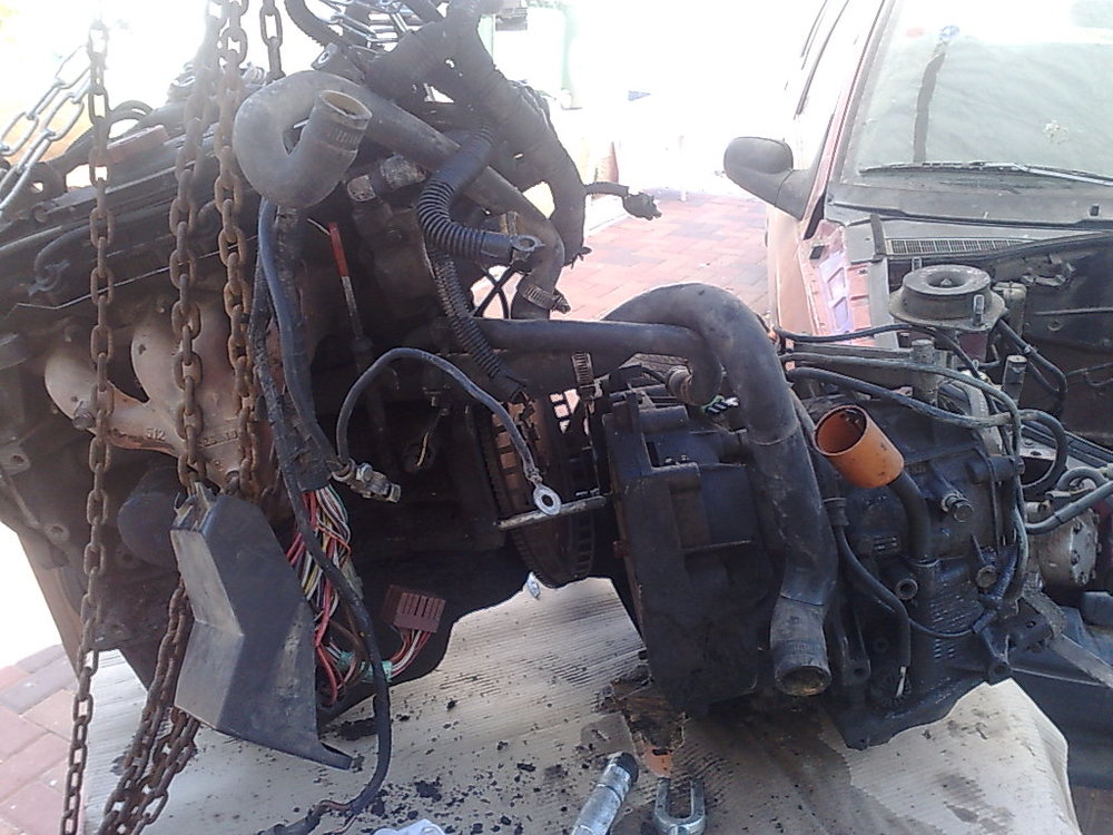

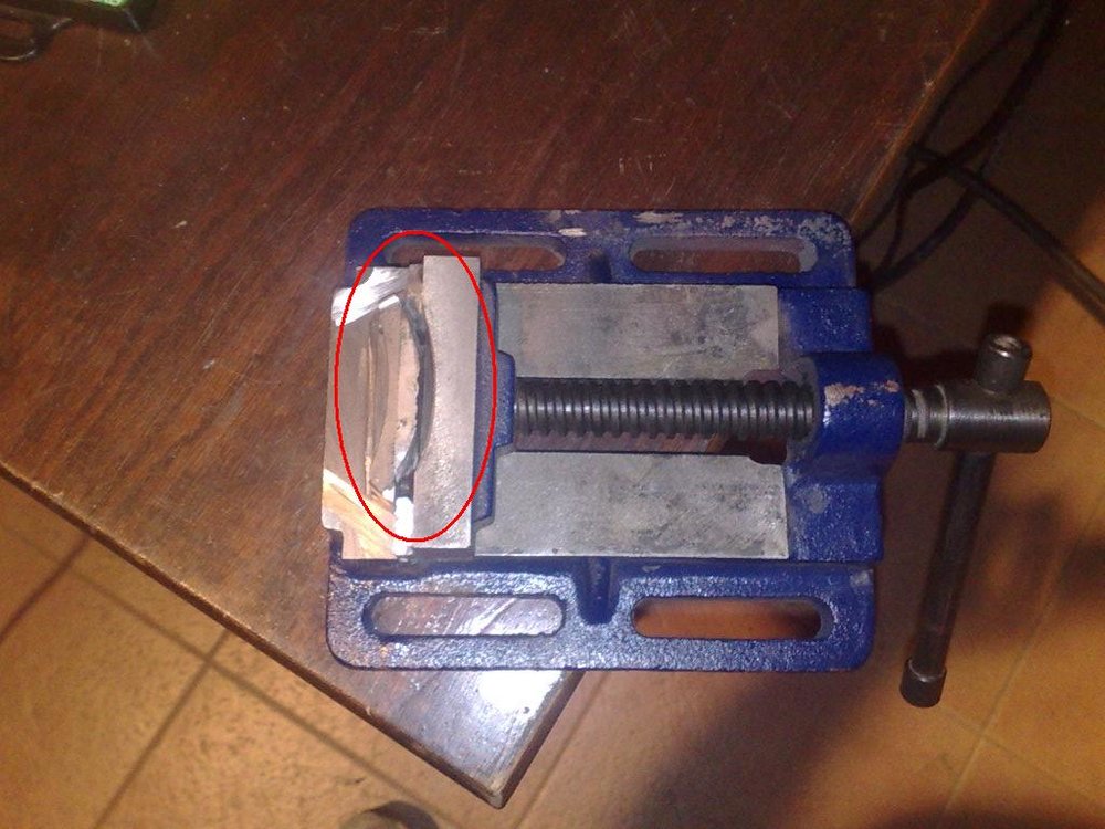

הי דני, תודה על העזרה,
מצ"ב תמונות של הצד השני של הפעמון לפני ואחרי פירוק.
זה נראה שצריך לישר את הברזלים שסימנתי בצהוב כדי להוציא את הקלאצים והדיסקיות :?
:-D אוטו זה כמו חומוס. קונים אותו מאהבה או לא קונים בכלל :-D
למה שלא תשפץ את הפעמון שיש ברשותך ?
בתמונה הרביעית עם המנוע מורכב , בצד ימין זה אקדח אוויר או שאני טועה ?
אגב הפרוייקט מעניין
בהצלחה.
