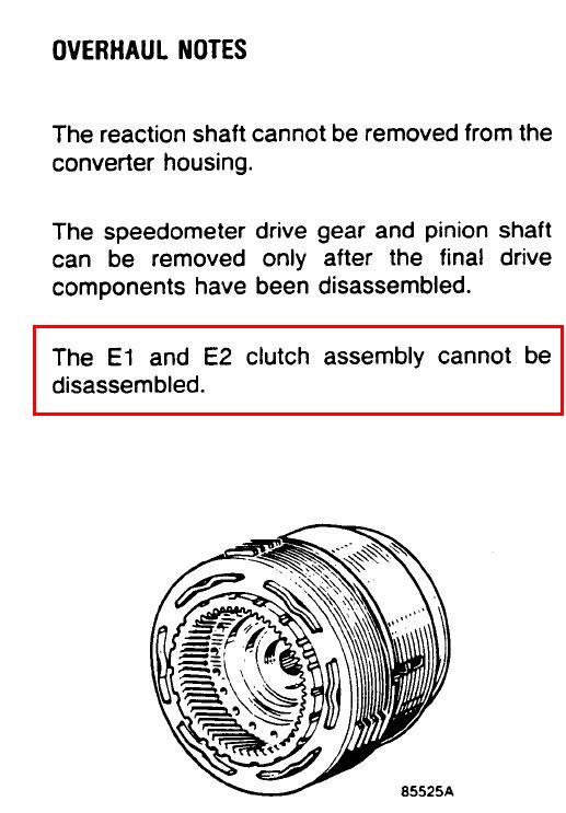

הייתי שמח לעשות את זה אלא שאי אפשר לפרק אותו, אם תסתכל בתמונה שמעל (מה שמסומן בצהוב) זה ברזל בעובי של 5 מ"מ.
זה גם מה שכתוב בספר גיר של ATSG

עברתי על כל 93 עמודי הספר של הגיר.
כמה דברים:
1. בעמוד 85 ישנו נוהל בדיקת מצמדים דרך מעברי אויר . האם לפני פירוק הפעמון ( מצמדים e1 i e2 ) בצעת בדיקה לבדיקת בוכנת המצמדים?
2. מרווח דיסקיות הוא 40.6 עם טולרנס של 0.7 מ"מ .
עכשיו הבעייה. אם אכן הבעייה של הגיר היא ביחידת המצמדים או "הפעמון" אז אכן כמו שאמרת וכמו שרשום בספר, אין אפשרות לפירוק משני של היחידה .
או שתמצא מסגר+רתך+משפץ גירים לביצוע הפירוק או תקנה משופצת או יחידה כזו מפירוק בתנאי שיסכימו למכור רק אותה.
בהצלחה בהמשך הדרך.
זה לא נכון, כשעשיתי שיפוץ לגיר כזה בעבר לקחתי מחבר ממוסך מורשה מכשיר ייעודי שמיישר את הכיפופים ולאחר תיקון הפעמון והחלפת הדיסקיות החיכוך באותו מכשיר גם הייתה פונקציה של כיפוף.
ודרך אגב גם אני עבדתי עם ספר של הייצרן שהפנה אותי למכשיר הנ"ל.
בקיצור ניתן לשפץ את הפעמון ועשיתי זאת בעבר כל שעלייך לעשות זה להשיג את המכשיר.
אם איזה ספר עבדת?
ב- ATSG אין אזכור לכלי יעודי ורשום שם שזה חלק ללא אפשרות פירוק.
אבל ברור שכמו שהרכיבו גם אפשר לפרק, רק צריך לדעת איך.
אז אם אתה יודע , תסביר לירון איך לעשות את זה ללא הוצאה כספית מצידו.
דיברתי עם בעל משפץ גירים נוסף שהסכים לשפץ לי אותו ב-500 ש"ח
נכון שבספר אין איזכור לכלי הזה, אך הוא אומר שיש מכשיר כזה מיוחד לישור הברזלים ועיקומם מחדש לאחר החלפת הדיסקיות

הבעיה זה לא פירוק קלוב הדסקיות יש מכשיר ביצור פרטי (חרט) שפותח וסוגר את הקלוב של הדסקיות .
צריך למצוא את גורם הבעיה ולא אתה תרכיב ותפרק שוב את תה"ל.
