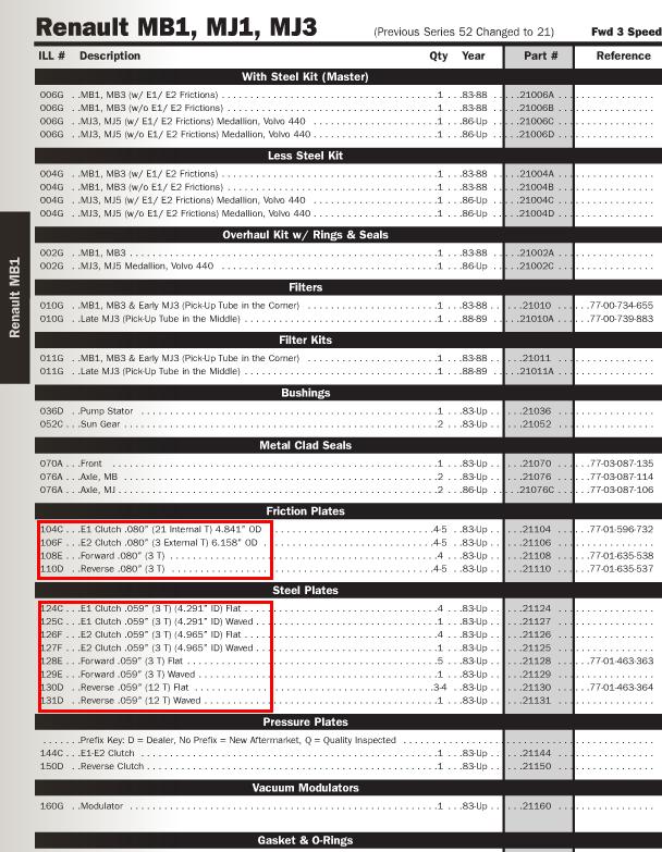

הייתי שמח לעשות את זה אלא שאי אפשר לפרק אותו, אם תסתכל בתמונה שמעל (מה שמסומן בצהוב) זה ברזל בעובי של 5 מ"מ.
זה גם מה שכתוב בספר גיר של ATSG

1. העובי התקני של הדיסקיות מופיע בדף חלקי החילוף (ראה תמונה) ואכן אני בודק כל חלק ומוודא שהוא בתקן על מנת לאתר מוקדי בעיות.

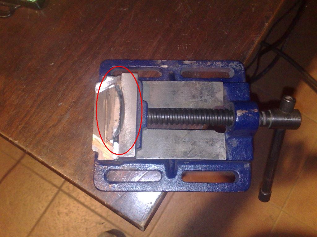

הייתי עם הפעמון אצל משפץ הגירים, הוא ניקה את שולחן העבודה והניח את הפעמון על השולחן.
אץ לו רץ לו הבחור להביא את המכשיר המיוחד לפתיחת הפעמון ושומו שמיים, הבחור חוזר עם דיסק חיתוך גדול 7" :shock:
אני שואל אותו, מה?!?! הוא אומר לי: "כן, נדפק לי המכשיר, אבל זה לא בעיה, אני חותך לך את הברזל ומרתך אותו חזרה".
אמרתי לו, לא נראה לי, אבל תראה לי את המכשיר שנדפק לך. הוא מוציא לי מכשיר בגודל קצת יותר ארוך מקופסת סיגריות שנראה כמו מלחציים קטנים בצורה של הברזל, איתו ניתן ליישר או לעקם את הברזל.
אמרתי לו תודה יפה והלכתי.

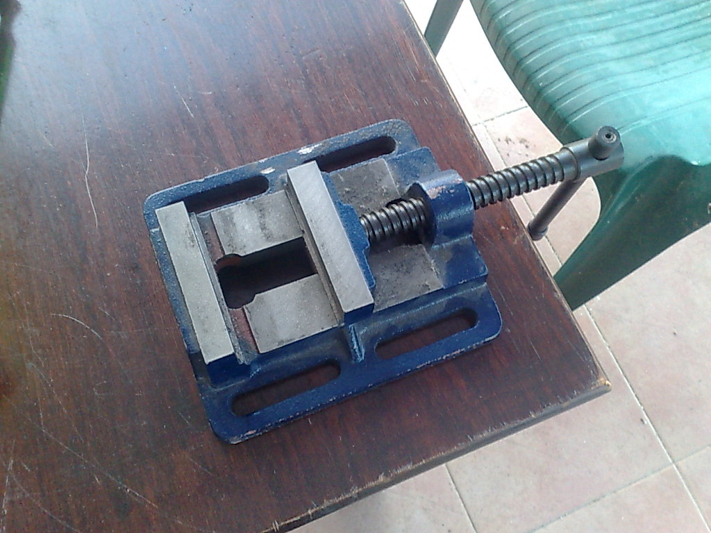

בשעה טובה פתחתי את הפעמון הסורר הזה אבל בקומבינה מטורפת.
אחרי שבדקתי בכל מקום שאני מכיר, כל הצינורות אכן הובילו לעמי מביצוע שאמר לי שאין לו את המכשיר הזה יותר והוא יכול להכין לי אחד ב-700 ש"ח (מצ"ב התמונה של החלק מהאתר של ביצוע).
מכיוון שזה היה יקר לי החלטתי לקמבן. קניתי מלחציים של מקדחת עמוד והכשרתי אותם לפתוח פעמוני רנו (מצ"ב תמונה). הפרוייקט הצליח אבל בקושי רב מכיוון שלא הייתה התאמה 100%. איך אומרים "אכלתי הרבה חצץ"...

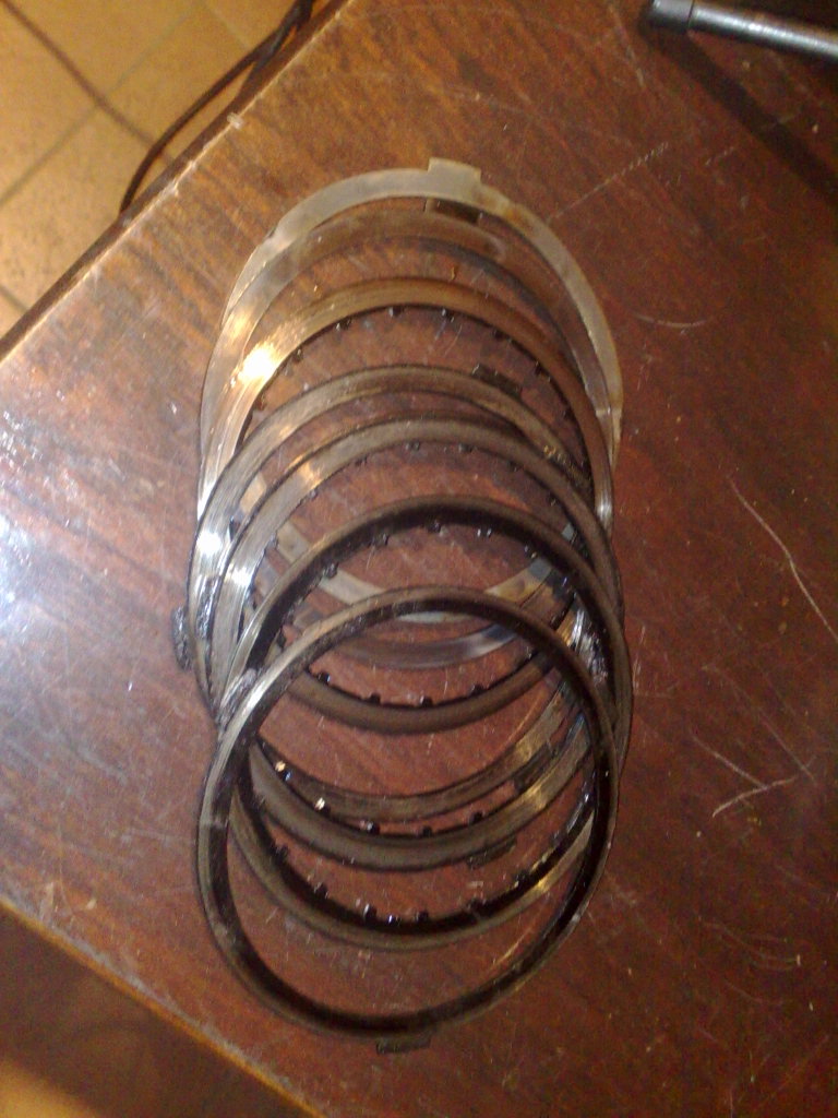

מצ"ב גם התמונה של הדיקסיות מתוך הפעמון שכמעט ונעלמו מן העולם מרוב בלאי.
אני אמשיך לעדכן בהמשך, אך בכל מקרה אני עדיין מחפש את הכלי הזה. אם מישהו מכיר מקום בו ניתן לקנות אותו במחיר סביר אשמח להפנייה.

ירון, מעבר להחלפת הדיסקיות , מה התגלה בתוך הפעמון המפורק , האם הוחלפו עוד חלקים?
לגבי הממיר אכן אין מה לשפץ בו אם הוא לא גורם לבעייה אבל המהדרין כן יבצעו פירוק לשני חלקים ובו יוחלפו הבוקסה, המיסבים ודיסקת החיכוך, אבל זה היה מייקר את השיפוץ.
מעבר להחלפת הדיסקיות בפעמון לא היה צריך לעשות כלום. כל החלקים היו תקינים ובמידות הנכונות.
בפעמון החלפתי את כל דיסקיות הפיבר ודיסקיות המתכת.
בממיר אכן לא נגעתי מכיוון שלא היתה בו בעיה. הרכב נסע תקין לחלוטיון ברוורס.
גם שבבי מתכת לא נמצאו בגיר ו/או בפילטר ולכן הבלאי היחיד היה דיסקיות הפיבר בפעמון.
