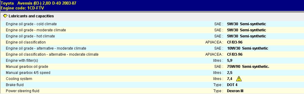

:cry:שלום שמי רומן אני מבאר שבע,קניתי טויוטה 2003 טורבו דיזל גיר ידני עם 300 אלף קילומטר,לצערי הרב אף אחד לא מכיר את האוטו הזה,האם מישהו יודע איזה שמן מנוע האוטו הזה צריך, האם צריך להחליף שמן גיר, עם כן איזה שמן גיר, איזה בולמים טובים לאוטו הזה ואיפה כדי לקנות. אני מחליף לאוטו מצמד, מיסב לחץ, פלטה, ומחזיר שמן, אמרו לי שכדי להחליף גם את גלגל התנופה והמזלג, המחיר בחברה רק גלגל תנופה 5200 ש"ח, אולי מישהו יודע מה כדי לעשות, תעזרו לי בבקשה דחוף בתודה מראש רומן.

לגבי שמן גיר - ההימור שלי שמדובר ב 75W90, זאת הצמיגות הנפוצה לשמני גיר ידניים של טויוטה.
לגבי בולמים - אם בחברה המחיר יקר, בולמים של חברת KYB הם למעשה הבולמים המקוריים (OEM).

תודה על העצה לגבי הבולמים, שמתי בולמים KYB אצל חיים מוסך "הסרן" בבאר שבע על הבולמים כתוב Made In Japan ,חיים אמר לי שזה בולמים טובים מאד, בולמי גז? אני לא מבין בזה כלום לפי דעתי האוטו קצת נוקשה ומרגישים כל חריץ בכביש השאלה שלי האם זה בטיחותי, אני מרבה לנסוע במהירויות גבוהות (180קמ"ש) חלקים כולל עבודה עלו 3800 ש"ח יקר או לא? לגבי קלץ' 1600 ש"ח כולל מע"מ כבר קניתי מקורי במוסך י.מ. האתגר, טרם החלפתי . לגבי שמנים אולי מישהו יודע של איזה חברה? והאם צריך לעשות פלאש למנוע לפני החלפת שמן
