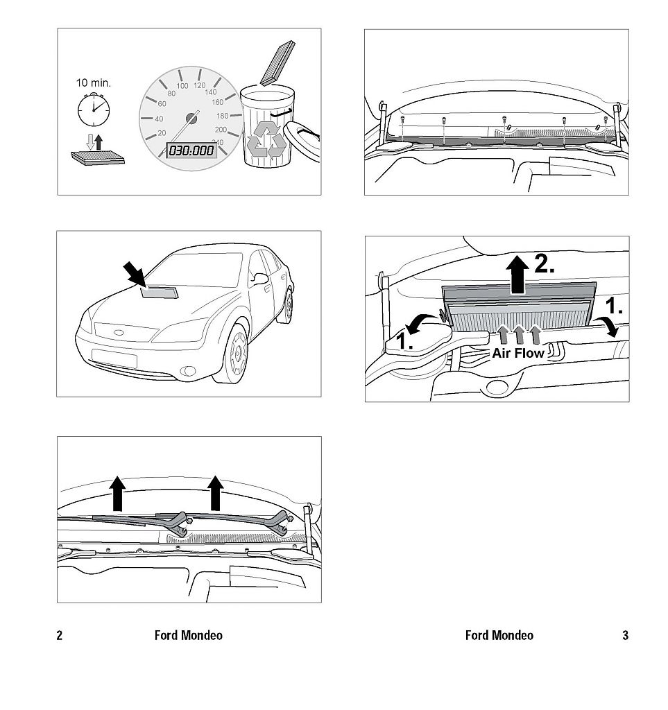

ברצוני לבדוק מצבו של הפילטר הנ"ל ולהחליפו \ לנקותו במידת הצורך .
אשמח לקבל פרטים על מיקומו ברכב והאם יש בעיה לפרקו ולהרכיבו לבד ?
מחיפוש ברשת לא ממש מצאתי הסברים בענין , כלומר מצאתי צילומים אבל לא משהו שיעזור לי לאתר את הפילטר ברכב שלי
כשהרמתי מכסה מנוע לא ממש ראיתי את מה שמצולם בקישורים המצורפים .

בכול מקרה צירפתי עבורך את הקובץ מהקישור להודעה זו בשתי צורות שונות לנוחותך.
1987432E09.pdf

עכשיו ברור לי יותר לאן צריך לגשת ברכב .
