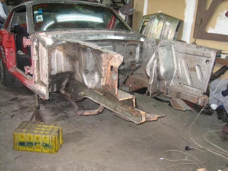

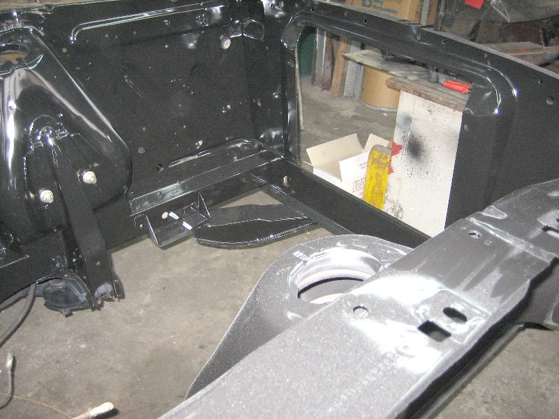

רק חבל שהפחח לא כל כך מבין מה הוא עושה.. אבל הכל משהו משהו..
א) להחליף קורות אורך של הרכב בפח מילימטר? ועוד ברכב קבריולט?!?!
ב) לעשות את כל העבודה הזאת בלי לעשות לאוטו ניקוי חול לפני זה?!?!
ג) לרתך על חלודה?!?!
ד) לעשות ריתוחי שילדה לרכב קבריולט בלי חיזוקים למרכב?!?!
לרגל החג.. אני אפסיק לרשום סעיפים.. עם כבר הגעת לרמות כאלה של שיפור.. תעשה את זה כמו שצריך..

מצד אחד, באמת כל הכבוד על ההשקעה והעבודה היפה כולל הסטנד. (נבנה במיוחד?)
מצד שני, אני חייב לציין שכשראיתי את התמונות עלו אצלי אותן השאלות ששאל קודמי.
ממה שזה נראה (למרות שזה לא לגמרי ברור) התמונה מראה כאילו הפחח מלחים על הקורות הרקובות, ובמיוחד על הימנית שנראתה במצב קשה, כיסוי פח.
אם זה המצב התוצאה עלולה להיות בעייתית בלשון המעטה.
קורה רקובה כזו צריך לחתוך ולבנות מחדש מחומר מתאים, אין פתרון אחר. כל פיתרון אחר יהיה מלכודת רקבון שלא תראה בעיין בגלל הכיסוי במקרה הטוב (וזה רע מספיק), ומשהו שיקרוס, אפילו באמצע נסיעה במקרה הרע (וזה רע מאוד מאוד)
יש לי נסיון מר עם מקרה דומה באלפא שהיתה לי שחטפה פיצוץ באחת הקורות, כנראה כשהרכב היה עוד בחברה. התיקון היה יפה מאוד, ולא אני ולא הבדיקה שעשיתי בתור כיסוי, עלינו על זה.
האלפא לא התנהגה לגמרי בסדר מהיום שקניתי אותה. בגלל שזו 75 (טווין ספארק מקורית אגב) חשבתי שאולי אי אפשר להשוות אותה לאלפתא הנפלאה שהיתה לי, ושזה פשוט אוטו שונה שמתנהג הרבה פחות טוב. מצד שני, לא הצלחתי להבין איך אוטו שאמור להיות כל כך נייטרלי וחד מתנהג בפתאומיות כזו, וכל כך קשה לצפות את התגובות שלו, אבל בגלל שלא מצאתי את הבעיה גם אחרי שהחלפתי כל חלק אפשרי במתלה הקדמי עזבתי את זה.
קיצורו של סיפור, במשך השנים התיקון הגרוע שנעשה גרם לרקבון שהתפשט בחצי מהקורה, וכשעליתי על זה הזדעזעתי, כי האוטו היה יכול להתקפל עלי לשניים, פשוטו כמשמעו, ובוודאי בלחצים שהפעלתי עליו. הקורה היתה פשוט מרגרינה, ולא היה לה שום סיכוי להחזיק את הלחץ של הרכב, לכן הוא התנהג בצורה בעייתית, הקורה פשוט היתה זזה. התיקון היפה אבל הכל כך לא נכון גרם למלכודת חלודה כזו שהאוטו פשוט היה גמור. השבתתי אותו מיד למרות שמכל שאר הבחינות, כולל פח וברזל, הוא היה הכי מושלם שיש.
בקיצור, אם הקורות הרקובות לא נחתכו החוצה ונבנו במקומן קורות חדשות מחומר מתאים, כל העבודה הקשה והבאמת יפה הזו תגרום צרות צרורות.
היה כאן פעם שרשור מדהים של שיפוץ אלפא ג'וליה, שאמנם לא הראה טיפול בשלדה, אבל הראה איך עושים את זה נכון. איך חותכים כל חלק נגוע החוצה, ומתאימים חדש במקומו. השרשור ההוא גם הראה כמה קשה היה לו להסיר טלאים שהולחמו על פח נגוע בלי לחתוך אותו החוצה.
חשוב לי להדגיש שאין כאן חלילה חוסר פרגון, להיפך. הפרוייקט מדהים, והמסירות וההשקעה יוצאים מהכלל. מה שכן, אם ההערות שלנו נכונות, כדאי שתקח אותן מהר מאוד לתשומת לבך לפני שהתהליך מתקדם, ואם לא, תעמיד אותנו על טעותינו...
ואגב, בענין הניקוי, קודמי צודק גם כאן. יש הרבה מאוד מקומות ברכב כל כך נגוע שגם אם הפח, בעיקר הרצפה נראים בסדר, ניקוי יגלה שזו בעצם מסננת מלאה חורים, וגם בזה חייבים לטפל. היית צריך לראות מה קרה אחרי שעשיתי ניקוי חול לבודי של ווספה שהיה נראה סביר, אחרי שכל מה שהיה עליו ירד הרצפה התגלתה כיעילה מאוד, בעיקר בתור מסננת לפסטה.
ומעבר לכל זה, שוב כל הכבוד על העבודה, ההשקעה והיסודיות.
גם לי התיקון ניראה בעייתי צריך לחתוך את כל החלקים שנגועים בחלודה עמוקה, ולכן כתבתי פה בעבר שתיקון כמו שצריך (כלומר להחליף %90 מהפח והריצפה והקורות) יעלה כמו לייבא עוד רכב במצב הרבה יותר טוב, גם אם הוא לא בדיוק משנת יצור מסוימת.
אבל בו נחכה וניראה את סוף העבודה.
לדעתי כדאי לאנשים שעומדים לייבא רכב מסויים ומחפשים מציאות לקרוא טוב טוב את השרשור הזה ולדעת באמת ממה להיזהר מאד. הזול שם יהיה יקר מאד פה.
