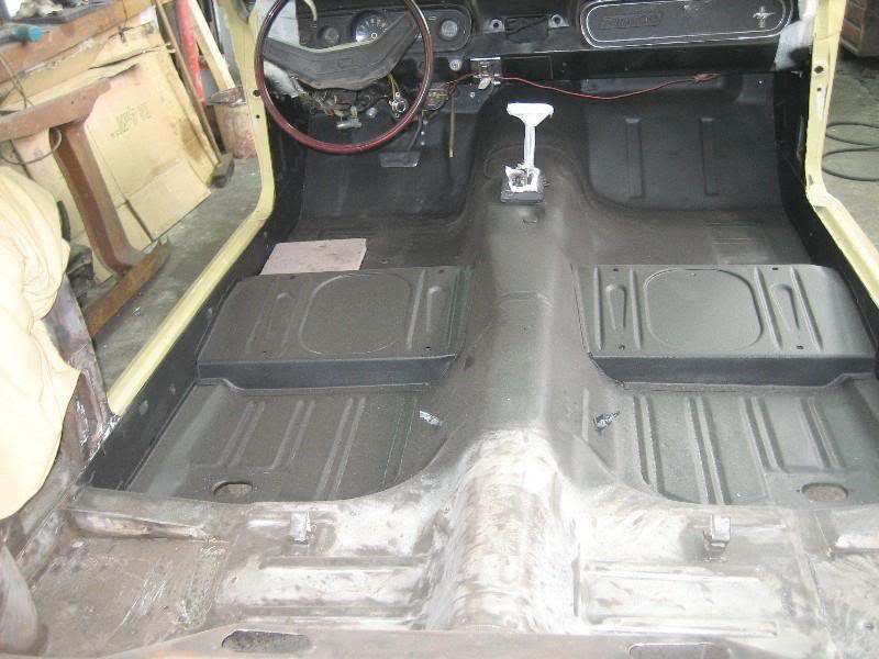

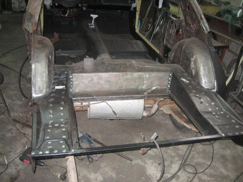

אז אני לא כל כך מסכים עם דודי ביחס לפחח וריתוכים. חלקי פח גדולים כמו פנלים של רצפה או כנפיים וכו' כדאי לייבא.
אותו דבר גם ביחס לחלקי מיתלה.
רצ"ב שתי תמונות מהשיפוץ של המוס שלי שמראות בנייה חלקית של המסגרת וכן שילוב של ישן וחדש ברצפת הרכב.
