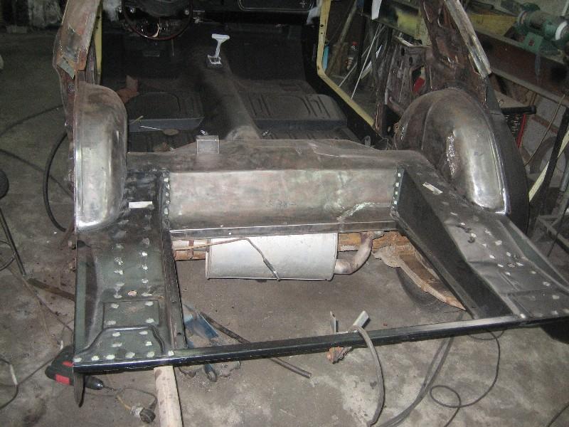

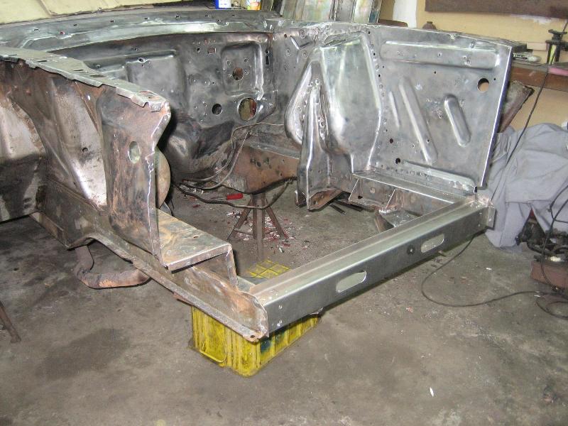

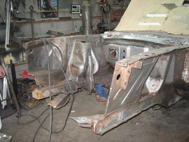

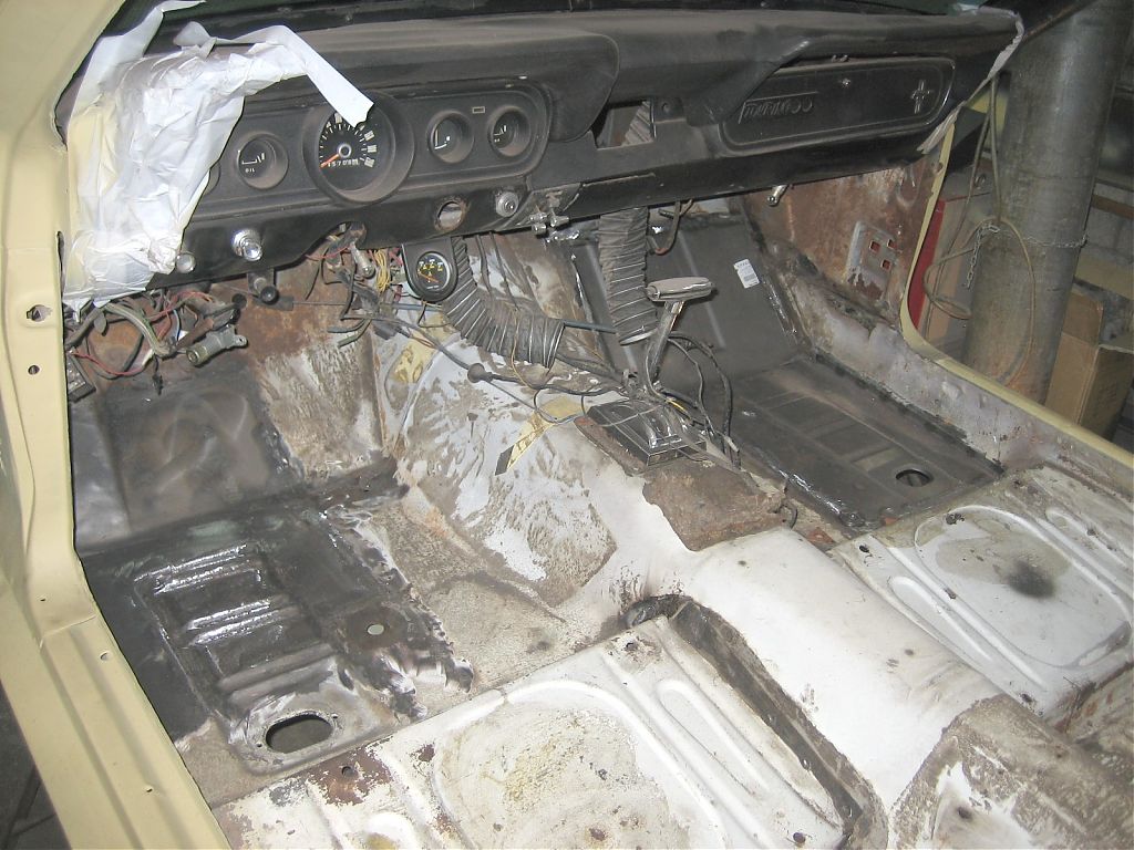

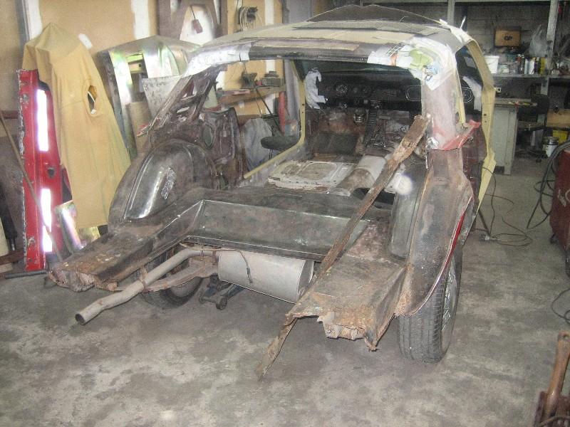

הנה תמונות מחיזוק ושיפוץ התת שילדה במוס שלי
באלבום התמונות שהלינק שלו מופיע למטה תוכל לשאוב מידע על השיפוץ
