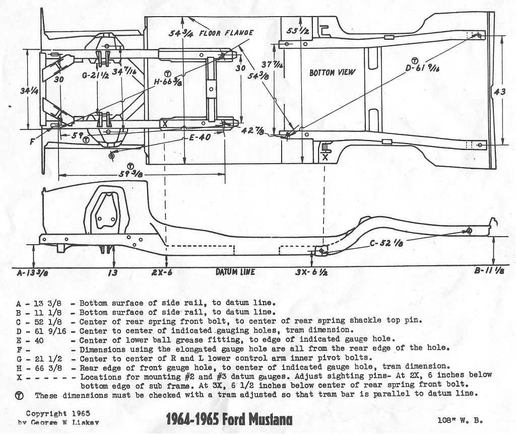

ידוע כי למוסטנג יש מרכב אחוד. במילים אחרות יש שתי קורות מקדימה אשר מגיעות מאזור המנוע דרך (מתחת) ל FireWall ומתחברות לרצפת הרכב באזור הרגליים של הנהג. שם ישנה רק ריצפה בלבד (!) עד לחק האחורי של הרכב ושוב שתי קורות שמתחילות באזור כיסאות הנוסעים האחוריים עד לאמצע תא המטען בערך.
אצלי כל ארבעת הקורות והריצפה במצב ריקבון. לפחות 3 מהקורות וחלקים נכבדים מהרצפה צריך להחליף ולא ניתן לשפץ (ראו בתמונות).
טוב, אז הגיעו מספר פחחים כדי לראות ולתת דיאגנוזה.
הבעיה היא שחלקם טוענים כי אסור להוציא שום חלק מהרכב, ובודאי שלא את המנוע, הגיר, סרן אחורי, בולמי זעזועים ודלתות, עד לסימון של כל חלקי הפח. שאם לא נעשה זאת, לא ניתו יהיה לשחזר את צורת הרכב למצבו המקורי.
לדוגמא, היות והרצפה והקורות כל כך חלשים, לרכב ישנה שקיעה של כמה מילימטרים באמצע הרכב (להזכירכם - מוסטנג קבריולט). אם נוציא את המנוע והגיר, חוסר המשקל מקדימה יגרום לרכב להתעוות ולשנות את המידות הקיימות כרגע. כנ"ל לגבי הסרן והדלתות...

הי אלירן
מצ"ב לשימושך מבנה הריצפה ונתונים לכל שימוש , מקווה שיהיה לעזר .

בשלב הפירוק עליך להלחים את הדלתות למקום בכמה נקודות. זה יוסיף חיזוק לבודי ויקטין סיכוי לעיוות. בדקת אם לא מוכרים שסי בנפרד מהרכב? אני יודע שלשברולט 57 ניתן לקנות שסי וכך גם לרכבים אחרים. העבודה אצלך נראית גדולה ויתכן שהחלפה תהיה יותר פשוטה ו זולה.
שלמה דן גדרון
למוסטנג אין שסי כדוגמת השסי של רכבי שברולט ודומיהם (סולם) שבא בנפרד מהרכב (בודי) , אבל ניתן להשיג את כל חלקי הפח והשסי (רלסים) בחנויות המוכרות חלקי חילוף למוסטנג בארה"ב והקטלוגים בשפע .
אלירן , ממליץ לך להכנס לאתרי מועדון מוסטנג ארה"ב ולראות שם תמונות ולקרוא הסברים על שיפוץ מוסטנגים כולל תמונות של צינורות ברזל בצורה זאת
מוכן לכל עזרה .

תודה לכל המאחלים, לכל התומכים, לכל השואלים ולכל העוזרים.
יפתח - תודה על הטלפון של הפחח והיות ונשארת בסוף בארץ, לא הגיע הזמן להתחיל פרוייקט מההתחלה?
לגבי בולם הזעזועים - ידוע שיש כאלו בולמים עם קפיצים. השאלה היא האם זה מצב מקורי למוסטנג 64. עד כמה שאני יודע, משנת 65 ואילך לא הו בולמים כאלו. יש להזכיר כי התמונה צולמה לכיוון הסרן האחורי אשר בו יש קפיצי עלים... אז לא ברור לצורך מה נועד הקפיץ על הבולם...
מעוז - כרגיל, הרבה מידע מועיל. התשריט אשר מפרט את המרכב האחוד, הגיע בדיוק בזמן. אני לומד את הנושא והוא מאוד מועיל!! לגבי הלינק, אני אכן מכיר את האתר וככל הנראה אעשה משלוח גדול של חלקים (קורות וחלקי פח לריצפה וחלקים קוסמטיים אחרים).
