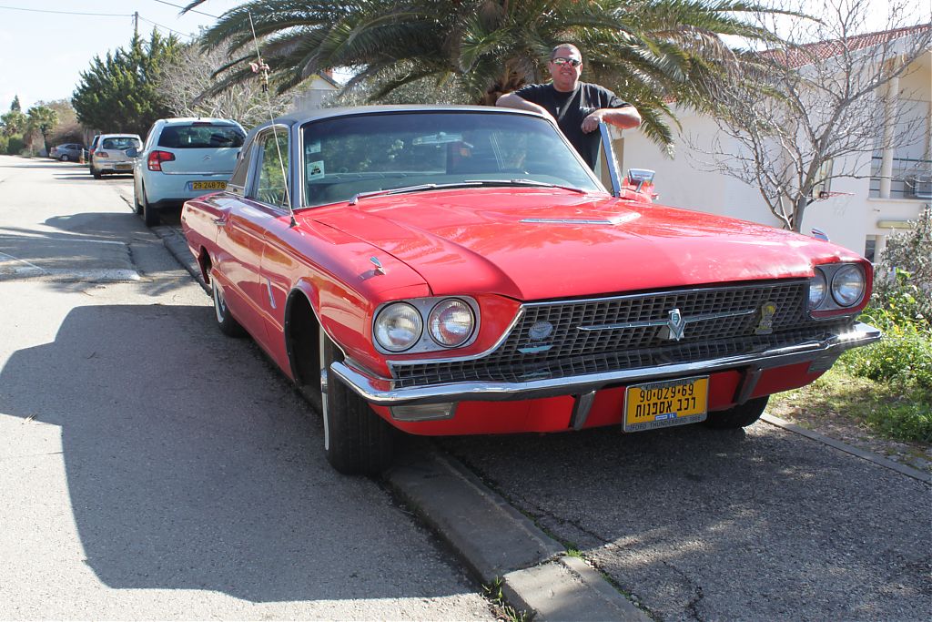

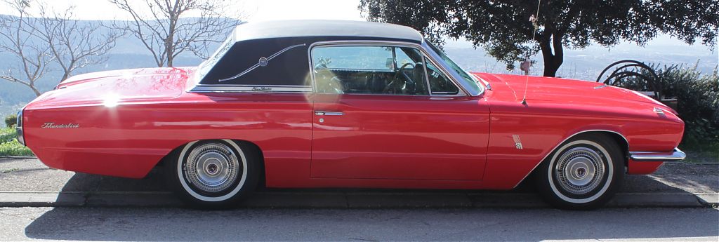

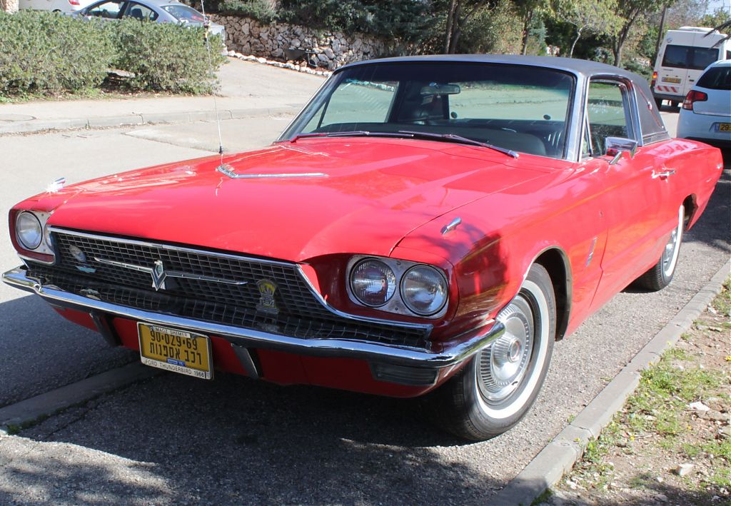

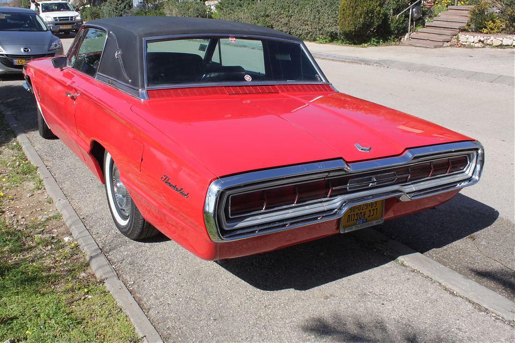

זה האדום שאני ממליץ עליו .
אם מתאים ל- THUNDERBIRD על אחת כמה וכמה יתאים ל- MUSTANG .
(הקוד של הצבע LY34 ALT.AL)
