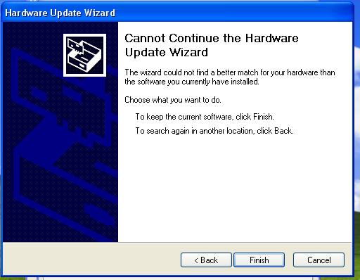

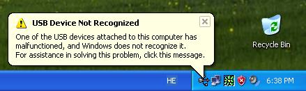

אוקיי, כנראה שהבעיה רצינית בהרבה - זה לא קורא לי שום USB device.
למשל, כונן נייד של Sandisk או קורא כרטיסים של Palm. תמיד נותן את ההודעה הזו, וכשמנסים לעדכן את הדרייבים, את ההודעה הזו.
מה עושים?
מערכת ההפעלה היא XP SP2. :( :(

אני מניח שהחומרה שלך תקינה.
תחליף לUSB אחר, ותבדוק מה קורה.

תבדוק בביוס שה-USB מוגדר כ-enable (אם כי אם זה עבד עד כה, יהיה מוזר אם זה השתנה) ואם שם הכל תקין, אני חושש שהבעייה היא בלוח האם עצמו.
