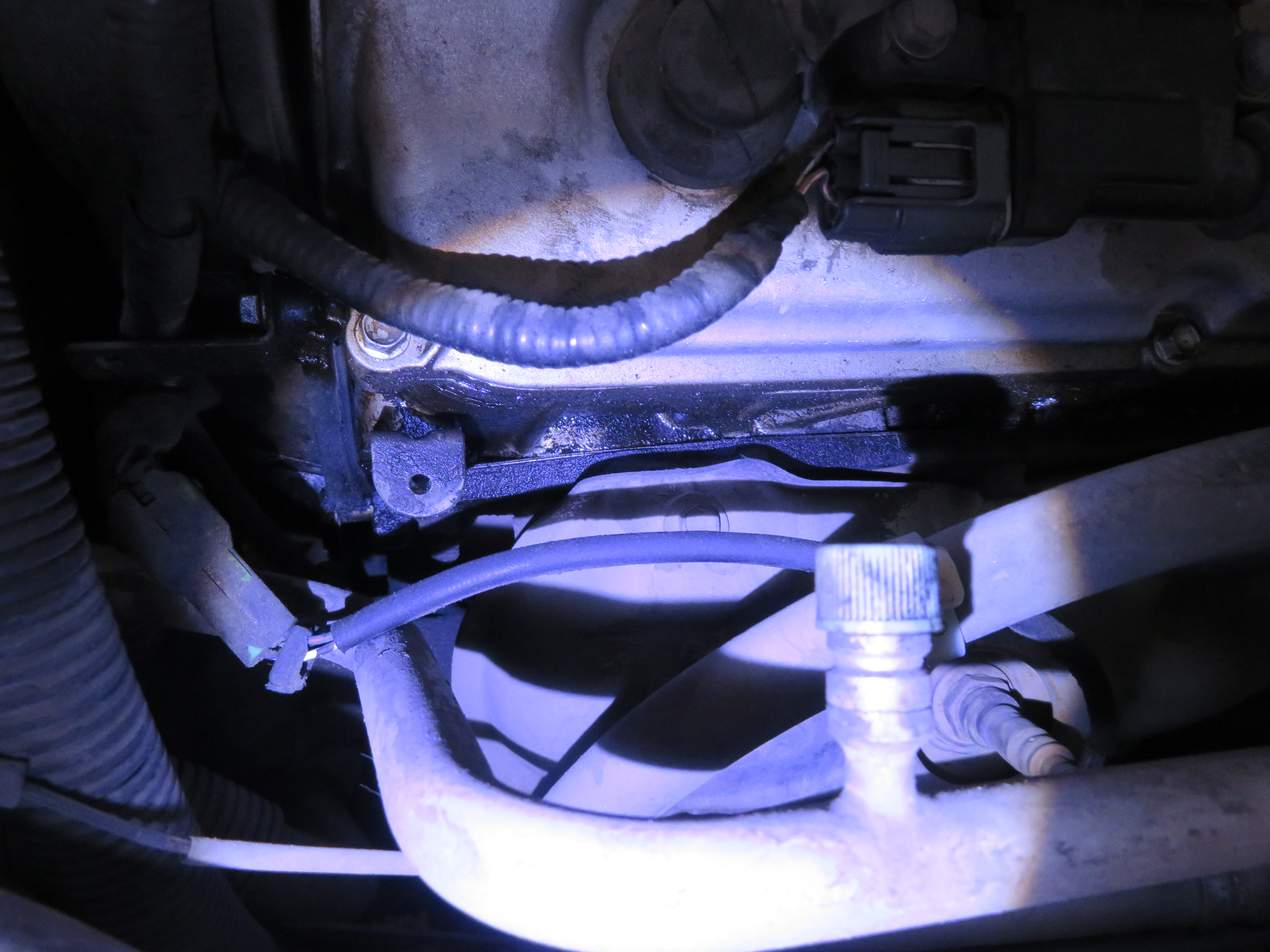

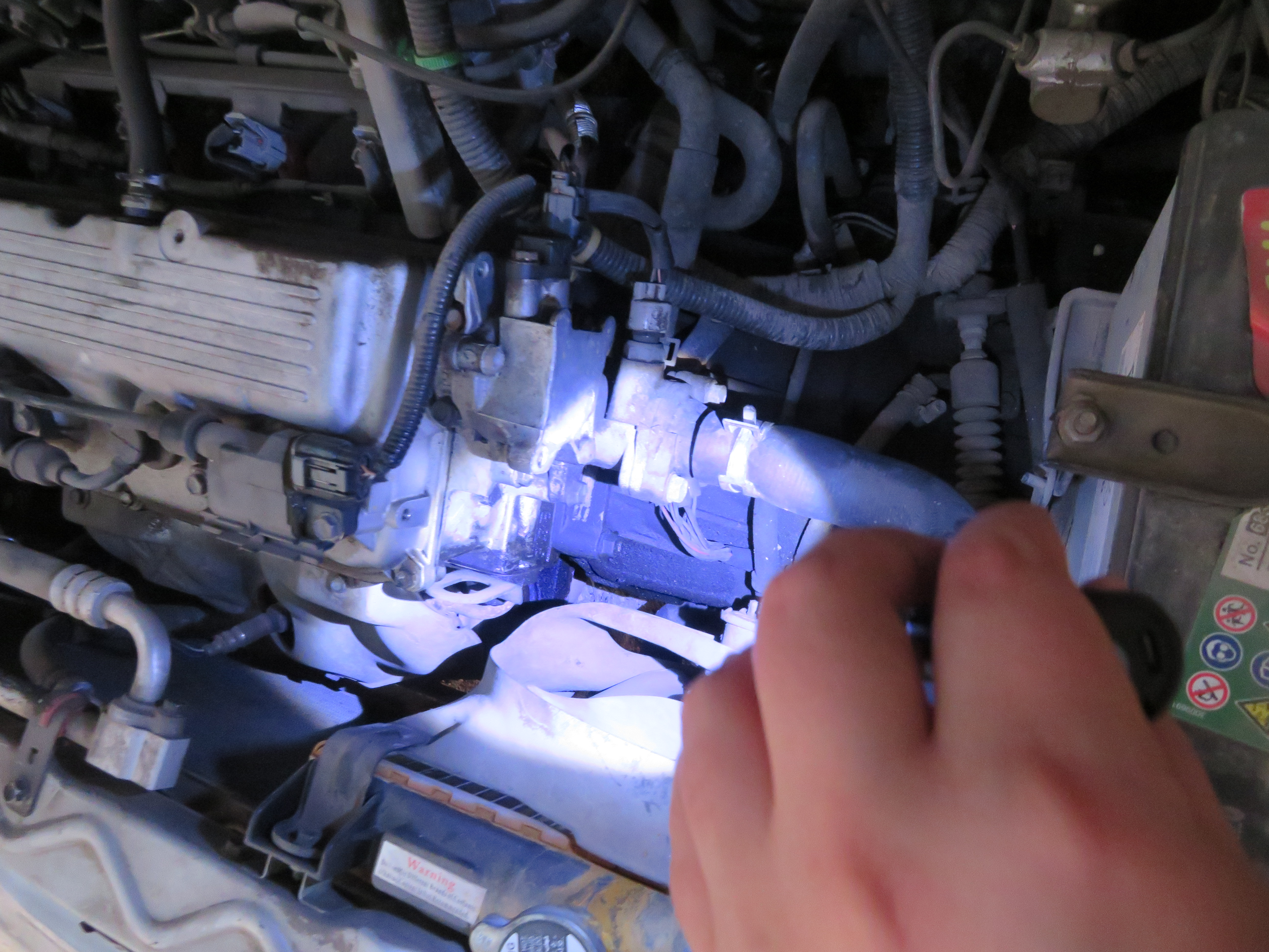

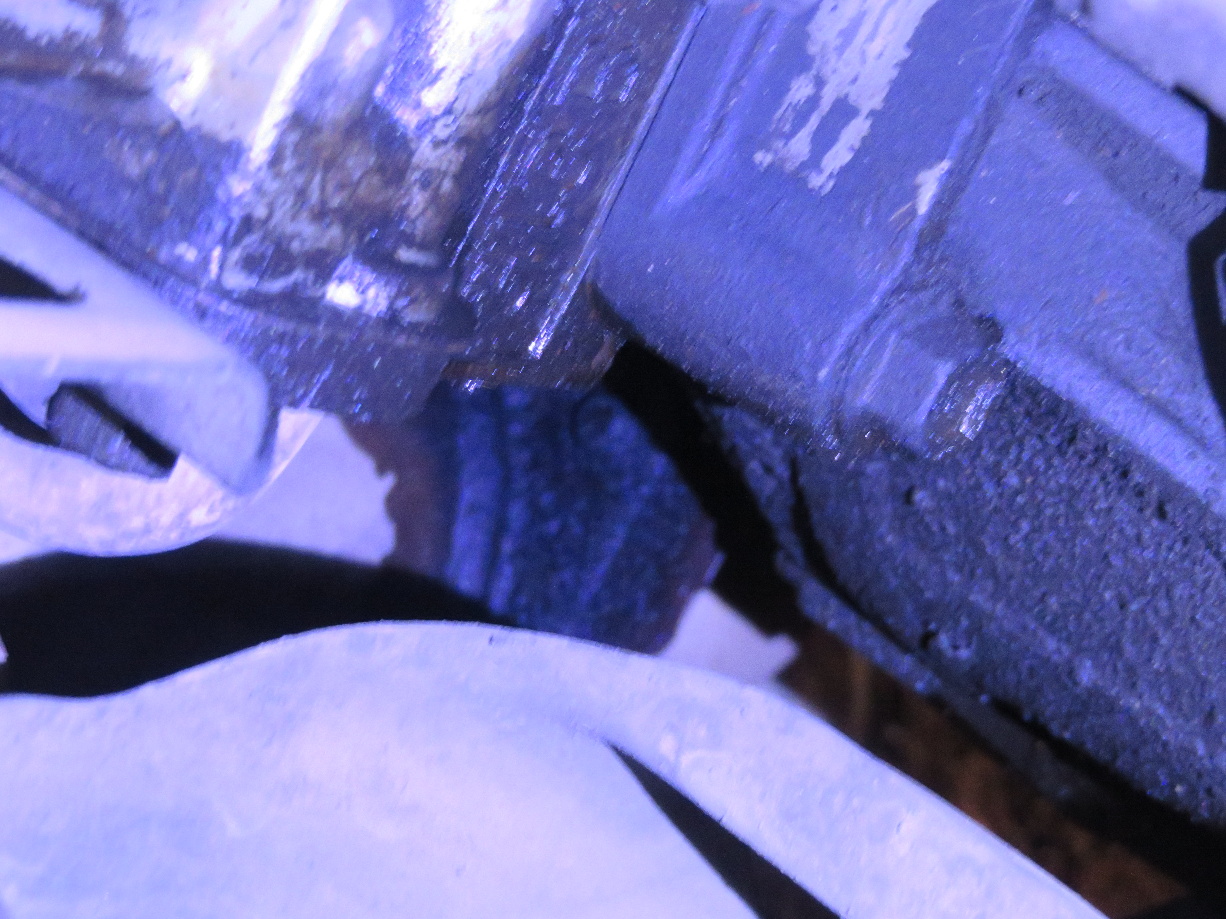

איפה להתמקד?
הכל מלא שמן ופיח... אבל נראה לי זה היה תמיד
תמונה של האגזוז אתה מתכוון איפה שהאגזוז מתחבר למנוע, כן? וודאי לא בצד של היציאה אני מאמין
מצורף תמונות של המנוע
תמונה מתחת אני ינסה בהמשך
יכול להיות שהכתם שבתמונה האחרונה הוא על האגזוז
image.thumb.jpeg.600a4d794af1ec371dd507446ca17b54.jpegimage.thumb.jpeg.2d97f7e57988f552888b7cfe3cce8b51.jpegimage.thumb.jpeg.f665dd15907581ce46192b9c776f9e9a.jpeg

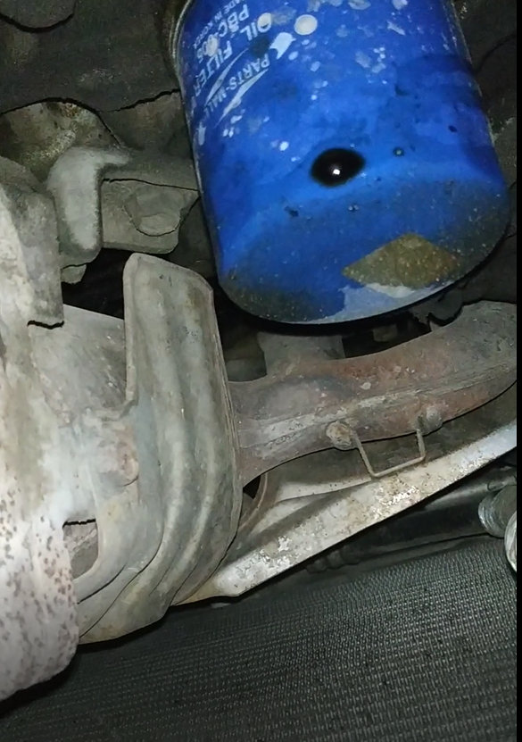

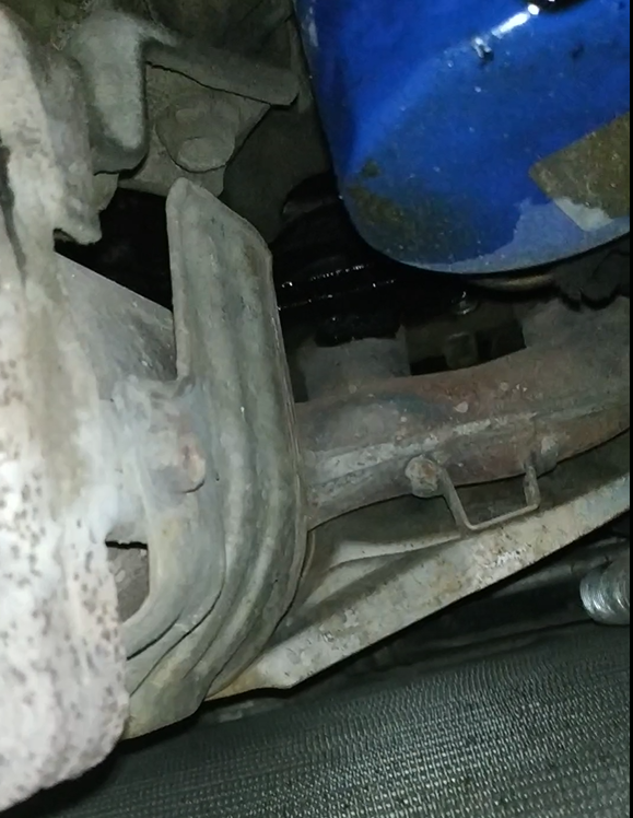

עכשיו צילמתי מלמטה ובאמת הכל מלא שמן (אפילו הפילטר מטפטף קצת) וזה נראה ישר מהבלוק (זה נקרא אטם ראש?)
מה שמסומן באדום גם קשור?
ואם יש נזילה מהבלוק החוצה איך היא מגיעה למערכת הפליטה ?
עריכה אחרונה על ידי נקודה טובה

יש נזילת שמן בבירור
אני לא בטוח ב100% לגבי מה שאמרתי ששמן נכנס לאגזוז אז יוצא עשן לבד, אני חושב שיותר סביר שאם מים (מי-קירור כמובן) נכנסים לאגזוז אז יצא עשן לבן אז אתקן את עצמי
בכל אופן, יש לך גם בעיה של איבוד מים, גם שמן - אני הייתי ממליץ ללכת למוסך בשלב הזה אם אין לך יותר מדיי נסיון בטיפול ברכב בעצמך
גם לבעל נסיון לפתור מספר רב של תקלות ללא הציוד המתאים וליפט יכול להיות קשה, עשיתי מספר רב של טיפולים בעצמי לאוטו, החלפתי אטם מנוע, פלאגים, שמן, ברקסים, מספר חיישנים ורכיבים ואני גם בעצמי מתמודד עם נזילת שמן שאלוהים יודע מאיפה היא מגיעה. לפעמים עדיף ללכת למוסך ולהיות בראש שקט. אח"כ אם הטיפול פשוט תוכל לשקול לעשות אותו בעצמך

חוץ מזה יש לך נזילות באטמים שזה לא רציני
אטם ראש מנוע לא תראה מבחוץ אלא אטמים חיצוניים של המנוע שקצת נוזלים
עדיין יכול להיות גם  משהוא רציני יותר זה מנוע ישן

תוכל להעלות תמונות באור יום של כל הנזילות? גם קצת מרחוק שאוכל להבין על מה אני מסתכל.
ראשית צריך לנסות להבין אם הטענות שלך נכונות, אם מים בורחים מהמכסה רדיאטור, נסה להריץ את האוטו שיתחמם ולבדוק אם אתה מבחין בנזילה משם, אם כן לדעתי פקק חדש לא אמור לעלות יותר מ20-30 שקל.
לגבי הנזילה ייתכן וזה מהאטם מכסה שסתומים, החלפתי כזה בעצמי וזה לא מסובך, מניח שגם לא ברכב שלך. ביוטיוב בטוח תמצא מדריך מפורט
לגבי הכדאיות של תיקון עכשווי, אני מניח שאם איכשהו מגיע שמן למערכת הפליטה/הצתה או וואטבר ויוצא עשן לבן אז כנראה הזיהום של הרכב עולה בהתאם ואולי לא תעבור טסט. וכמובן עניין האיבוד שמן, נראה שאתה מאבד לא מעט שמן, לדעתי רק למלא שוב ושוב שמן יעלה לך יותר מאשר לתקן את התקלה.
אני לא מכיר את האוטו, אבל מהתמונות שהעלית זה נראה כמו מנוע G16B של סוזוקי (1.6 ליטר). אם זה המצב, אז בעיה בגומיות שסתומים אכן קורת (השתמשת בפלאש למנוע?) ומתבטאת באיבוד שמן שבשלבים ראשונים בערך מהHIGH לLOW פעם בחודש בנסיעה נורמלית. לא היו לך בעית זיהום בטסט?
האוטו ישן, יכולות להיות עוד כמה בעיות במקביל. אני כתבתי מדריך להחלפת גומיות שסתומים למנוע הזה ב2018. כבר אז מוסכים לא היו מוכנים להתעסק עם זה. אתה יכול להסתכל בשביל להבין את היקף העבודה. דוגרי, אם החלטת לעשות משהו כזה (בעצמך או דרך מסך) אפשר כמובן גם להחליף את כל האטמים ומחזרי השמן בסביבת ראש המנוע. המרחק גם להחליף אטם ראש לא רחוק.
